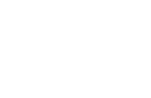

Und wenn es noch billiger werden soll würde ich es so wie in Anhang
dargestellt aufbauen.
von Helge A. (besupreme)
Mach mal einen Schaltplan.

von Paul B. (paul_baumann)
@Max
Dein Schaltplan zeigt hier nur einen weißen Adler auf weißem Grund...
MfG Paul
von Max H. (hartl192)
So wird die gesamte Schaltung am billigsten.

von Harald W. (wilhelms)
> @Max
> MfG Paul
Wahrscheinlich mit "eagle" erstellt...
