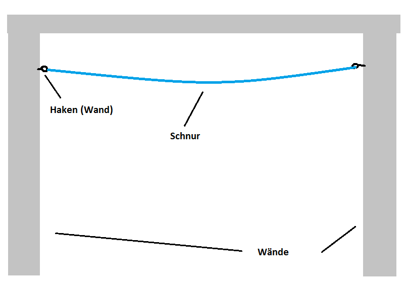

Hallo Leute!
Ich habe in meinem Keller den Raum unter meiner Decke genutzt, um
Bretter und sonstige Materialien zu lagern.
Da das Zeug demnach nicht mehr im Weg steht und ich mich darunter
einwandfrei bewegen kann, ist dies schon mal ein Fortschritt in meiner
Bastelstube.
Da ich aber gemerkt habe, dass sich das Konstrukt langsam etwas gen
Boden senkt, bräuchte ich eure Hilfe.
Das Ganze ist wie in der Skizze im Anhang gebaut.
An der Wand befinden sich zwei Haken, an denen ich ein Auge einer
Nylonschnur einhake. Parallel verlaufen dann über etwa 5 Meter die
Nylonschnüre (etwa 1 cm Durchmesser) zu den Haken auf der anderen Seite.
Je mehr die Schnüre durchhängen, desto knapper wird logischerweise der
Platz unter den Schnüren.
Gibt es etwas, was ich zwischen den Schnüren und den Haken in der Wand
hernehmen kann, um zeitweise die Schnüre nachzuspannen?
Die Last auf beiden Seilen beträgt ungefähr 10 kg.
Vielen Dank!
1. Vernünftige schnüre nehmen. Paracord ist empfehlenswert.
2. 20kg ans ende hängen, dann bleiben sie gespannt.
3. Um Gewicht zu Spaten statt dessen einen Flaschenzug verwenden
wenn du die Schnur durch Spannen immer weniger durchhängen lässt, nehmen
die waagrechten Kräfte auf die Schrauben in der Wand EXTREM zu. Für
waagrechte Schnur werden sie sogar unendlich, aber vorher geben die
Schrauben oder auch die ganze Wand nach.

Entweder die Schnur reißt oder der Haken reißt aus.
Die Wand eher nicht.
Aber die Kräfte können nicht unendlich werden, da die Schnur immer etwas
durchhängt egal wie stark man sie spannt.
Ich würde einfach ein Seil (Konststoff oder Stahl) verwenden und
ordentlich befestigen.
Wenn man das Seil von anfang an etwas durchhängen lässt kann so gut wie
nichts schief gehen.
(Außer man überläd das Ganze oder man legt das Zeug so auf das Seil dass
es zwischen den Seilen durchrutscht.)
