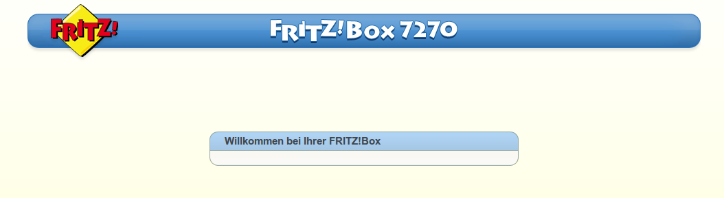

Vor einer Stunde hat hier in der Nähe ein Blitz eingeschlagen und noch
ehe der Donner da war hat es irgendwo in Richtung Router geknackt. Der
Bildschirm ging auch kurz aus, aber der Rechner hats weggesteckt.
Hinterher konnte ich mich zwar noch in die FB einloggen, aber DSK ging
nicht mehr und die Lampe blinkte.
Nach einem Neustart ging die DSL-Lampe zwar wieder in den Dauerbetrieb
über, aber die FB war über den Browser nicht mehr ansprechbar.
Dann schnell das Teil gegen die Reserve ausgetauscht - die schon fertig
konfiguriert im Regal lag, nur mit einer Uralt-FW.
Daraufhin hab ich ein Update der FW angeworfen und alles sah zunächst
gut aus - bis ich versucht habe, mich einzuloggen: Das Login-Fenster
zeigt kein PW-Feld an.
Was macht man da?
