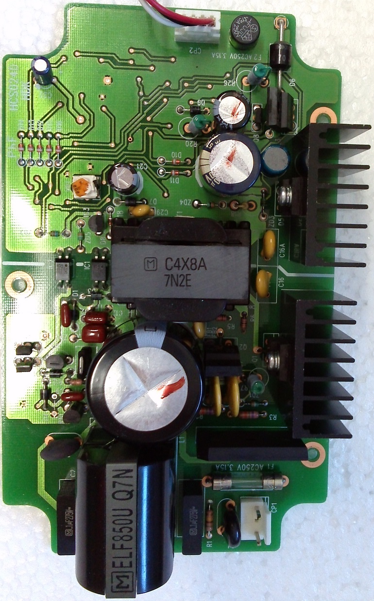

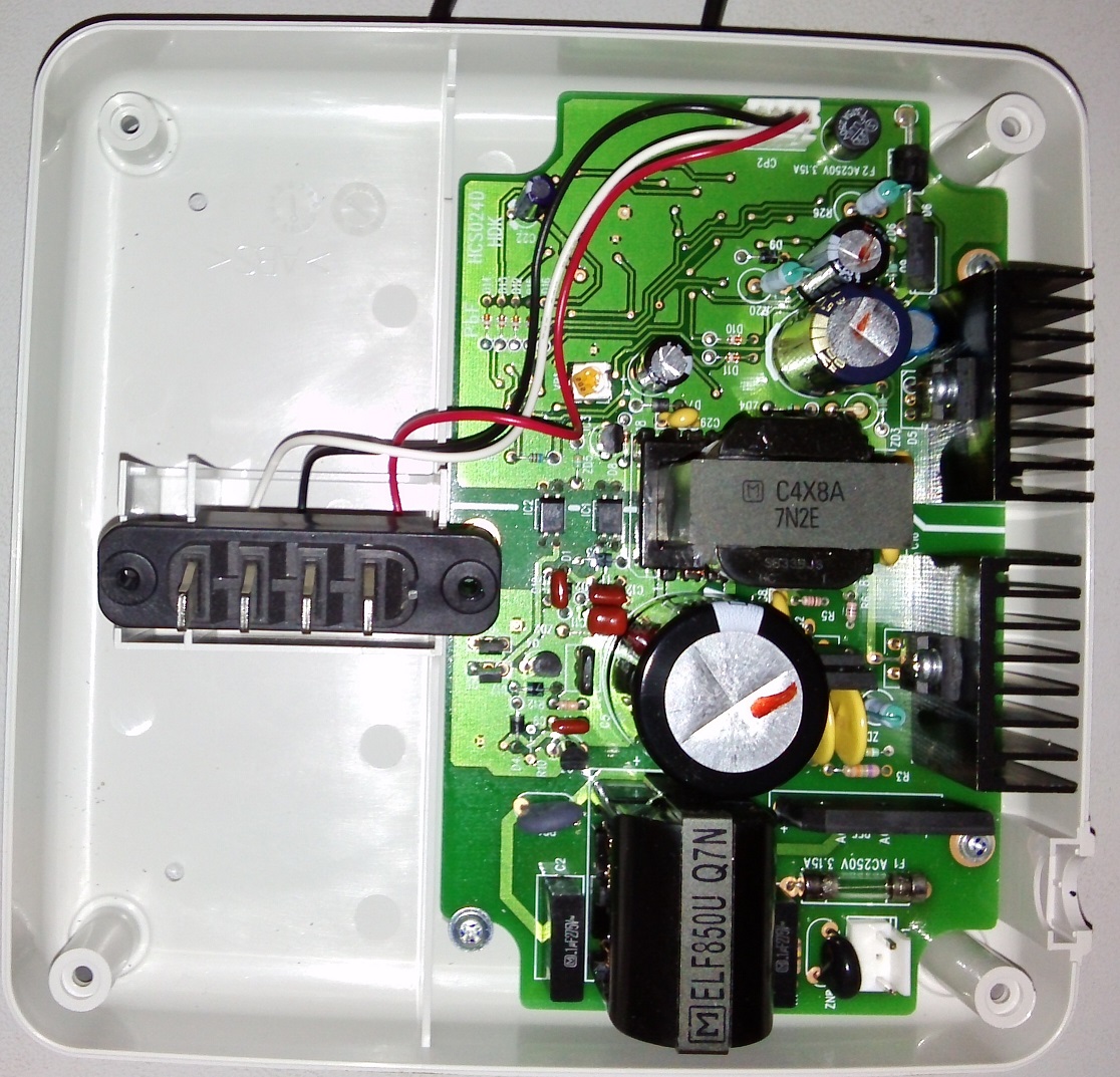

hab mal wieder ein Problem bzw ich soll es lösen.
Also mein Opa hat ein E-Bike mit Panasonic Antrieb. Leider macht jetzt
das Ladegerät Probleme. Es funktioniert nur noch machmal und wenn man es
dringend braucht natürlich nicht.
Wenn es allerdings funktioniert, dann wird der Akku auch vollständig
geladen.
Zum Fehler:
Also das Ladegerät selber hat keine LED zur Statusanzeige. Wenn man
allerdings einen Akku einsteckt lauchten die LED am Akku und zeigen den
momentanen Ladezustand an. Und das aber nur noch manchmal. Es schein mir
fast so, als läuft der Controller nich sauber an oder startet erst
garnicht. Hab das Gerät auch schon auf gemacht aber man kann nichts zu
erkennen.
Achso, ein zweiter Akku zum testen ist vorhanden. Am Akku liegt es
nicht!
Dachte mir erst, kaufst einfach nen neues. So teuer können die ja nicht
sein. Aber falsch gedacht. Das Teil kostet 170Euro.
Also falls jemand das selbe Fahrrad System mit dem Problem hat oder auch
so weiß was zutun ist. Raus mit der Sprache!
Bin für jeden Beitrag dankbar!!!
Gruß Patrick

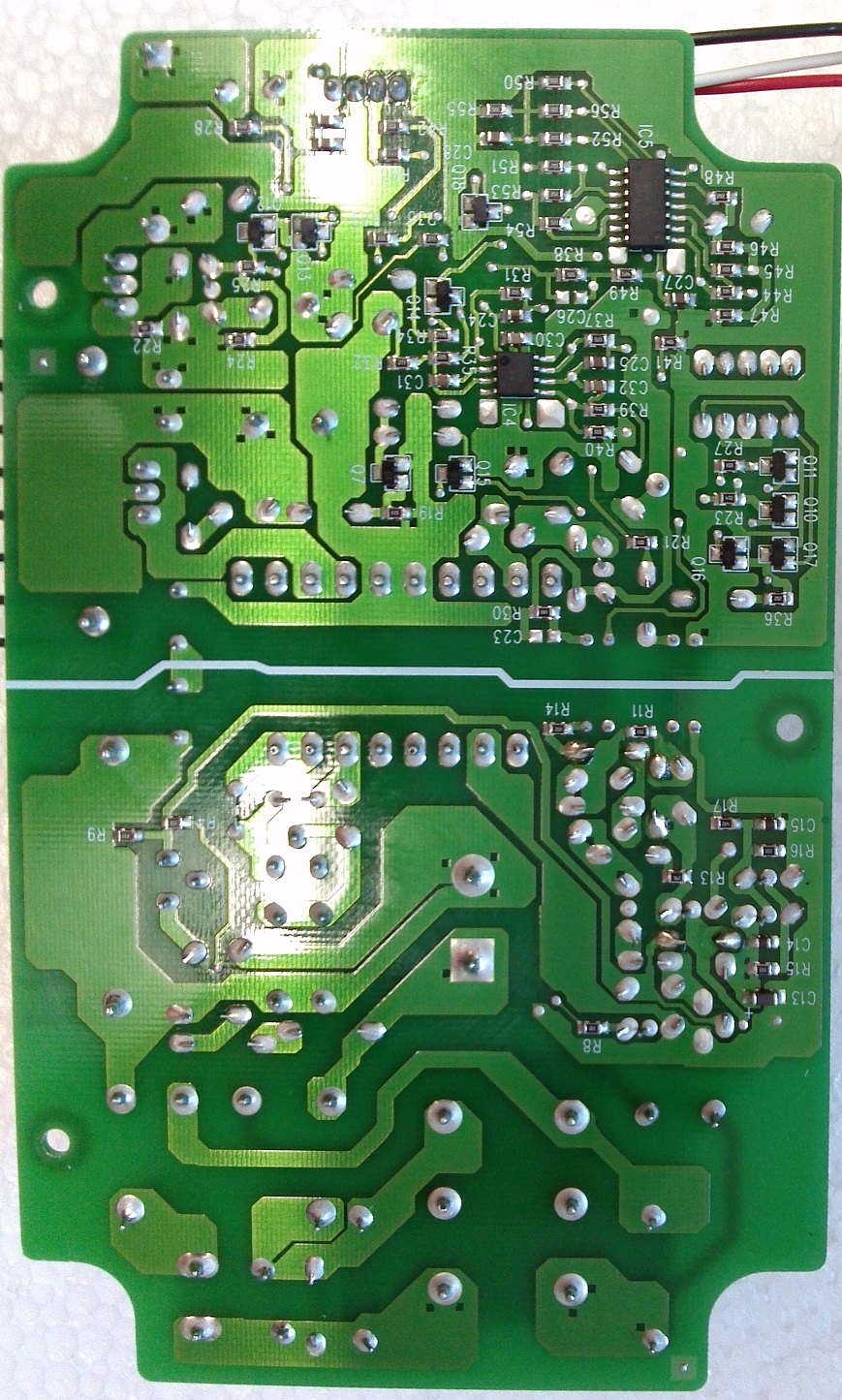

Mach doch mal ein Foto vom Inneren (Bildformate beachten!) und stelle es
hier ein.

...Hab das Gerät auch schon auf gemacht - und keine Fotos gemacht? Ein
paar mehr Infos bitte sonst wird das nichts mit helfen!

Es handelt sich um das Modell No.NKJ039 von Panasonic. Bilder reich
heute Nachmittag nach.
