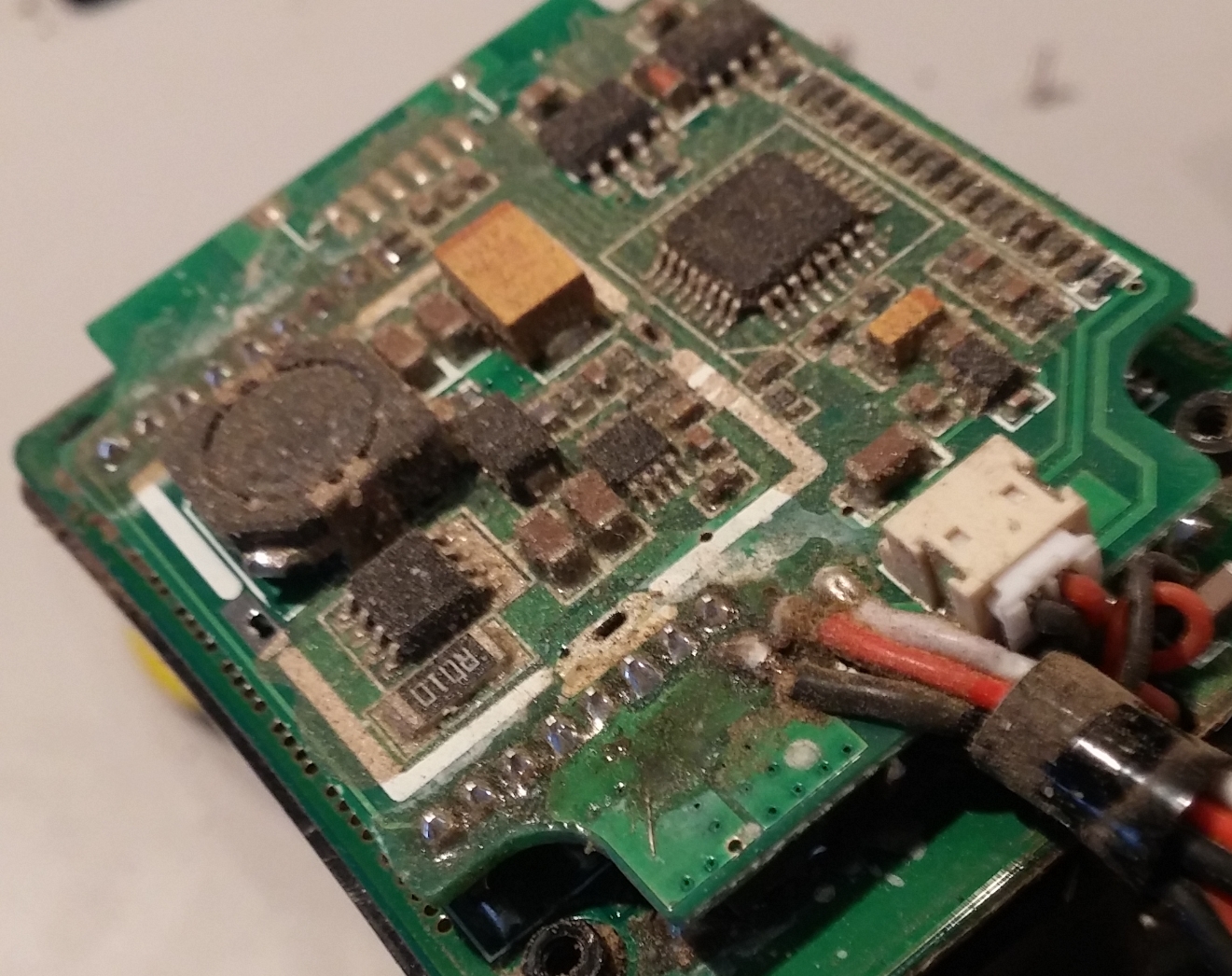

Hallo Zusammen,
ich habe eine Platine die sehr mit einer mir unbekannten Substanz (und
Staub bzw Sand) verschmutzt ist (siehe Foto).
Nun weiss ich nicht genau wie und ob ich die überhaupt reinigen
soll/kann.
Es handelt sich um einen Regler für Brushless Motoren mit einer Leistung
von 150 Ampere Konstant und 950 Ampere Spitze.
Daher wird der Regler recht heiss. Vielleicht ist die Verschmutzung
WD-40 welches zu heiss geworden ist? Ich habe es natürlich nicht dort
hin gesprüht, aber beim Reinigen könnte schon mal was in die nähe des
Regler gekommen sein (Motor ist direkt daneben).
Für Tipps wäre ich dankbar!

Fange mal mit Spiritus und einer Zahnbürste an. Vorher in heißem
Prilwasser einweichen. Sollte das nicht genügen, dieselbe Prozedur mit
Reinigungsbenzin.
Danach mit warmen Wasser abspülen und mit einem Fön trocken blasen. Erst
wenn das Teil richtig trocken ist wieder in Betrieb nehmen.

WD40 verschwindet rückstandslos, kann aber sein, dass, als mal WD40 dran
war, Staub+Dreck haften geblieben ist und jetzt immer noch dran ist. Wie
auskristallisiert sieht das nämlich nicht aus.
Auf Wasser würde ich aufgrund des angelöteten Kabels verzichten.
Gibt es denn Funktionsprobleme? Wenn nicht, gibt es überhaupt keinen
Grund mit irgendwelchen Flüssigkeiten daran rumzuspülen. Einfach mit
einem Pinsel trocken abschrubbeln und gut ist.

Nun das Zeug was da drauf ist verhält sich einwenig wie superkleber. Mit
einem Pinsel ist da nichts zu machen. Nur mit einem Harten Gegenstand,
z.b. Schraubendreher o.ä. bekommt man das ab. Daher scheint die Idee mit
dem erhitzen und / oder waschbenzin doch gar nicht so verkehrt zu sein.
Die Funktion ist nicht beeinträchtig. Ich weiss aber nicht was passiert
wenn es mal sehr feucht wird (nasser rasen o.ä.)
Das wird wohl auch so etwas ähnliches sein. Ich tippe darauf, dass der
Hersteller die ganze Geschichte mechanisch fester machen wollte.
Die Konturen der Kleistermasse lassen darauf schließen, dass das
planmäßig erfolgte; vllt um ein Abfallen der Teile bei hohen
Temperaturen zu verhindern.
Da könnte so etwas passieren.

Ich sehen ein paar weiße Stellen, das könnte Silikon sein. Da ist halt
Dreck dran und wartet darauf abgewaschen zu werden. Ich kann Dreck nicht
sehen, wasche mir immer die Hände usw. Gestern habe ich meine Funkecke
aufgeräumt. Natürlich stört mich so eine gammelige Platine auch. Du hast
zwei Möglichkeiten waschen oder drauflassen. Entscheide dich. Noch was,
Wasser (Nässe) schadet einer Platine und auch den Kabeln nicht, sofern
anschließend gescheit getrocknet wird. Da hätte ich schon vieles
zerstört...;-)

Hey, das klingt sehr logisch - Warm wird der Regler auf jeden fall - hat
zwar einen Lüfter drauf, aber 60-70 Grad schafft der locker ;-)
Ich glaube dann lass ich das erstmal so, und versuche nur den groben
Dreck weg zu bekommen.
Danke für den Hinweis, hätte ich so nicht dran gedacht!
