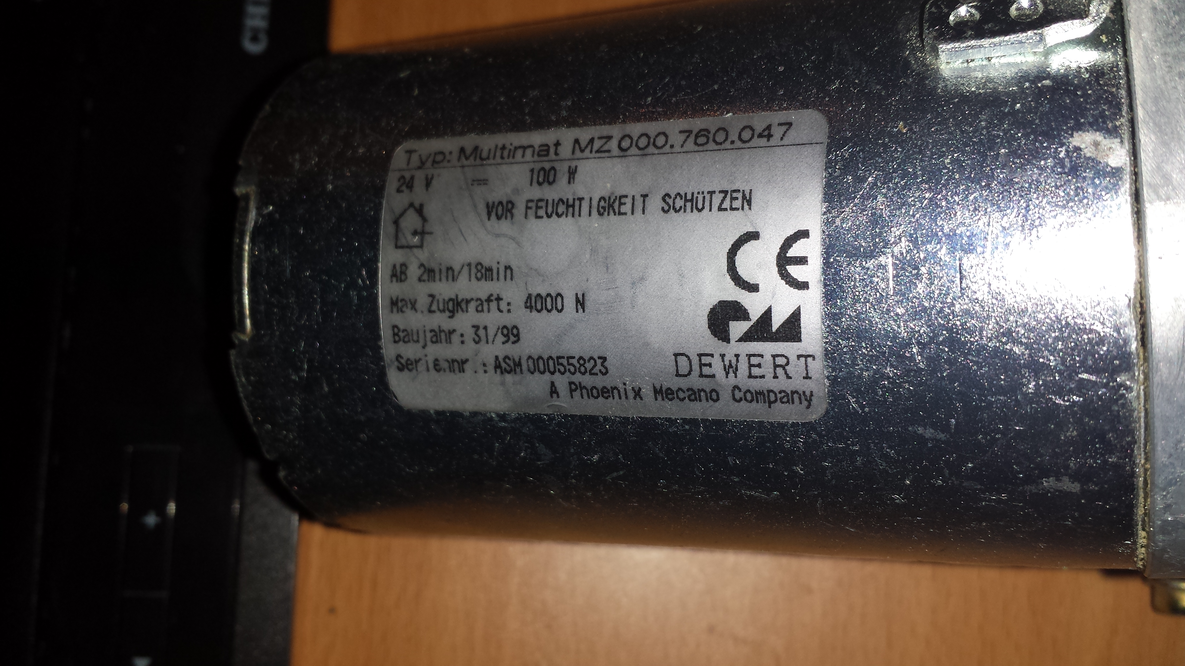

Gast #3735749
Gut Danke, die Links bringen mich schonmal ein gutes Stück weiter.
Nun fehlen mir aber noch die Motoren.
Ein Kollege hätte noch einen Spindelantrieb daheim ( genaue Daten siehe
Anhang). Wäre der dafür geeignet?
Und kann ich für den anderen Motor einfach einen alten
Bohrmaschinenmotor nehmen? oder gibt es da andere Preisgünstige
Alternativen?
#3735773
Mein, Tipp dazu. Lass das mit 230V Motoren und nimmt statt dessen 12
oder 24V Getriebemotoren.
Entweder bei Pollin, oder sowas wie Scheibenwischermotoren.
Dazu ein 12V Netzteil.
Vorteil, du musst nicht mit 230V basteln und die Ansteuerung wird evt.
einfacher (Mosfets).
Gast #3735854
also im der einfachen Theorie:
1x Getriebemotor (12V)
1x Spindelantrieb (12V)
das ganze richtig an ein Relais und Schalter anschließen und dann läuft
die Sache?
#3735864
> die Sache?
Nein.
Oder in Langform:
Mechanik, Mechanik, Mechanik, Mechanik. Dazu zähle ich auch die
Endschalter.
Wenn das alles stimmt kommt die Steuerung. Etwas komplizierter als ein
Relais und ein Schalter wird es wohl werden, schliesslich willst du
Richtungsumkehr, Endschalter, logische Verknüpfung der beiden Vorgänge.
Denk darüber nach was passiert wenn sich was verklemmt.
Aber am Anfang steht erst mal: Mechanik!
