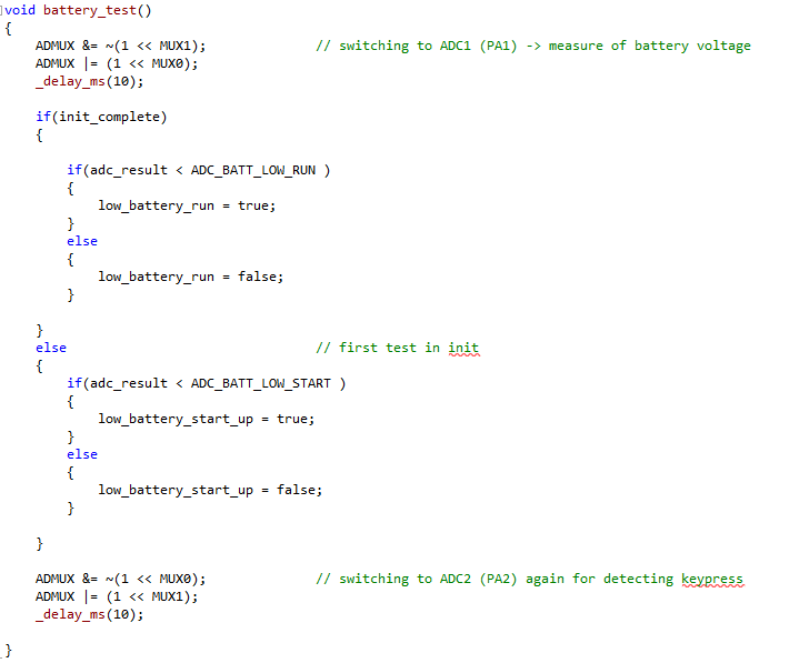

Udo Schmitt schrieb:
> Liefert der Step up dann bei gedrückter Taste trotzdem die 5V?
> Wenn ja dann beim µC suchen
Ja richtig, ein Tastendruck aktiviert den Step Up und liefert am Ausgang
5 V (Versorgung für µC)
Hey schrieb:
> Im ernst, Schaltplan und evtl. Programmauszug wären hilfreich.

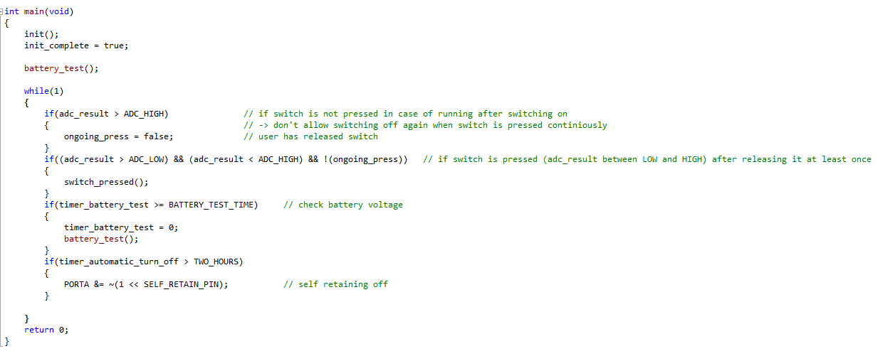

Schaltplan und Programmauszug im Anhang!

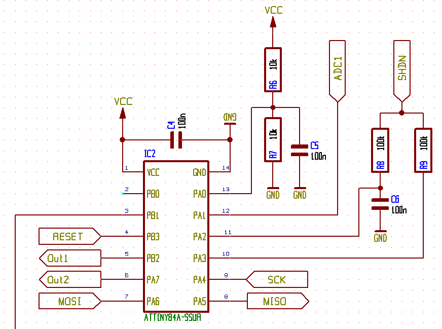

Zur Schaltung:

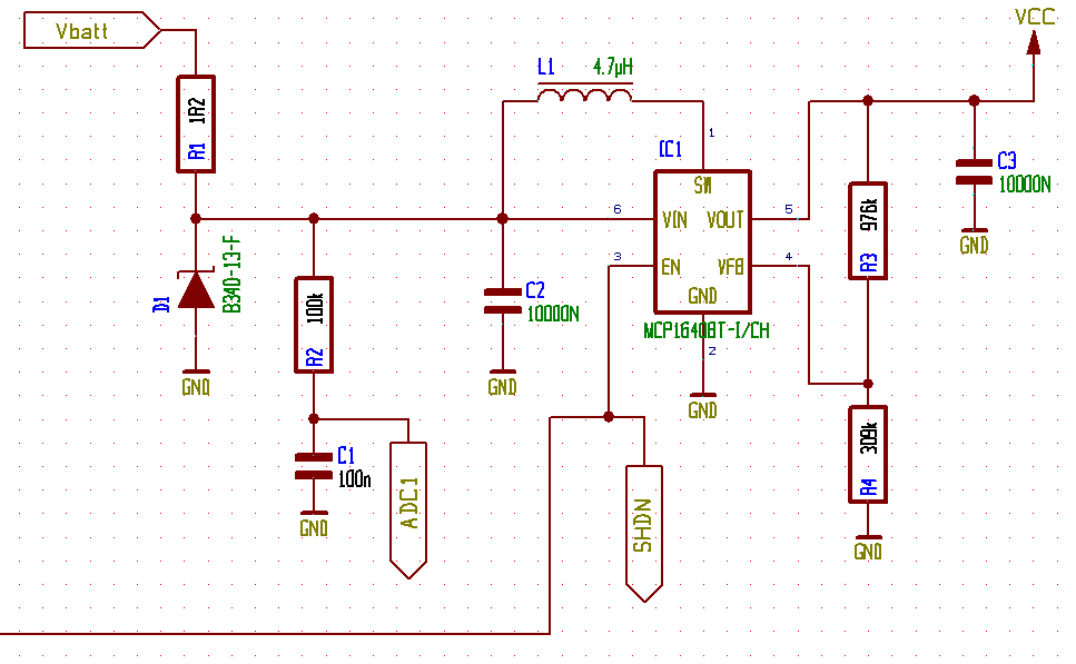

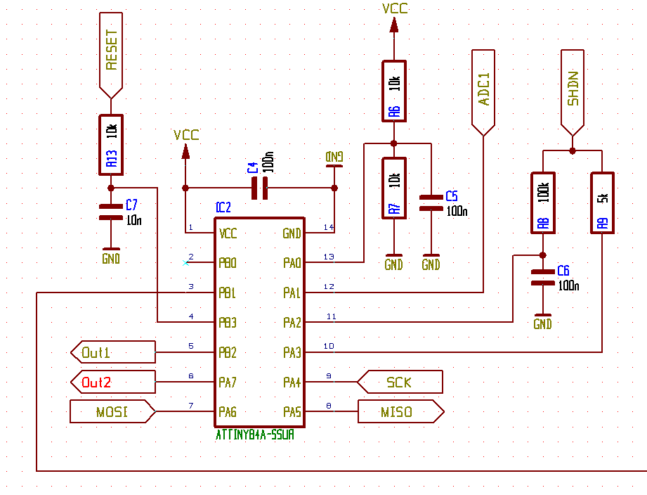

Vbatt ist die 1,5V Batteriespannung, SHDN, das von links unten kommt ist
das Tastersignal, d.h. wenn taster gedrückt, dann 1,5V.
ADC1 ist für die Messung der Batteriespannung,
R6 und R7 sind die Referenz für den ADC
RESET, MOSI, MISO uns SCK sind für die Programmierung
OUT 1 und 2 sind zwei PWM Ausgänge
Danke, lG

von Power (Gast)
Wenn es rüttelt schüttelt, ist deine Batterie doch sicher mit Lötfahnen
angelötet oder? Der Pufferelko ist sicher schnell leer.
Du willst aber nur Messen, ob eine Spannung anliegt oder nicht..? Denn
eine Bestimmung der genauen Spannung die anliegt ist mit deiner Hardware
in dem Falle nicht möglich.
Wie Präzise sollte die Referenz sein? Falls genaue Messresultate
gebraucht werden: So wird das nichts.
Warum, wie würde es denn genauer gehn?

von _??? (Gast)
Vermutung:
Durch die Erschütterung wird der mechanische Batteriekontakt kurz
unterbrochen.
Ich kenne Deine Resetbeschaltung nicht, aber möglicherweise wird
kein sauberer Reset generiert und der µC ist in einem undefinierten
Zustand.
Vielleicht kannst Du Deine Init - Routine zyklich aufrufen und
schauen wie sich die Schaltung dann verhält.
> Zustand.
Das klingt sehr interessant. Könntest du darauf bitte näher eingehen?
Der RESET-Pin des µC ist nur an die Schnittstelle zum Programmieren
rausgeführt, sonst nichts. Man kann das auch so sehen: der Reset Pin des
µC geht über die Platine (relativ kurze Leiterbahn) über einen
MolexPicoBlade Stecker und darauffolgende Litze (ca 20cm) nach außen.
Sonst hängt nichts am Reset.

von _??? (Gast)
Ich kenne den ATtiny nicht, aber es würde mich wundern wenn er keine
Reset-
beschaltung braucht. Schau mal ins Datenblatt.

von Einhart P. (einhart)
Du solltest den Watchdog aktivieren. Der kann dafür sorgen, dass du aus
dem undefinierten Zustand 'rauskommst.
von Hubert G. (hubertg)
Werz schrieb:
Wie wäre es mit der internen 1,1V Referenz
Wenn sich der Kontroller durch den Spannungsausfall undefiniert verhält
und du das nicht anders in den Griff bekommst, könnte der Watchdog
helfen.
von Werz (Gast)
Danke für den Tipp. Was genau ist denn dieser undefinierte Zustand? Wie
kommt der µC in diesen zustand?

von Ahha (Gast)
Weil du eine Referenz direkt aus VCC herstellst. Die Chance das VCC
Stabil ist, ist relativ klein. Wird da irgendwann zwischendurch noch was
unterbrochen, dann ist VCC erst recht nichtmehr saube rund wird sich
daher nicht für eine saubere Messung eignen.
Lösung:
- Interne Referenzspannung verwenden
- Externen Referenzspannungserzeuger verwenden
Wenn irgendein Bit im Programmzähler umkippt, dann führt der Prozessor
nicht den nächsten geplanten Befehl aus sondern setzt die
Programmausführung irgendwo im Speicher fort.

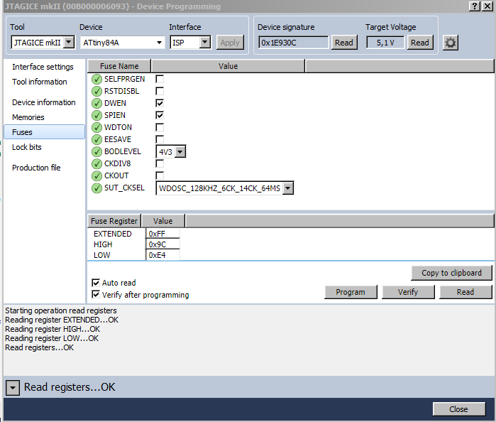

spess53 schrieb:
> Aber etwas ernsthaftes: Wie sieht die Startup-Time deiner Fuses aus?
Ich habe da was in Erinnerung. Ich denke, dass ich hier die höchste
gewählt habe. Ich verwende den internen 128kHz Oszillator.
Was hat es mit dieser StartupTime auf sich bzw. wie soll sie optimal
eingestellt werden? hoch/niedrig??
Danke!
Du hast dich bei deinem Boost nicht sehr an das Datenblatt gehalten.
Kondensator am Eingang 4,7µ am Ausgang 10µ.
Vielleicht habe ich es überlesen, aber was ist im Fehlerfall:
Spannung am IN des Boost
Spannung am EN des Boost
Spannung am Out des Boost
Wenn du dann die Taste drückst, die selben Messungen noch mal.

von Werz (Gast)
Irgendwo im Datenblatt steht, dass man auch 10µ am Eingang nehmen kann,
ich glaub bei der "typischen Anwendungschaltung"...
@Spess: Wie ist das mit dieser Startuptime? Wie könnte die mit dem
besprochenen Problem zusammenhängen?
DANKE!
Im deiner Schaltung ist aber weder am Eingang noch am Ausgang etwas zu
sehen.
von Werz (Gast)
Natürlich, C2 und C3 in "Schaltung1.png"
von Georg (Gast)
da du ja Reset auf den programmierstecker geführt hast, würde ich
zumindest probehalber dort einen "ordentlichen" Reset anschliessen, z.B.
mit einem der vielen Supervisor-ICs von Maxim. Dein Schaltregler
schaltet ja auch nicht VCC schnell ein, sondern läuft langsam hoch. Der
externe Resetimpuls kann ruhig eine halbe Sekubde oder so lang sein,
wichtig ist, dass Reset erst freigegeben wird wenn alles stabil ist.
Alles andere ist Murks.
Und von wegen Batterie rausmachen: auf einen richtigen Resetimpuls MUSS
jeder Prozessor neu starten.
Georg

von spess53 (Gast)
Hi
Startuptime ist die Zeit, nachdem der Controller nach einem Reset
wirklich los läuft. In deinem Fall die längst mögliche Zeit, also 6
CK/14 CK + 64 ms.
MfG Spess

Also sollte man den Brown Out in meinem Fall aktiviert haben. Aber es
gibt 3 verschiedene Level: 4,2; 2,7 und einen noch kleineren (weiß nicht
mehr genau welchen).
Wenn man hier den niedrigsten wählt, kann es dann auch sein, dass der µC
z.B. bei einer Versorgungsspannung die noch ein bisschen drüber liegt
und den Brown Out gerade noch nicht auslöst, auch schon hängen bleibt?
Ich meine, was ist der Grund, dass der µC hängen bleibt: eine kleine
Spannung oder wenn die Spannung auf Null absinkt?
LG

Ich kenne die AVRs nicht so, aber so wie ich das Datenblatt verstehe,
wird ein Brown-Out-Reset nur ausgelöst, wenn auch BODEN aktiviert ist.
Den richtigen BODLEVEL zu setzen (siehe Eröffnungsposting) reicht nicht
aus. Also muss BODEN aktiviert sein, wenn du den Reset haben willst.
Wenn nicht, hast du ein undefiniertes Verhalten, wenn die Spannung
absinkt. Sowas seht üblicherweise auch in Datenblättern, lesen hilft.
Den RESET-Pin einfach so, ohne weitere Beschaltung auf den
Programmierstecker zu führen geht auch nur, wenn du RSTDISBL aktiviert
hast. Dann kannst du alerdings nicht mehr seriell programmieren. Also
muss da ein Pull-up hin.
Vielleicht postest du mal noch die ganzen Konfigurationsbits.

von Werz (Gast)
Ok, also diese Fuse habe ich auch gesetzt.
> hast.
Das habe ich nicht aktiviert... Kann das mit dem Problem zusammenhängen?
Also soll ich einen Pullup auf RESET legen und den Programmierstecker
unterhalb des Pullups anbringen?
LG

Wie groß ist denn der Pufferleko? So wie die 10000N wie in
Schaltung1.png? Die Zahlenwurst sieht zwar groß aus, aber tatsächlich
sind Zehntausend Nanofarad nix, auch wenn es am MCP vielleicht grad
machen.

OK, wo liegt das Problem, wenn iche s nicht so mache? Ich meine, ich
könnte das nun so machen mit einem PullUp, aber welchen Vorteil würde es
in meinem Fall bringen?

Das hat der Michael etwas komisch ausgedrückt, aber ein Pullup gehört in
jedem Fall da dran. Lies dir mal die Design Empfehlungen (Appnote weiß
ich gerade nicht) durch. Zwischen 4.7-10kOhm sollte der sein. In den
meisten Schaltungen siehst du ein 10kOhm.
Sonst können ungewollte Resets ausgelöst werden.
Lies mal diese Appnote.

und mit der Reset Leitung kann ich dann noch zum Programmierstecker?
Muss ich in deisem Fall nun die RSTDSBL Fuse setzen oder nicht?
> Watchdog aktivieren
OK
> Beim freien Pin PB0 den PullUP aktivieren
Das hab ich schon gemacht (ist zur Zeit implementiert, siehe Sourcecode)
> An den EN des Boost 470k nach GND
Du meinst vermutlich nach VCC? Auf GND ist der deaktiviert...
Dank, lG

von Werz (Gast)
nach langen Auslesungsversuchen habe ich es nun geschafft, die Fuses
nachzusehen (anbei ein Screenshot der gestzeten Fuses)!
Wie ihr seht, ist das BODLEVEL auf 4,3V eingestellt, sollte so passen.
Aber wie ar das jetz mit BODEN? Ich dachte das ist auch eine Fuse, ist
das ein Flag, das ich softwaremäßig setzen muss?? Wenn es das ist, dann
habe ich das nicht gemacht... :(( Also ist nach der obingen Diskussion
in diesem Fall auch der BrownOutDetector gar nicht aktiviert?
Die StartupTime ist auch die längste eingestellt (64ms bei 128kHz).
Das Auslesen der Fuses ist im DeubugWireMode gar nicht so einfach, man
muss während des Debuggens im Menü "DebugWire disable" auswählen, damit
man danach wieder Zugriff auf die Fuses hat...

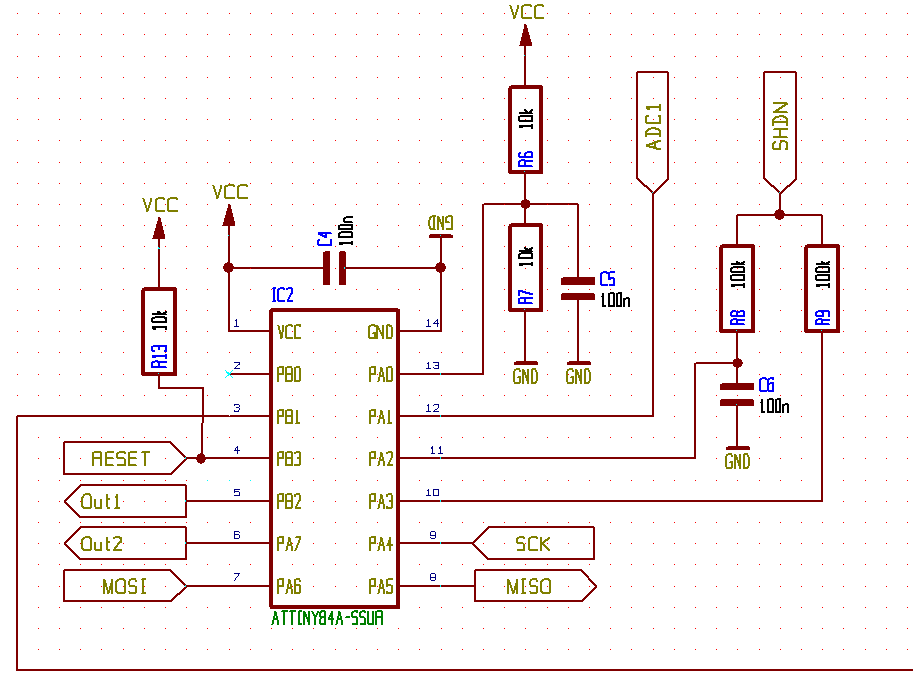

Ich habe eine Schaltung angefügt, wo ich den Pullup reingetan habe
(R13). Die Reset Leitung kommt nach wie vor vom Programmierstecker
(DebugWire).
Ich denke, das war so gemeint?
Danke
von San L. (zwillingsfreunde)
Ganz genau so.

Werz schrieb:
> Es kam vor, dass nach einer Erschütterung die Elektronik deaktiviert
> wurde und sich durch den Tastendruck nicht mehr aktivieren ließ.
Einmal insgesamt oder einmal täglich oder einmal pro Minute?
Wie sieht denn der Spannungsverlauf auf der Versorgungsschiene überhaupt
aus?
Hast du da mal irgendwas gemessen? Oder rätselst du nur herum? Du kannst
ja einfach mal Kabel an relevante Stellen anlöten, ein Oszi daran
anschließen und dann dein Gerät anständig auf die Tischplatte klopfen.
Es ist zudem sonnenklar, dass der Shutdown-Pin des Reglers aus EMV Sicht
einfach offen und hochohmig ist. Ein Handy in der Nähe macht mit diesem
Pin, was es will.

von Werz (Gast)
Lothar Miller schrieb:
> Hast du jetzt ein Problem mit dem Debuggen oder der Funktion?
Eigentlich beides, ich denke aber, dass ich es beim PullUp belassen
werde. Eigetlich sehe ich hier nicht wirklich einen Zusammenhang des
fehleden PullUps zu meinem Problem. Es sei denn, über die Leitung des
Programmiersteckers (ca 20cm) wird eine Störung aufgenommen und der
reset Pin hat ein undefiniertes Potential. Hmmm, das hat er auch ohne
die Leitung, könnte das mein Problem sein? Ich werd das mit dem PullUp
auf alle Fälle mal versuchen!
> Pin, was es will.
OK, meinst du hier auch das Problem, das Hubert oben angesprochen hat?
Also 470k von ENABLE des Boost auf GND? Somit hat der Pin immer ien
definiertes Potential? Es könnte natürlich auch sein, dass dadurch die
Versorgung gestört wird... Bitte kurz auf dieses Problem antworten :)
Danke!!

Werz schrieb:
> @Lothar: bitte um kurzes Feedback, ob ich das mit dem 470kOhm Widerstand
> am Enable Pin des Boost richtig interpretiert habe...
Nein. Meine aussage war: alles über 5kOhm ist zu hochohmig.
Der uC-Ausgang gehört so direkt wie möglich an den Enable-Eingang.
Dazwischen dürfen max. 5kOhm sein. Dann haben beide den selben Pegel,
auch wenn mal eine Störung einkoppelt.
BTW:
warum heißt dein Enable-Signal eigentlich invertiert Shutdown? Was ist,
wenn Enable=1 ist? Ist dann auch Shutdown=1? Und was bedeutet es, wenn
Shutdown=1 ist? Ist der Regler dann enabled oder im Shutdown? Du siehst:
selber Name für invertierte Funktion...
Der von mit angesprochene Widerstand soll ja nicht zwischen µC und EN
kommen sondern von EN nach GND, also als PullDown. Mit den 470k habe ich
möglicherweise etwas zu hoch gegriffen, 47k sind vielleicht
realistischer. Die angesprochenen 5k halte ich für etwas zu klein und
nur in einem sehr extremen Umfeld vertretbar. Der zusätzliche Strom
durch den PullDown ist dann schon mit zu bedenken.

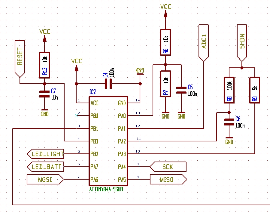

von Werz (Gast)
Das bedeutet, du meinst hier den Widerstand R9 von Schaltung2.png?
Der ist zur Zeit 100k, den soll ich auf maximal 5k setzen?
> wenn Enable=1 ist?
dann ist der Regler aktiv und regelt... Wenn enable = 0 ist dann ist der
Regler inaktiv.
OK, du meinst, dass die Namenswahl meines SHDN Signales schlecht ist...S
Stimmt, eigentlich sollte das Signal EN heißen! :)
Hubert, kann ich den PullDOwn weglassen, wenn ich den µC Ausgang PA3
direkt in der Initialisierung auf LOW setze? Dann wird der ENABLE auch
gleich beim Starten auf LOW gezogen?
Jetzt habe ich das Problem erkannt das Lothar meinte.
Es wäre besser wenn du alles auf ein Schaltbild zeichnest und auch die
Taste dazu. Dann fällt auch die irreführende Beizeichnung SHDN weg.
Ebenso ist dann die Problematik von Tastenspannung und µC-Pin Spannung
sofort klar ersichtlich.
R9 ist zu groß.
Was machst du eigentlich mit PA2, hab in deinem Programmschnippsel
nichts dazu gefunden.
Nein, sollst du nicht. Wenn im µC z.B. BOD anspricht und der Ausgang
damit hochohmig wird, ist das Potential an EN wieder undefiniert und du
weisst nicht was der Boost dann macht.
von Werz (Gast)
Hallo!
das ist ein analogeingang: ich erkenne damit, ob der Taster gedrückt ist
(ob eine Spannung von ca 1,5V anliegt).
Hubert G. schrieb:
> R9 ist zu groß.
OK, dann mach ich R9 zu 5kOhm und mach zusätzlich einen PullDown von 47k
zischen EN und GND.... ich denke, so waren eure beiden Ideen gemeint?
LG

die Defaultwerte zurückgesetzt werden, wie es bei einem PoweronReset
ist. Das Programm fängt zwar wieder von vorne an, aber ich bin mir nich
sicher, ob die Register zurückgesetzt werden bei den 3 anderen Resets
(extern, Brownout, Watchdog)...

Aber in diesem Fall ist es eigentlich e egal was er macht. Wenn der
BrownOut einmal ausgelöst hat, muss der taster sowiso neu betätigt
werden... wie kommst du denn eigetnlich auf 47k? es würden dann im
Betrieb zusätzlich 100µA auf der Sekundärseite fließen...
Wieviel Strom wird dann im Betrieb in den Enable des Boost fließen? Ist
das immer ein hochohmiger Eingang oder wird in diesem Fall der Strom nur
durch die 5V ausgangsspannung des µC und den Widerstandswert 5k
bestimmt?
von Werz (Gast)
ich hab nun die Schaltung entsprechend geändert, siehe ANhang:
R-C- Glied mit 10k und 10n an den RESET (Programmierung über Debug Wire
funktioniert noch)
R9 auf 5k geändert
Die Funktion ist OK
Was ich allerdings auch versucht habe: 47k vom EN des Boost auf Masse,
in diesem Fall wird ein Tastendruck nicht mehr erkannt; ich werden
diesen Widerstand weglassen...
Da ist gar nirgends eine Taste...
Oder andersrum: wie ist die Taste angeschlossen? Wie kommst du da auf
einen definierten Pegel?
von Werz (Gast)
Ups,
die vorige Reset-Beschaltung ist natürlich falsch, im Anhang die
korrigierte Version mit dem PullUp.
@Lothar: das Tastersignal ist, wenn du "Schaltung1" ganz oben anschaust,
das SHDN Signal, das von links unten kommt; hier wird einfach die
BAtteriepsannung von 1,5V auf EN geschalten. wenn der Taster dann lange
genug (2s) gehalten wird, setzt der µC den Ausgang PA3 auf High und es
erfolgt eine Selbsterhaltung.
Werz schrieb:
> hier wird ... geschalten
Bei dir lass ich das gerade nochmal durchgehen, so weit südlich vom
Bodensee... ;-)
> wenn der Taster dann lange genug (2s) gehalten wird, setzt der µC
> den Ausgang PA3 auf High und es erfolgt eine Selbsterhaltung.
Du hast also eigentlich keinen richtig definierten Low-Pegel, wenn der
Taster nicht gedrückt und der uC abgeschaltet ist.
von Werz (Gast)
> Bodensee... ;-)
Wie kommst du auf den Bodensee? :)
Ja das stimmt...

Hmm, noch etwas:
Der Step Up hat eine Mindestspannung, die er auf die 5V "transformieren"
kann, liegt irgendwo bei 0,7V... Wenn ich mich in der Nähe dieses
Grenzwertes befinde und den Taster drücke, passiert es manchmal, dass
DER STEPUP in einen undefinierten Zustand geht! D.h. die Ganze Schaltung
(der StepUp) saugt Strom, aber am Ausgang des Step Up liegen nur ca
600mV anstatt der 5V. Das könnte die Lösung sein, es liegt also
vermutlich nicht am µC. Durch weitere Tastendrücke reagiert gar nichts
mehr, auch die Stromaufnahme bleibt gleich. Erst wenn ich die
Versorgungsspannung wieder minimal hochdrehe (Netzteil), sodass ich über
diese Grenze komme, springt der STrom wie3der auf (annähernd) Null
zurück, wie es auch im ausgeschalteten zustand der Schaltung sein
solllte. Dann funktioniert der Taster zum Einschalten auch wieder. Es
liegt also vermutlich tatsächlich am Step Up, der anscheinend
irgendetwas tut, wenn er nicht die minimale Spannung am Eingang
bgekommt! Kann sich das jemand erklären?
Der verwendete StepUp (siehe Schaltung am Anfang) ist dieser hier:
http://ww1.microchip.com/downloads/en/DeviceDoc/22234B.pdf
1640B
lG
von Werz (Gast)
ich hab jetzt das Ganze Datenblatt des StepUp durchforstet, leider finde
ich jedoch keinen Hinweis auf den beschriebenen Fehler. Wenn die
Batteriespannung (die in diesem Fall mit einem Netzteil hergestellt
wird) genau an der Grenze der Minimalen Eingangsspannung des Step-Up
(bei ca 0,7V) liegt, das Gerät ausgeschalten ist und ich versiuche, es
mit dieserr Spannung einzuschalten (die Spannung von 0,7V wird in diesem
Fall also an den Eingang und an den Enable Pin gelegt), kommt es
manchmal vor, das der StepUp "hängen bleibt". Die Schaltung zieht Strom,
also ob sie aktiviert wäre (ca 20mA), am Ausgang des Step Up liegen
jedoch nur ca 600mV. Erst wenn ich die Spannung wieder hochdrehe, z.B.
auf 0,9V, kommt der StepUp aus diesem Zustand wieder raus.
Vielleicht liegt es aber auch einfach daran, dass die Spannung schon
unter dem Grenzwert liegt und der StepUp dadurch einfach nicht mehr
hochkommt...
Hat jemand Erfahrung damit bzw. kann mir einen Hinweis diesbezüglich
geben?
Danke, lG
