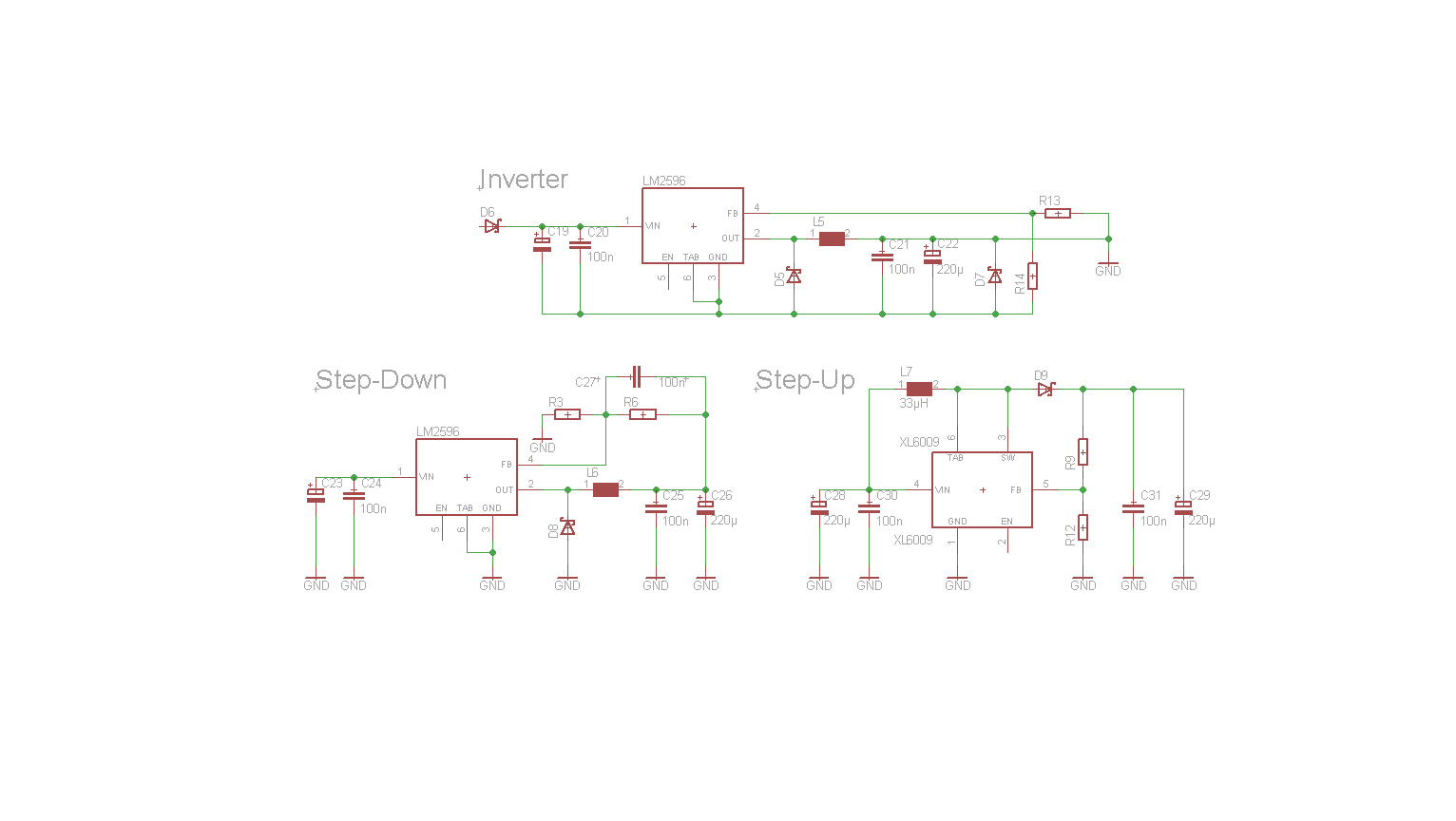

ich arbeite im Moment an einer universellen Spannungsversorgung und
benutze dafür Schaltregler. Auf der Platine sollten später 2 Step-Down,
2 Step-Up und ein Inverter sitzen. Da ich den Auftrag zur
Leiterplattenproduktion an Elecrow schicke ( wo man ja gleich 10 Stück
erhält :-) ), sollte das Layout passen.
Natürlich habe ich bereits re­cher­chie­rt und habe mich an den Regeln
von Lothar Miller orientiert, jedoch wäre ich sehr dankbar wenn jemand
noch meine Layouts absegnen könnte.
Im Anhang sind 2 Bilder mit den 3 Layouts und den 3 dazugehörigen
Schaltplänen. Der Bottom Layer ist bis auf eine Feedbackleitung frei
geblieben. Hier werden später noch die Kühlflächen, Enable Leitungen und
weitere Polygone, wie Eingangsspannung, sitzen.
Also wer Zeit und Lust hat könnte einen Blick über die Layouts werfen
Danke schon mal im Voraus für alle Anmerkungen und
Verbesserungsvorschläge
Georg

D&W schrieb:
> Und seine Eingangsspannung bekommt er gegen seinen Ausgang?
Korrekt, anfangs (abzgl. D7). Die Sache hat was von Münchhausen, weil er
sich seine eigene Versorgungsspannung aufpumpt. Er bezieht deshalb
seinen Eigenstrom aus seinem Ausgang, was die Effizienz mindert. Und man
muss dran denken, dass die maximale Eingangsspannung gegen die negative
Spannung gerechnet werden muss, nicht gehen GND.
Steht so übrigens im Datasheet.
OP #3740517
Laut Datenblatt von Texas Instruments :
Without diode D3, when the input voltage is first applied, the charging
current of CIN can pull the output positive by several volts for a short
period of time. Adding D3 prevents the output from going positive by
more than a diode voltage.
D3 ist D7 bei mir.
