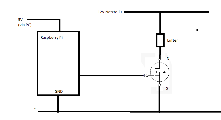

ich möchte mit meinem Raspberry Pi einen Lüfter (12V) schalten. Ich habe
die Grounds vom Pi und vom Netzteil verbunden, jedoch ist der Mosfet
immer durchgeschaltet (bzw Lüfter läuft durchgehend), auch wenn ich
versuche, den GPIO-Pin zu schalten.
Eine Schemahafte Darstellung habe ich angehängt. Als MOSFET wird ein
'2N60C' verwendet.
Lg,
Jan

Jan schrieb:
> Laut Datenblatt sollte er ja ab 2V schalten, und ein GPIO Pin vom
> Raspberry bringt ja im Normalfall mehr als 2V.
Sieh Dir mal das Diagramm 2 im Datenblatt an, bei Zimmertemperatur ist
für 3,3Volt nichtmal ein Strom angegeben den er schalten kann, erst ab
etwa 5Volt ist er im normalen Schaltbereich. Alle anderen Angaben im
Datenblatt beziehen sich auf 10V Vgs.
Du solltest einen LogicLevelMosFet nehmen und keinen, der bei 2-4Volt
grade erst anfängt zu leiten  (Vgsth)
