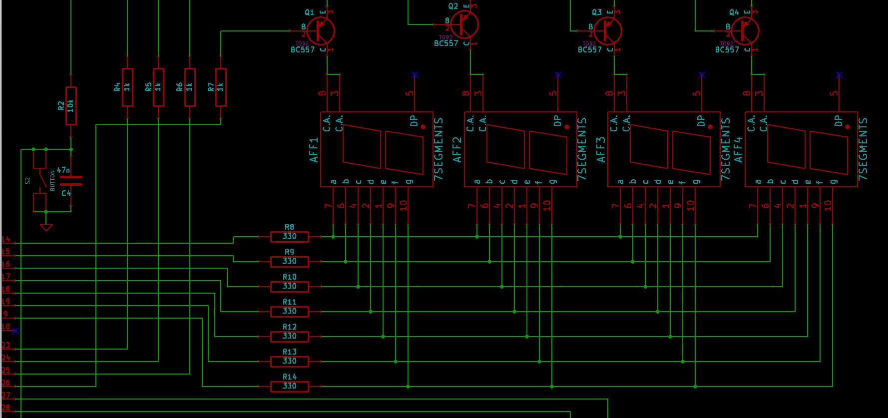

ich habe vor eine einlagige Platine mit 4 7Segmentanzeigen zu
entwickeln. Da ich dir vier 7Segmentanzeigen im Multiplexbeetrieb
betreiben wollte, damit die Pinzahl nicht so groß wird, habe ich den
Schaltplan aus dem Anhang benutzt, selber gemacht, aber abgeguckt ;-)
Die vier 7Segment-Anzeigen sollen wie im zweiten Bild angeordnet sein,
da diese ja zur Anzeige dienen. Ich würde diese auch gern so nah
zusammen haben wollen. Nun habe ich das Problem, wie ich die routen
soll?
Kann mir da jemand einen Tipp geben, wie sowas sinnvol zu lösen ist. Bin
noch Anfänger im PCB-Design und habe so ein Problem noch nicht gehabt.
Hatte bis jetzt immer ausreichen Platzt auf den Platinen.
Viele Grüße
Juli

Du wirst um Drahtbrücken nicht umhin kommen.  Hier würde es sich
anbieten, für die gemeinsamen Anoden Brücken einzusetzen.  Wenn deine
Anzeigen genügend „Bodenfreiheit“ haben, kannst du die Brücken ja
noch unter diesen platzieren, ansonsten musst du sie halt mit
isoliertem Schaltdraht von der Lötseite auflöten.
Die Segmentkatoden lassen sich ja dann relativ einfach durchziehen.

Wähle schmale Pads für die Anschlüsse. Dann passen jeweils zwei
Leiterbahnen dazwischen durch.
Das ist notwendig.
Dann laufen alle leiterbahnen auf einer (oder zwei) Seite(n) raus.

die Anzeigen werden doch parallel verdrahtet bis auf die gemeinsamen
Anoden (oder Kathoden). Da bietet sich an, die im "Memory"-Stil
durchzuverdrahten wie im beigefügten Bild, notfalls braucht man dazu
kleinere Pads, aber das ist bei DIP kein Problem. Dann bleiben nur noch
die Anoden, da kannst du notfalls einen Draht nehmen.
Ein Küchentisch-Leiterplattenfertigungsprozess könnte da schon an seine
Grenzen stoßen. Und bei kommerzieller Leiterplattenherstellung kostet
eine zweiseitige Platine nicht wirklich mehr als eine einseitige.
