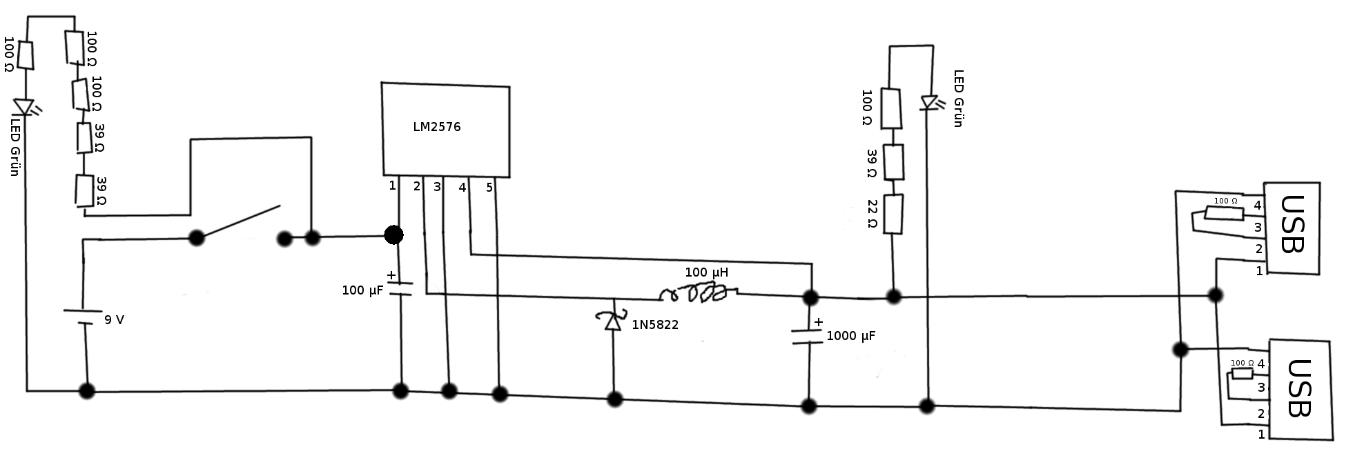

ich hab mir ein portables Handy Ladegerät auf Basis eines LM2576
zusammengelötet und musste bei meinem ersten Testlauf feststellen das
die batterien (6 x AA) leer waren nachdem mein Handy um 50% aufgeladen
wurde.
Mir war ja klar das die Effizienz mit einem Spannungsregler ehr schlecht
ist aber so schlecht?
Vorher hatte ich einfach nur 4 x AA Akkus mit 2300mAh verwendet und
direkt ans Handy angeschlosse damit konnte ich mein Handy einige male
komplett aufladen.
Meine frage ist daher nun ob es an dem IC liegt der einfach zu viel
Energie verheizt oder ob ich irgendeinen fehler in meiner schaltung hab.
Hier noch meine Messwerte bestreffend des Stromverbrauchs.
Schaltung ohne Handy laden: 40mA
Schaltung mit Handy laden:  670mA
Schaltplan ist angehängt
Dank im voraus
Martin

von MaWin (Gast)
Mit dem LM2576 hast du dir auch einen besonders uneffizienten step down
Regler ausgesucht, der die 9V Batterie nicht mal ansatzweise auf 5.6V
leeren kann weil er bei 7.5V den Dienst einstellt.
von Ayk N. (ayk-ohm)
Da fehlen einige Angaben.
Kapazität der 6 Batterien?
Kapazität des Handyakkus?
Ich könnte mir vorstellen, dass die Batterien nur 1500mAh haben und sie
(wie MaWin schon sagte) nicht ganz entleeren kannst.
Warum hast du so viele Widerstände für die LEDs genommen?
Martin z. schrieb:
> Sind 6 BATTERIEN der Marke Chamelion die sollen laut Pollin 2600mAh
> haben.
Du hast bei 1,2 V gerade mal 20% genutzt d.h. 520mAh.
http://www2.ife.ee.ethz.ch/~rolfz/batak/ideal/
Martin z. schrieb:
> Ist mir nicht bekannt da er Fest verbaut ist
Dann nenne mir das Modell, sowas kann man ergoogeln.
> wurde.
Das waren ca. 45 min, richtig? Dann kommt es gut hin mit den 520mAh
genutzte Kapazität.

Martin z. schrieb:
> Also ist der IC ungeeignet...
> Welcher Regler wäre denn geeignet?
Nicht nur der Regler. 6 Batterien sind dafür einfach ungeeignet, denn
wenn die voll entladen sind, hast du gerade mal 4,8 V.
Martin z. schrieb:
> hmm dann müsste ich so 10 Batterien nehmen die dann leer auf 8 Volt
> kommen?
Entweder das oder du nimmst einen 3S LiPo Akku, der bei gleicher Energie
auch kleiner und effizienter sein wird. Ein Akku wird sowieso günstiger
sein als ein Batteriepack. Es gibt auch deutlich bessere Buck Regler als
der LM2576. Mir fällt nur gerade keiner ein. Ich kann mir Zahlen so
schlecht merken.

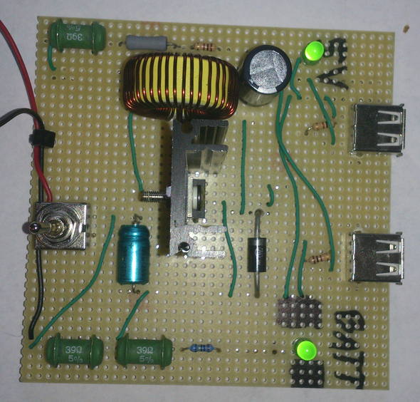

von Martin Z. (Gast)
Hab einen Widerstand mit 10 Ohm dazwischengeschaltet das Multimeter
zeigt mir nun 4,19 Volt an.
Ich hab mal n Foto von der Platine angehangen.
Kann das irgendwas mit meinem Layout zu tun haben das da irgendwas

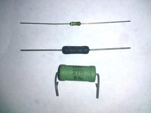

Der Widerstand hat 100 Ohm. 10 Ohm hätte Braun, Schwarz, Schwarz und der
muss 3 W haben. Bei 500mA sollte die Spannung konstant bei 5 V bleiben.

Ah Bildformat hab ich nicht drauf geachtet bei mir ist immer alles im
PNG Format.
Nene zum messen mit dem Widerstand hab ich ein USB Kabel angeschlossen
und da dann zwischen Plus und Minus geklemmt und mit dem Multimeter
ebenfalls am USB Kabel gemessen.
Oszi hab ich leider nicht :(
Ich hab jetzt nochmal ein Bild angehangen.
Der 1. Dient nur zum Größenvergleich
Den 2. Widerstand hatte ich für die messung verwendet der stammt aus
einem Pollin Widerstand Sortiment bei dem ich nicht weiss wieviel
Leistung der verträgt ich bin mal davon ausgegangen das der mehr
verträgt weil der größer ist wie man im vergleich zum oberen sehen kann
allerdings ist er warm geworden...
Der 3. Widerstand wäre der nächst größere den ich hätte der auch mehr
Leistung aushalten dürfte aber ich nehm mal an das 27 Ohm zuviel sind.

Einige Bauteile sind viel zu weit voneinander entfernt. Lies mal das
Datenblatt von dem Spannungsregler, da steht sehr deutlich drin, welche
Bauteile so nahe wie möglich beieinander stehen müssen.
Soweit ich mich erinnere waren das: LM2576, Diode, und
Ausgangskondenator
Ich würde dazu lieber eine Punktrasterplatine verwenden.
> Ausgangskondenator
Hmmm ich weiß ja nicht ob ich ganz schlimm blind bin aber ich finds beim
besten willen nicht in dem Handbuch.
Solang man ihn noch in der Hand halten kann, geht er nicht gleich
kaputt. Widerstände halten viel aus. Du kannst auch mehrere parallel
schalten.
Die Widerstände schaltest du am besten so Nah wie möglich an den
Ausgangselko und misst die Spannung ohne und mit Belastung.

von stefanus (Gast)
> beim besten willen nicht in dem Handbuch.
http://www.ti.com/lit/ds/symlink/lm2576.pdf
Ab Seite 11 gehts los. Mit Text und Zeichnung. Man beachte auch die
Hinweise zur Wahl der Bauteile ab Seite 17.
Du hast das alles wohl nicht beachtet, sondern einfach irgendwelche
Teile aus der Restekiste genommen.
Figure 19 und 20 auf Seite 10 zeigen kurze Überspannungen bei
Lastwechsel. Wie hoch diese Abweichungen vom Soll ausfallen hängt ganz
stark vom Layout der Schaltung und den Bauteilen ab.
Vielleicht hat eine schlechte Regelung (kurze Überspannungs-Impulse)
dein Handy zerstört.

Ich hab beschlossen meine schaltung so bestehen zu lassen zwecks
ursachenforschung und daraus zu lernen.
Hab mir dazu grad nochmal das Datenblatt vom LM2576 angeschaut wo auf
seite 11 Steht welche Bauteile zu verwenden sind da ist mir was
aufgefallen auf Seite 1 ist die Diode 1N5822 angegeben und auf seite 11
eine MBR360.
Ausserdem ist mir aufgefallen das beim Elko 100 uF bis 75 Volt angegeben
sind und bei dem 1000uF bis 25 Volt.
Ich hab bei mir aber einen 100uF bis 25 Volt und einen 1000uF bis 10
Volt verbaut.
Liegt das vileicht die ursache das mein Handy nu schrott ist?
Für meine neue schaltung Will ich auch gleich einen anderen Regler
verwenden kann mir da einer einen nennen wo ich vieleicht auch mit 6 AA
Batterien hinkomme?
Wollte nämlich eigendlich Monozellen verwenden und wenns so viele sind
wirds etwas schwer :D
Das könnte sein. Vielleicht schwingt das ganze deswegen.
Das mit den Dioden kann gut sein. Viele haben unterschiedliche namen,
aber gleiche werte. (Sperrspannung, Spannungsfestigkeit ect..)
Da kommt es vor das dir unterschiedliche typen vorgeschlagen werden.
P.S
Ayk du hast ne mail ;)
> eine MBR360.
> Volt verbaut.
Die Diode muss nur die max. Eingangsspannung als Sperrspannung
aushalten, eine schnelle Recovery Time haben und den Vorwärtsstrom
aushalten. Das erfüllen beide Typen. Der Eingangselko muss als
Spannungsfestigkeit ca. 20% mehr als die Batteriespannung haben, 25 V
passen. Der Ausgangselko muss ca. 20% mehr als die Ausgangsspannung
haben, 10 V passen. Im Datenblatt sind so hohe Werte angegeben, da der
IC die Spannungen ab kann.
Die Spule muss eine Speicherdrossel/Powerinduktivität sein, die richtige
Induktivität haben und den Pulsstrom aushalten. Kannst du einen Link zur
Spule posten?
> Batterien hinkomme?
Dafür brauchst du einen Regler der 100% Duty cycle hat und bei 4,5V noch
arbeiten kann. Wie schon gesagt fällt mir dazu keiner ein. Du kannst ja
mal auf den Seiten der Hersteller suchen (TI, LT, Maxim)
Ich denke das Handy wird durch periodische Spannungsspitzen, die durch
das nicht passende Layout entstanden sind, gestorben sein.
Tipp: Schaltungen immer erst mit "Opfern" testen.
Ein LDO wäre auch eine Alternative, aber er verheizt auch die dropout
Spannung * Ausgangsstrom. Zudem steigt der Eigenstromverbrauch stark an,
wenn die Batteriespannung unter Uout + Udrop fällt. Das führt auch zu
einer starken Erwärmung. Bei Linearreglern braucht man einen großen
Kühlkörper.
Müssen es 3A sein oder reicht 1A?
