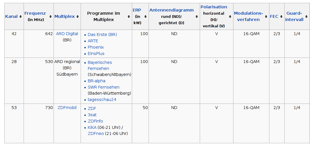

Rufus Τ. Firefly schrieb: > TK schrieb: >> 127! > > Nicht ganz, da jeder Hub mitzählt, auch der "Root Hub". Okay laut USB-Spezifikation sind es insgesamt 127 Geräte in dennen bis zu 5 Hubs enthalten sein können. Das sollte also das absolute therotische Limit sein. TK schrieb: > Okay laut USB-Spezifikation sind es insgesamt 127 Geräte in dennen bis > zu 5 Hubs enthalten sein können. Das sollte also das absolute > therotische Limit sein. Praktisch aber sind deutlich mehr Hubs beteiligt, weil Hubs nur sehr selten mehr als 7 Downstreamports haben. Für 105 Downstreamports braucht es schon 15 Hubs, die natürlich wiederum mit Hubs verbunden werden müssen, um mit einem PC verbunden werden zu können ... Unterstützt denn die TV Software überhaupt >1 Stick? Peter Dannegger schrieb: > Unterstützt denn die TV Software überhaupt >1 Stick? Bzw: Braucht die TV-Software überhaupt soviele Sticks, um alle Kanäle gleichzeitig aufnehmen zu können? Bei DVB-S kann man mit einem Receiver/Stick gleichzeitg alle Programme sehen/aufnehmen, die am selben Transponder liegen. Bei DVB-T müsste das ähnlich sein. Ich würde hier vmtl. mit drei Sticks auskommen, denn es wird nur auf drei Frequenzen gesendet. Bzw. mit zwei, weil das ZDF im Stromspar-Betrieb läuft...

Hallo danke für die antworten . Ich meinte von der Bandbreite her ich würde das mit tvheadend betreiben. Und wann drei transponder abgedeckt sind ist das gut und wenn es 4 sind ist es noch besser . Denn ich habe nur 2 USB Anschlüsse an meinem Board Einer ist für die Festplatte

Was bringt denn das DVB-T an Bandbreite? Müsste sich doch rechnen lassen. Markus W. schrieb: > Was bringt denn das DVB-T an Bandbreite? Der DVB-Transportstrom eines Programmes liegt bei etwa 2 MBit/sec, das bedeutet, daß ein DVB-T-Empfänger auch per USB1.1 betrieben werden kann (so machte es damals, als der Kram aufkam, die Firma Technotrend, die ihren Kram auch von Hauppauge vertreiben ließ).
#3737195
Ok dann sehe ich das richtig das ich problemlos 4 stück an einem USB Hub betrieben kann danke Antwort schreibenBitte melde dich an, um einen Beitrag zu schreiben. |
