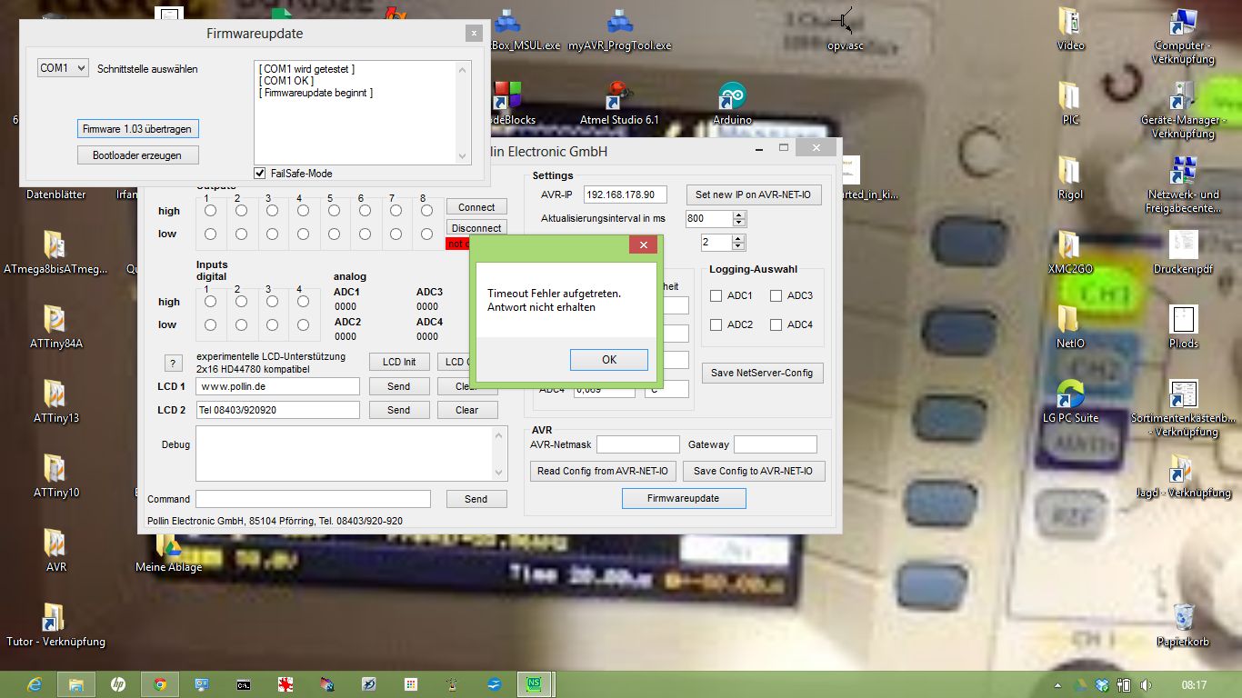

Hallo Leute!
Nachdem ich die AVR Net-IO's alle am laufen habe, wollte ich nach den
Umbauten auch noch die Fuses kontrollieren. Waren natürlich nicht wie
angegeben eingestellt.
Also ich meinen Minipro raus und - Ka....!
Hatte vergessen das "Erase Chip" abzuhaken.
Bootloader erzeugt, geflasht - nix geht.
Nachdem ich ein wenig gelesen hatte, wusste ich wo der hin muss. Hatte
so noch nie einen Bootloader geflasht.
Datenblatt sagt:
$3C00 - $3FFF
Nach einigem Probieren klappte das auch, aber auch damit kommt immer
"timeout".
Kann mir jemand sagen was ich falsch mache?
Vielen Dank!
#3735872
Die Bezeichnung für "Fuse aktiv" geht ja bei Atmel etwas durcheinander.
Mein Datenblatt sagt für Bootlader bei 0x3c00, dass Bootsz1=0 und
Bootsz0=1 richtig wäre.
Die 0xff in den ungenutzten Bereichen sind OK, das ist einfach "nicht
programmiert".
Du hast aber das Programm falsch geflasht. Im Speicher stehen die HEX
Werte, nicht die Binär Werte. Keine Ahnung, wie du das vollbracht hast.
Aber eine reife Leistung.
Also: Noch einmal flashen.

#3736326
Das Netserver Programm erzeugt dir den Bootlader als HEX File. Wenn du
den so, wie er ist, in den Chip programmierst, landet er automatisch an
der richtigen Adresse. Da sind keine Manipulationen nötig. Das sollte
jedes Programmiergerät problemlos schaffen.
Die 1.03 hänge ich dir (komplett mit Bootlader) hier dran.
OP #3736336
Hallo Georg, vielen Dank! Er läuft wieder.
Hatte den Bootloader erzeugt und habe den erst als Hex aufgespielt und
das hatte auch nicht geklappt. Danach als Bin, weil es mir hier so
empfohlen wurde. Ebenfalls Essig.
Erst nachdem Adolf sagte ich solle einen kopieren, das hat funktioniert.
Aber merkwürdig, wo doch die Lockbits gesetzt sind.
