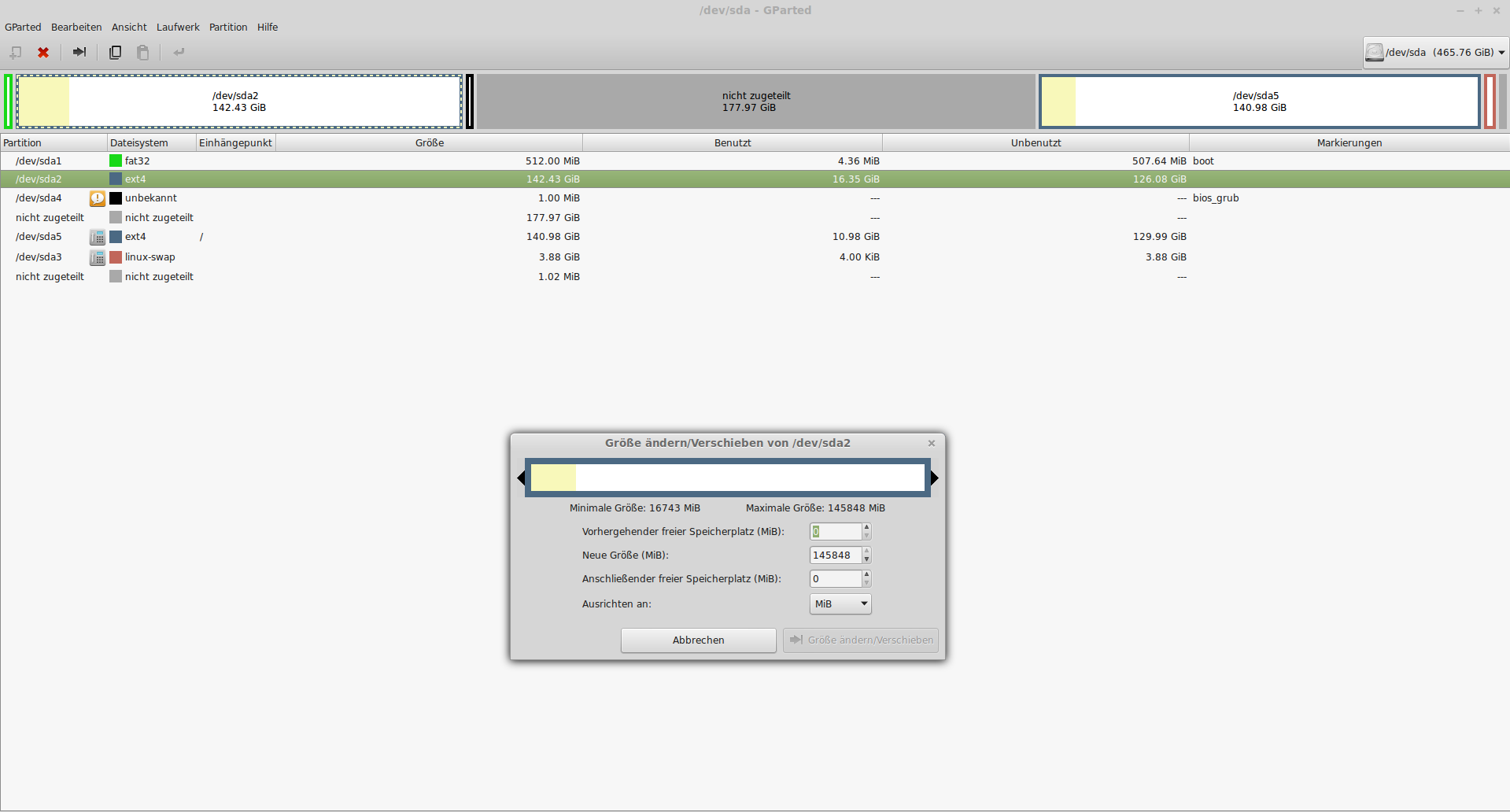

Hallo, gestern erst habe ich linux mint neben ubuntu installiert. Da hat man beim installieren die Möglichkeit, den Speicherplatz für linux mint und ubuntu festzulegen. Wie kann ich das Nach der Installation verändern? (Das ich zum beispiel linux mint die Hälfte der Festplatte freigebe und ubuntu die andere Hälfte)?? Danke schon im Voraus für die Antwort(en)!!

Benjamin Winter schrieb: > Wie kann ich das Nach der Installation verändern? z.b. mit gparted
Das ist das Bildschirmfoto von Geparted. Was ist hier ubunt und was ist Linux? Wie kann ich hier den Speicherplatz verändern? Danke für die Antworten!
Entschuldigung, ich bin selber draufgekommen das /dev/sda2 ubuntu ist und /dev/sda5 linux min ist. Wie kann ich die jetzt verschieben bzw. den speicherplatz verändern?

Benjamin Winter schrieb: > Was ist hier ubunt und was ist > Linux? Linux ist doch ubuntu oder nicht? > Wie kann ich hier den Speicherplatz verändern? wenn du das nicht selber rausbekommst, sollte du es jemand machen lassen der davon Ahnung hat. Ich hoffe du hast backups.
Peter II schrieb: > Linux ist doch ubuntu oder nicht? Nein, Ubuntu ist Linux ;-)
o.k., ich bin draufgekommen, wie man das fenster öffnet, wo man den Speicherplatz verändert. Muss ich da jetzt unter ''anschließender freier Speicherplatz'' die größe wählen, die ich nacher haben möchte? Danke für die Antworter!
Benjamin Winter schrieb: > Muss ich da jetzt unter ''anschließender freier Speicherplatz'' die > größe wählen, die ich nacher haben möchte? Oh mann... das mit dem Lesen üben wir nochmal. Warum steht vor der einen Eingabebox "Neue Größe"? Weil du da die neue Größe der Partition einstellen kannst! Und bei "Freien Speicherplatz" stellst du ein, wieviel Speicherplatz du freigeben (also aus der Parition entfernen) willst. Hilft dir übrigens alleine nichts, weil du die hintere Partition verkleinerst, und der freie Platz am ENDE dieser Partition entsteht. Du musst also nachher noch die Partitionen verschieben, um den Freien Platz an die Richtige Stelle zu kriegen. Das dauert!

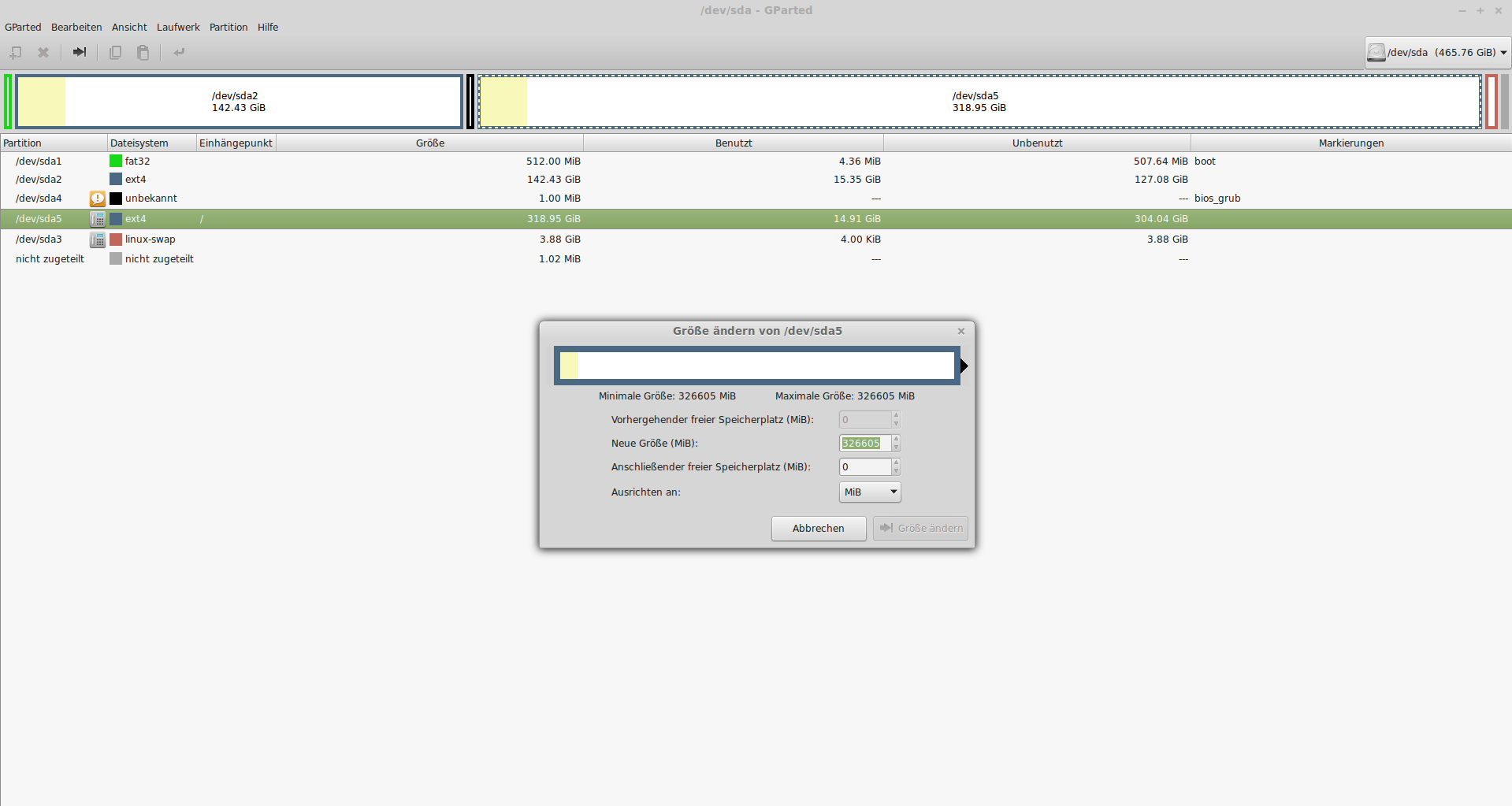

Ubuntu und mint... Linux mint ist nur zum Abspielen der CD's gedacht. Als ich es aber installiert habe, da habe ich mich vertan und ubuntu weniger Speicherplatz als Linux mint gegeben. Jetzt wollte ich die Große vom Linux mint (/dev/sda5) ändern, aber wie man im Bildschirmfoto sehen kann steht dort: maximale größe: 326605 mb und minimale Größe auch 326605 mb. Wie kann ich da jetzt was ändern?

Benjamin Winter schrieb: > Wie kann ich da jetzt was ändern? Du musst erst /dev/sda5 ändern, und zwar den Anfang nach rechts schieben. Dann hat /dev/sda2 Platz sich auszudehen. Georg

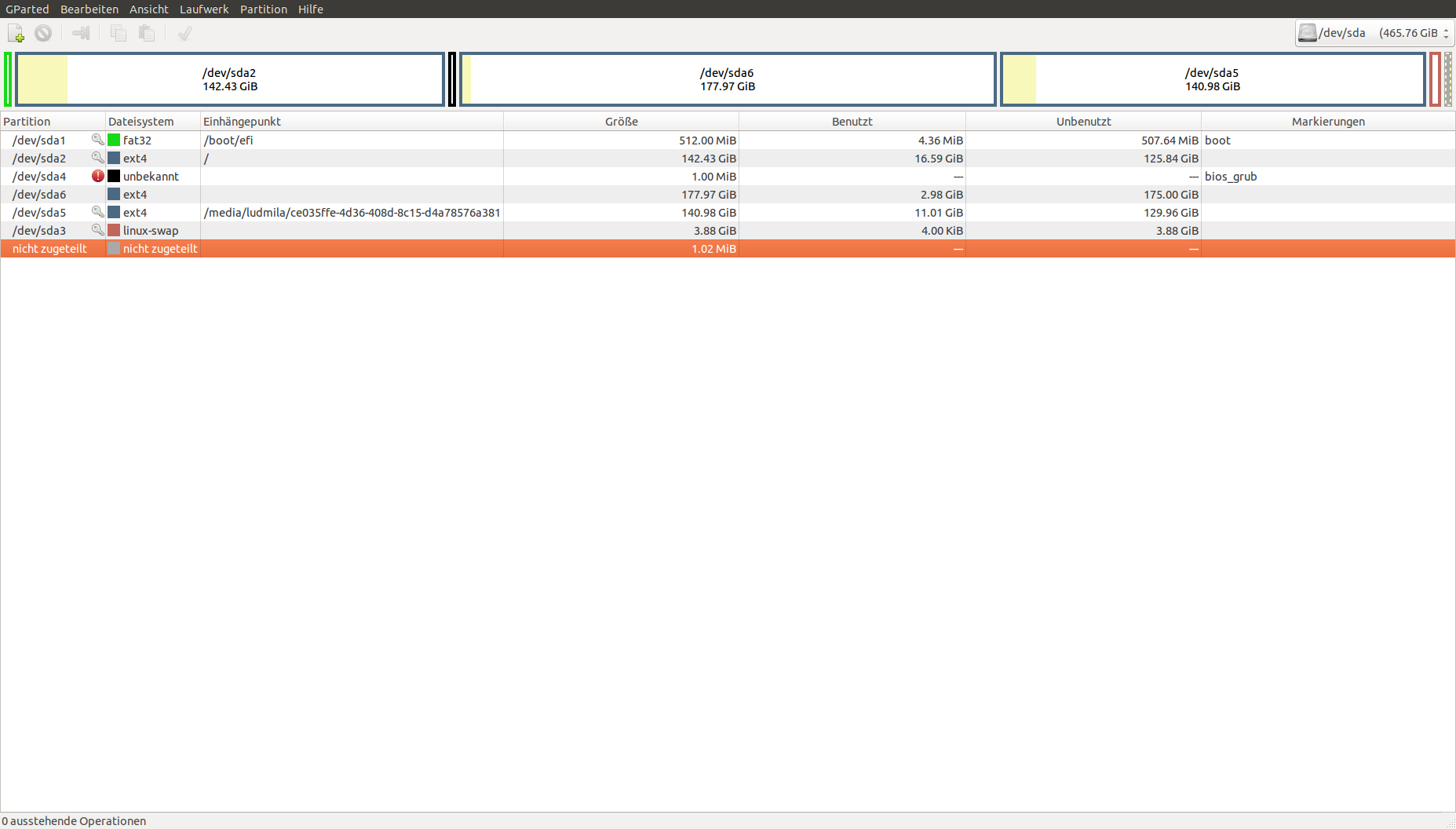

Danke für eure Antworten! Mit Linux mint habe ich das jetzt hingebracht(Ich bin in Ubuntu eingestiegen und hab mit gparted den Linux Mint speicherplatz verkleinert.) Jetzt bin ich in Linux mint eingestiegen, und wollte den Ubuntu-speicherplatz vergrößern. Im angehängten Bildschirmfoto sieht man jedoch dass ich den gleich rechts an Ubuntu angerenzenden speicherplatz ganz nach rechts verschieben müsste, dass ich dann Ubuntu(/dev/sda2) vergrößern kann! Wie kann ich das machen? Oder gibt es eine andere Lösung? Danke schon im Voraus für eure Antworten!

Benjamin Winter schrieb: > Wie kann ich das machen? Na einfach Verschieben wählen und die ganze Partition bis rechts an den Anschlag schieben, oder "anschliessender freier Speicherplatz" auf 0 setzen müsste auch gehen. Da das eine Partition für Grub ist, musst du den neu kofigurieren, wenn du fertig bist - aber das musst du beim Verschieben von Partitionen fast immer. Georg

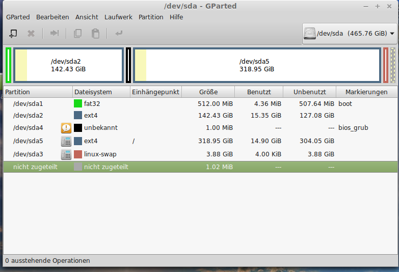

Ich kann die 'bios-Grub' -Partition nicht verschieben! Wenn ich rechtsmausklick darauf mache, dann kann ich sie nur Löschen, alle anderen Felder sind grau und lassen sich nicht anklicken!

Benjamin Winter schrieb: > dann kann ich sie nur Löschen, Ist nicht wirklich schade drum, bloss musst du nachher Linux von CD starten und Grub neu installieren. Georg
Wie kann ich das Grub neu installieren? (Muss ich da Linux mint neu installieren oder wo bekomme ich von der DVD nur Grub her?

Benjamin Winter schrieb: > Muss ich da Linux mint neu installieren Wenn das für dich sonst keine Nachteile hat (installierte Software/Daten), ist das langwierig aber einfach. Ansonsten gibt es zig Möglichkeiten, grub zu installieren, eine angeblich ganz einfache ist: http://www.heise.de/download/super-grub-disk.html Georg
