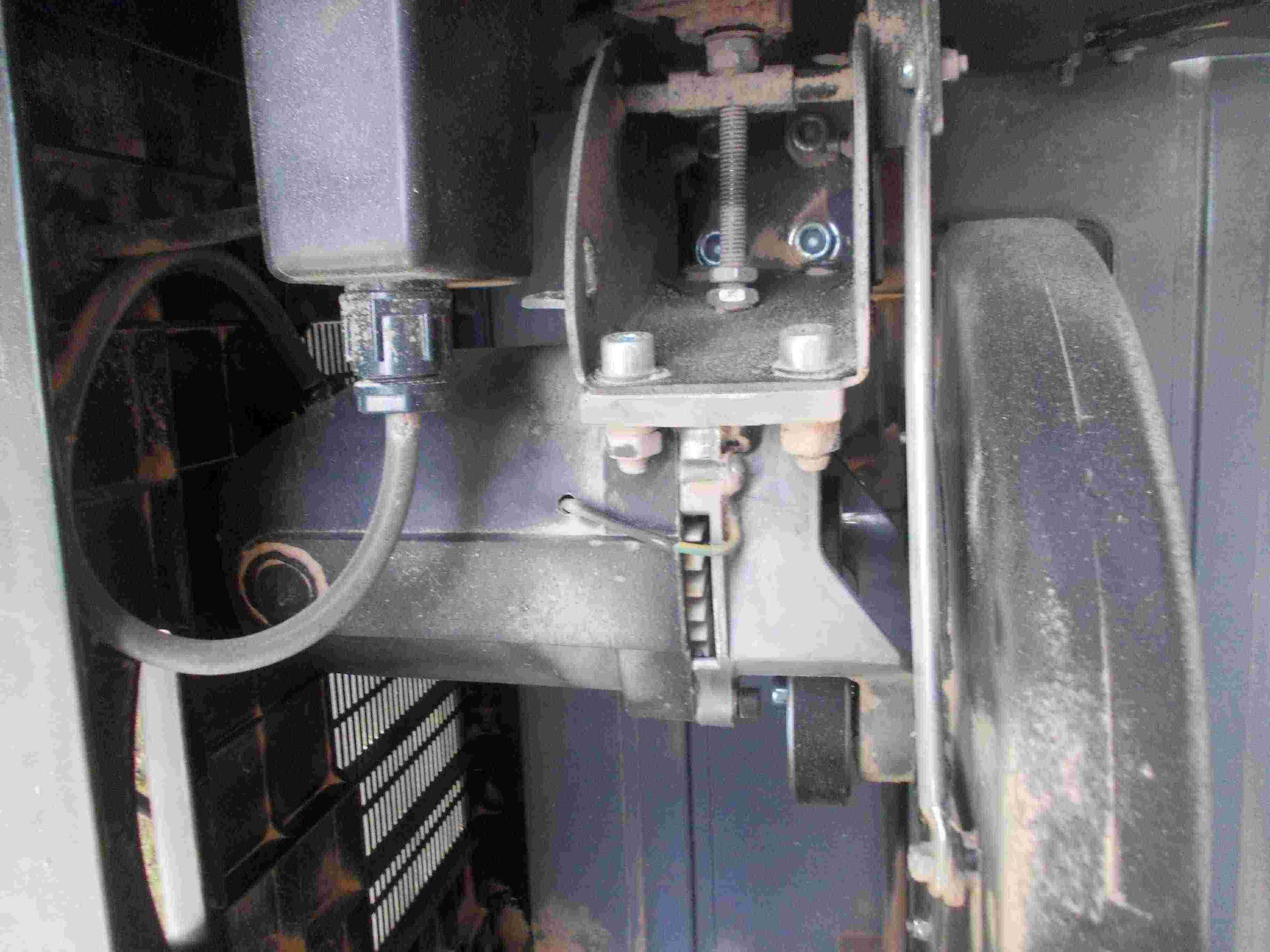

Hallo Männer, habe die Säge mal (teil-) zerlegt. Der Motor hat KOhlen, sie sind noch sehr lang und sahen ganz gut aus. Es war Holzstaub drin (wo die Kohlen drin sind). Habe ihn rausgesaugt. Trotzdem entstehen ziemlich viele Funken, gerade bei der Kohle, an die man nur rankommt, wenn man das Teil halb zerlegt. Der (zweipolige) Schalter sieht auch normal aus, frage mich nur wie das funktioniert mit dem Ausschalten. Ist das noch was drin, Haltemagnet? Muss aber recht klein sein. Nach dem Schalter befindet sich noch ein Y-Kondi 220nF 250V. Sicher Entörung. Der Motor treibt das Blatt über einen Riementrieb an, Motor schneller als Blatt.

So sieht halt ein Universalmotor mit Kohlebürsten aus. Ein Getriebe scheint da auch eingebaut zu sein, ursächlich für das Stoppen ist das aber nicht. Ich vermute, das eine oder mehrere Ankerwicklungen nicht in Ordnung sind. Kurzschlüsse würden ein verstärktes Bürstenfeuer erklären. Die Unterbrechung einer oder mehrerer Bürstenwicklungen könnten hier das Problem sein. So ein Fehlerbild hatte ich auch schon mal. Fra Nk schrieb: > Habe ihn rausgesaugt. Wird nicht reichen, weil der Motor zwar eine Ventilationskühlung hat, aber sich trotzdem innen Dreck sammeln kann. Absaugen ist da nicht viel besser. Besser wäre da mit Druckluft alles auszublasen. Ich befürchte nur, dass selbst diese Massnahme nichts mehr bringt und der Motor bereits irreparabel defekt ist. Ich hab das bei einem Westfalia-Modell gehabt, wo der Motor dann letztendlich durchgebrannt ist. Mal sehen, ob ich in das alte Gehäuse nicht einen brauchbaren Drehstrom-Asynchronmotor ein bauen kann. Bürstenmotore sind eben da ziemlich anfällig und schon einige geschrottet . Ich hab aber auch schon die Beobachtung gemacht (egal ob das MarWin interessiert oder nicht), das eine elektronische Anlaufdrehzahlregelung solche Motoren langlebiger macht. Vermutlich belastet der relativ hohe Anlaufstrom aus dem Stillstand die Läufer zu stark, so das Defekte da gar nicht so selten sind. Die Elektronik verhindert das dann.

Fra Nk schrieb: > Ich kann die Säge mit gedrückten Schalter laufe lassen, allerdings mit > Feuerwerk an einer der Kohlen. > Da ein Riemengetriebe eingebaut ist, wie im Bild zu sehen, muss der > Motor ja mit 10000 U/min laufen! Vermutlich ists der Schalter, genauer gesagt der darin eingebaute Wideranlaufschutz. Abhilfe: Neuen kaufen und einbauen. Das Bürstenfeuerwerk am Motor ist normal. Ignorieren.
