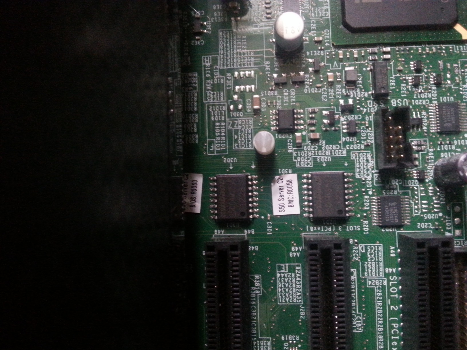

Hallo liebe Community ,
Da mein BIOS im Arsch ist und die recovery procedure via EFI Shell nicht
funktioniert da sich die EFI Shell aufhaengt muss ich nun das BIOS
ausloeten lassen , jedoch will ich es durch einen SMD Sockel ersetzen um
den BIOS Chip zu sockeln
Ich weiss nicht was fuer einer da drauf muss und was fuer ein Chip
Der Chip muss eine Groesse von mindestens 16MB haben
Ich habe mal ein Bild angehaengt!!
8 der 16 Pins sind dummmies
MfG
Der Sockel hat aber die Kontakte an anderen stellen und wird sich da
nicht auflöten lassen. zudem wird es für diesen Footprint auch nur
Programmiersockel bzw. Testsockel geben und die können ca. 200€ kosten.

Wie macht man seien BIOS IC kaputt?
Was soll das Sockeln?
So ein Sockel braucht Bohrungen und kostet mehr als 5 neue Mainboards
zusammen.
Was hat das mit dem Sockel zu tun?!
Solche arbeiten rentieren sich höchstens bei einem Edelbrett. Asus
verbaut zb. gesockelte Bios Chips. Mein neues Gigabyte dagegen hat SMD
Versionen und davon zwei um ein zerschossene Bios wieder herstellen zu
können. Es gibt Shop´s im Net die liefern dir jedes Bios. Ob es von
deinem eine DIL Version gibt müßte man erfragen. Der Rest wäre wenn der
alte Baustein mal sauber runter ist Frickelarbeit. Manchmal ist ein
neues Brett die bessere Lösung.
Vergiss es. Zwar gibt es Sockel für diese Bauform (SO-16), aber die
können nicht auf die Pads für SO-16 aufgelötet werden, sondern brauchen
eine Platine mit Bohrungen.
Außerdem kostet so ein Sockel aufgrund des Exotenstatus kaum weniger als
Dein Motherboard als Zeitwert haben dürfte.
Das "Bild" ist im übrigen eine Zumutung.
