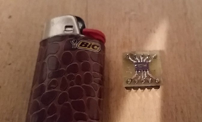

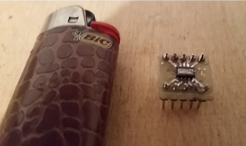

Hey Leute,
ich habe nach langem experimentieren auf einem Steckbrett mich nun mal
im Platinen erstellen geübt.
Ich habe in den letzten Wochen nebenbei mein PCB-Werkzeug (Belichter &
Küvette) zusammengeschustert (Ja hatte ich mir anfangs schöner
vorgestellt aber nach den ersten 3 Schönheitsfehlern hab ich mich dann
auf die Funktionalität des Belichters und Küvette konzentriert ).
Nun hatte ich ein RTC-Modul im SMD-Gehäuse liegen und wollte dort mit
meinen Experimenten fortfahren. Also musste nun eine Adapterplatine
dafür her. Der perfekte Grund mir meine erste Platine zu ätzen.
Hier handelt es sich um das RTC Modul RV-3049-C2 von MICRO CRYSTAL.
Worauf ich ein wenig Stolz bin: Es hat auf Anhieb geklappt. Ich musste
nichts wegschmeissen und es funktioniert tadellos.
Das schwierige war das Löten des RTC-Moduls, da ich für meine Lötstation
keine Spitze hatte die dünn genug war.
Nun dachte ich mir, dass ich die Platine mal hier online stelle um mich
dann von der uC-Gemeinde verprügeln zu lassen ;-)
Was mir persönlich aufgefallen ist: Ich hätte die Pads für die
Kontaktstift etwas größer machen sollen.. das war ziemlich eng.
Ich würde mich über sachliche Kritik und Verbesserungsvorschläge freuen.
Bin mir sicher dass ihr mir noch einige Tipps geben könnt.

Gast #3737049
Vergiss das mit den dünnen Lötspitzen. Die führen nur dazu, dass die
Wärmemenge, die zur Lötstelle transportiert wird, nicht mehr groß genug
ist.
Besorge dir Flussmittel, 0.5mm Lötzinn und Entlötlitze (oder alte feine
Litze). Dann zieh einfach mit der Lötspitze über alle Pins rüber.
http://www.youtube.com/watch?v=erb6-i54tbo

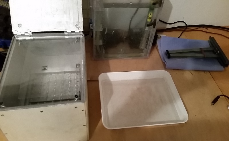

Hallo Christian,
wenn es dein Erstlingswerk war..., prima!
Erzähle mir doch bitte mehr zum Belichter.
Bzgl. Küvette:
Nach meiner Meinung alles viel zu groß.
Betrachte mal deine Mini-Platine, überlege welche Mini-Menge Kupfer du
da abätzen musstest und wieviel Ätzmittel du da in dein Teil schütten
musstest. Das geht auch anders.
Trotzdem prima.
73
Wilhelm
OP #3737085
Was möchtest du denn darüber wissen?
Habe zwei Eurolochrasterplatinen mit nichtleitendem Chromlack lackiert
und mit UV-LEDs bestückt. Das ganze (möglichst schön :-D ) in eine
selbstgebaute Holzkiste (ebenfalls von innen lackiert).
Habe die Platine dait dann 3 minuten belichtet. Denke aber es hätte auch
etwas weniger geklappt.
> Bzgl. Küvette:
Ja das stimmt. War ursprünglich anders geplant. Wollte die Küvette gerne
noch etwas dünner haben, habe dann aber beim zusammensetzen der
Einzelteile nicht aufgepasst.
Aber ich denke ich werde jetzt einfach damit leben. Bestimmt packt mich
sowieso irgendwann der Ehrgeiz und ich bau ne neue.
