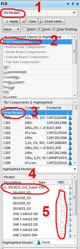

Hallo zusammen
Ich habe in Altium-Designer 13 in der 3D-Ansicht über Place -> 3D-Body
ein Gehäuse platziert.
Über einen doppelklick habe ich dann in den Einstellungen die "Opacity"
auf maximum gestellt. Nach dem Klick auf "Ok" war es weg...
Die DRC bleiben aber. Für altium ist das Gehäuse immer noch da!
Ich habe es auf den Mechanical31 platziert. Doch dort sehe ich es im 2D
Mode auch nicht (rosa gitter für 3D Body ist nicht da!)
Was soll ich da tun?
Hat jemand eine Idee?
Habe bereits die DRC Error Marker zurückgesetzt.
Aber die kommen sofort wieder, sobald ich eine kollidierende komponente
anklicke.
Er sagt auch bei Violations:
"Height constraint with "gehaeuse_xyz" on Mechanical31
Ich bin ratlos....

#3737611
Ist ganz einfach :-)
In fünf Schritten erledigt:
1. in der PCB-Leiste die 3D Models auswählen
2. All Components wählen
3. Free Models wählen
4. dein Gehäuse wählen, bei mir besteht es aus zahlreichen Einzelteilen
5. Gehäuse aufklappen und überall die Hacken bei DRC rausnehmen
DRC starten und freuen
Gast #3737980
Genial!
Vielen Dank für deine Hilfe!
Wird heute gleich getestet...
