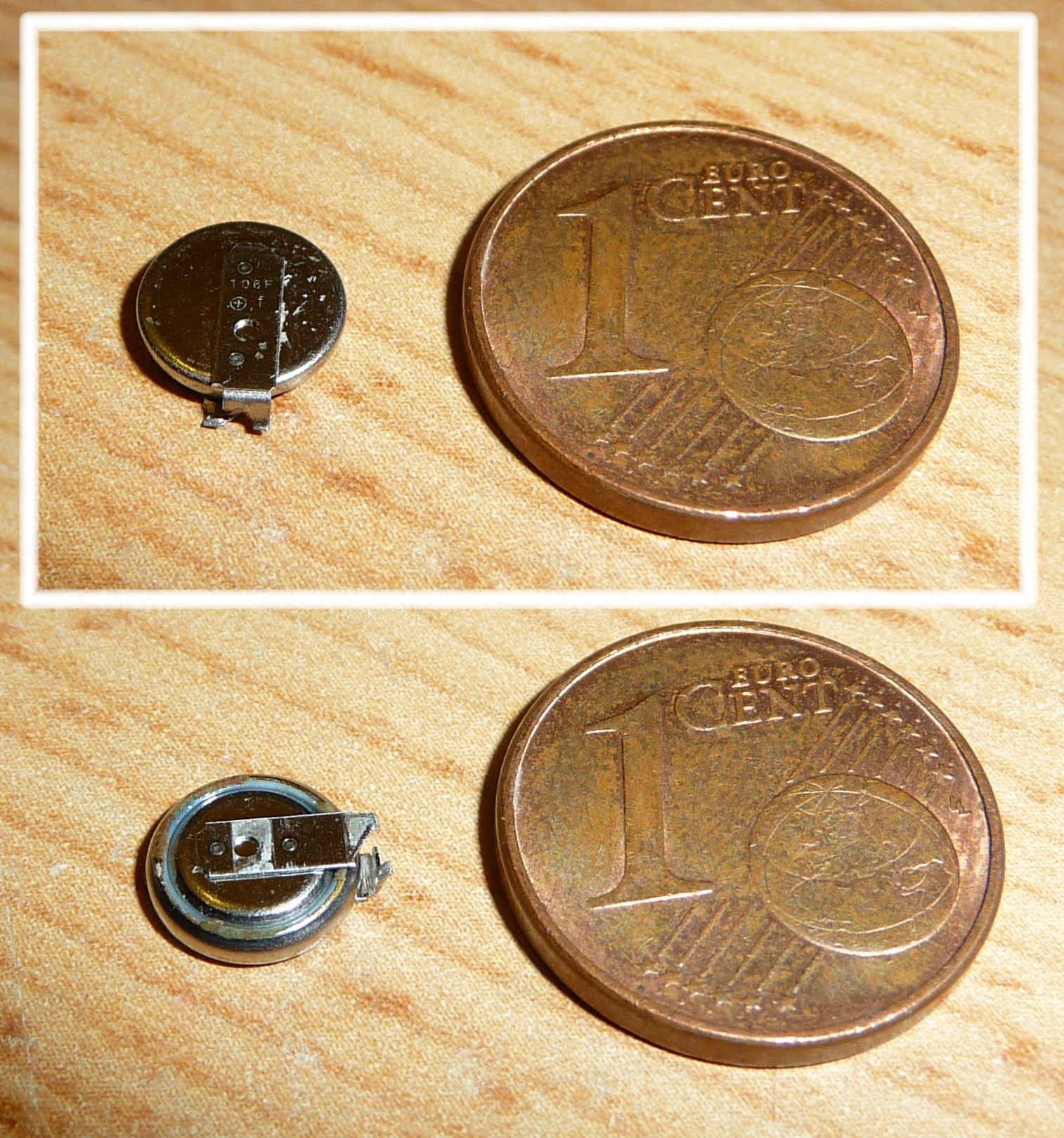

habe aus einen BuschJägerTimer welcher nach Stromausfall Uhrzeit und
Datum vergisst einen Kondensator ausgebaut welcher jedoch aussieht als
wenn es eine Armbanduhren Batterie mit 2 Lötfahnen wäre.
Auf der oberen Seite steht
106F
+ f
Welche Daten sind das bzw welchen könnte ich als Ersatz einlöten?
Laut Internet 10 = 10pf 6=(hoch6) f=Tolleranz +/-1%
Finde im Internet aber nur bis zur Potenz von "hoch 5" Infos!
Kann ich davon ausgehen das es "hoch 6" als Bezeichnung nicht gibt und
liege somit komplett falsch oder hänge ich einfach ne 0 beim
Multiplizieren ran?
Vielen Dank an alle
Sven

mach mal ein Bild vom Teil.
von sven hollatz (Gast)
Erstmal DANKE für die vielen Antworten und Sorry, konnte nicht früher
schreiben.
Hier das gewünschte Bild. Habe extra eine 1ct Münze daneben gelegt damit
die größe abschätzbar ist. Der Speicher soll damit bis zu 11h gehalten
werden.
Platz für ein etwas größeren Kondensator wäre da. Dieser hat nur 6mm im
Durchmesser und 1mm Höhe.
Möglich sind ca. 8x8mm und 5mm höhe.
Vielen Dank an alle

von hinz (Gast)
Das ist ein Doppelschichtelko, aka Goldcap. Bau halt rein was an
Einzelzelle passt und dein Händler liefern kann.

Das Teil auf dem Foto sieht auch nicht aus wie ein Goldcap, eher wie
eine Knopfzelle mit Lötfahnen.

Doch, das sieht genau aus wie eine Goldcap. Dürfte sogar original
Panasonic sein.

Das wird schon eine Batterie sein.
6mm Durchmesser und 1mm hoch?
Das Grüne deutet auf NiCd hin.
von Takao K. (takao_k) Benutzerseite
Polyacene supercapacitor?

Könnte natürlich auch eine Mikrobatterie/akku sein. Z.B. ein Nachbau
einer Seiko MS621 oder MS614. Nur passt auch da die Markierung irgendwie
nicht so richtig... :-/

Und wenn man sich den gleichen Kondensator, nur mit anderen
Anschlussfahnen, mal genauer ansieht:
http://de.farnell.com/productimages/farnell/standard/42264039.jpg

wollte mich nochmals melden. Habe einen passenden Kondensator auf Ebay
gekauft und eingebaut.
Alles wieder perfekt. Uhrzeit und Schaltzeiten werden wieder behalten.
Nur irgendwie Schade von Busch Jäger das die Kondensatoren nach nur 3
Jahren den Geist aufgeben. Wäre es solch eine 10€ Zeitschaltuhr aus
