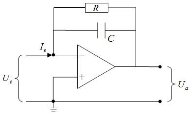

Hallo leute ich habe eine frage und zwar:
Welche aufgaben hat eigentlich der opv in einer
ladungsverstärkerschaltung ?
Eigentlich bräuchte ich ihn ja nicht um eine ladung in eine spannung
umzuwandeln. Könnte ja einfach die ladung auf einen Kondensator fließen
lassen und dann die spannung abgreifen.
Danke
Bei sehr geringen Ladungen "verbrauchst" du die Ladungen beim Messen und
die Werte stimmen nicht, oder du beschädigst den Sensor.
Der Widerstand zwischen (hier) + und - liegt um einige x^10 höher und
dort fließt ein geringerer Strom.
Wenn du den OPV weg läßt, fließt der gesamte Strom durch den Sensor. Bei
zB Spannungsmessung an einem Netzteil eher unkritisch, bei
Piezoelementen oder ph-Sonden schon sehr wichtig.
