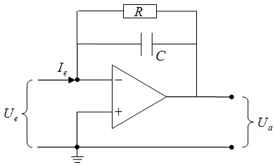

Hallo leute ich habe eine frage und zwar:
Welche aufgaben hat eigentlich der opv in einer
ladungsverstärkerschaltung ?
Eigentlich bräuchte ich ihn ja nicht um eine ladung in eine spannung
umzuwandeln. Könnte ja einfach die ladung auf einen Kondensator fließen
lassen und dann die spannung abgreifen.
Vielen Dank

Üblicherweise sind die Messaufnehmer recht hochimpedant am Ausgang.
Damit die Messauswerter das Signal auswerten können wird es über den
Op-Amp in ein niederimpedantes Signal überführt.

@ddd :  was noch  hinzumuss:
ue  ist  idealerweise  immer Null, egal
wieviel Ladung  schon  auf den Kondensator geflossen ist.
Realerweise  ist  ue  gleich  der Offsetspannung des OP,
aber immer noch fast  konstant und klein.
D.h.  die Quelle der Ladung  sieht immer die gleiche Spannung ue,
was für  z.B.  Photodioden wichtig  ist.
