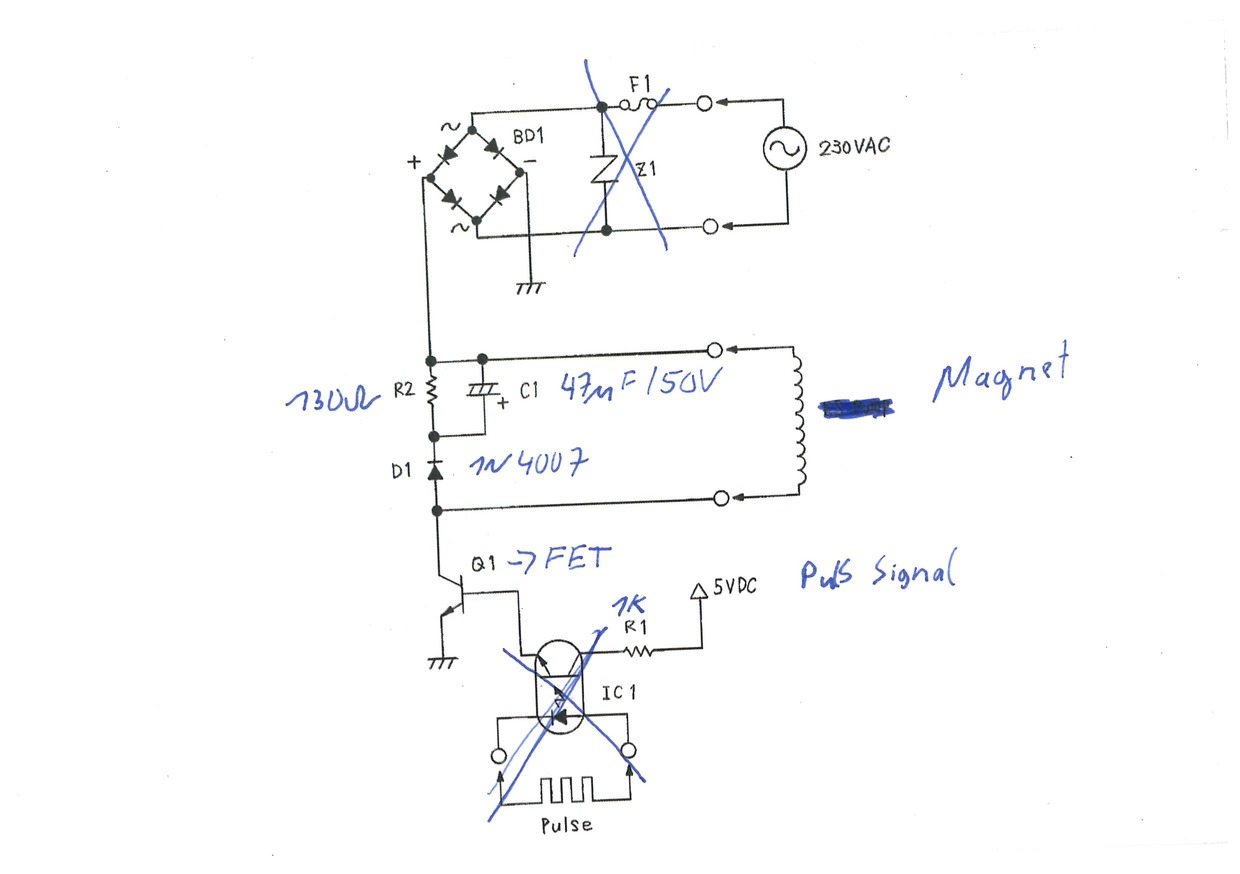

Ich formulier es mal um. Ich möchte einen DC Magneten ansteuern.
Frequenz ist 0-6Hz.
Dazu habe ich die angehängte Schaltung.
Ohne den Magneten dran funktioniert die Schaltung. Ich seh alles auf dem
Oszilloskop. Häng ich den Magneten dran, gibt's keine Funktion mehr.
Das Pulssignal für den Mosfet kommt von einem externem Frequenzgenerator
mit 5V.
Alle GND´s habe ich verbunden.
Nun bin ich etwas ratlos.
Was bedeutet "keine Funktion"? Wird der Magnet nicht eingeschaltet? Wird
er nicht ausgeschaltet? Wird er zwar eingeschaltet, aber der Stromfluss
ist zu gering?
Die 5Ω erreichst du laut Datenblatt übrigens erst bei einem Ugs von 10V.
Bei nur 5V kann es sein, dass der Strom durch den Magneten nur tröpfelt.
Edit:
Wie hoch ist der Strom des Magneten bei der Spitzenspannung von 325V?
Bist du sicher, dass die Spannungsfestigkeit von C1 (50V) ausreicht?

Genau, also erst mal den Rds (on) im Datenblatt für deine Gatespannung
nachgucken. Dann den Reihenwiderstand deiner Last berechnen (inkl. den
Rds(on)), dann den Strom berechnen der da überhaupt fließen kann. Dann
siehst du ob erstmal theoretisch geht. Messen schadet auch nicht im
Betrieb.

von MaWin (Gast)
Ohne den Magneten fliesst dank D1 kein Strom, da funktioniert also gar
nichts.
Warum meinst du war in der Original-Schaltung kein MOSFET sondern ein
bipolarer Transistor ?
Du brauchst mindestens einen Widerstand von 10k zwischen Gate und
Source, und wenn es bei 5V Ansteuerrtspannung bleibt einen LogicLevel
MOSFET wie IRLZ34 denn normale MOSFETs (UGSth von 2-4V) benötigen 10V um
voll durchzuschalten.
Allerdings schaltet über die 10k der MOSFET eher langsam ab, es könnte
sinnvoll sein, einen MOSFET-Treiber zu verwenden, gibt es auch direkt
mit Optokoppler verheiratet.

von Sven (Gast)
Das Schaltbild des Transistors ist verkehrt.
Im Original ist ein 2SK2666 verbaut. Ohne Treiber.
Empfohlen wurde ein Toshiba 2SK3564.
Gemessen hatte ich ohne den Magneten an den 2 Anschlußklemmen.
Die Spannungsfestigkeit des Kondensators reichte bisher immer.
Der Spulenwiderstand des Magneten beträgt 370 Ohm.
Vielleicht deswegen, weil der Magnet noch nicht richtig eingeschaltet
hat ;-)
Theoretisch können durch den Magneten bis zu 230V · √2 / 370Ω = 0,88A
fließen (abhängig natürlich von seiner Induktivität, da er mit
pulsierender Gleichspannung betrieben wird). Nach dem Ausschalten fließt
dieser Strom noch für ein Weilchen weiter. Anfangs lädt dieser Strom C1,
danach fließt der über R2, wo ein Spannungsabfall von bis zu 0,88A ·
130Ω = 114V entstehen kann, der den Kondensator zerstört.
Das waren zwar alles Worst-Case-Betrachtungen, die in der Realität so
wahrscheinlich nicht eintreten werden. Sie zeigen aber zumindest, dass
man sich um die Spannungsfestigkeit des Kondensators Gedanken machen
muss. Einfach mal einen Wert ausprobieren und hoffen, dass nichts
passieren wird, ist nicht so gut, schon gar nicht bei den relativ hohen
Spannungen in der Schaltung.
