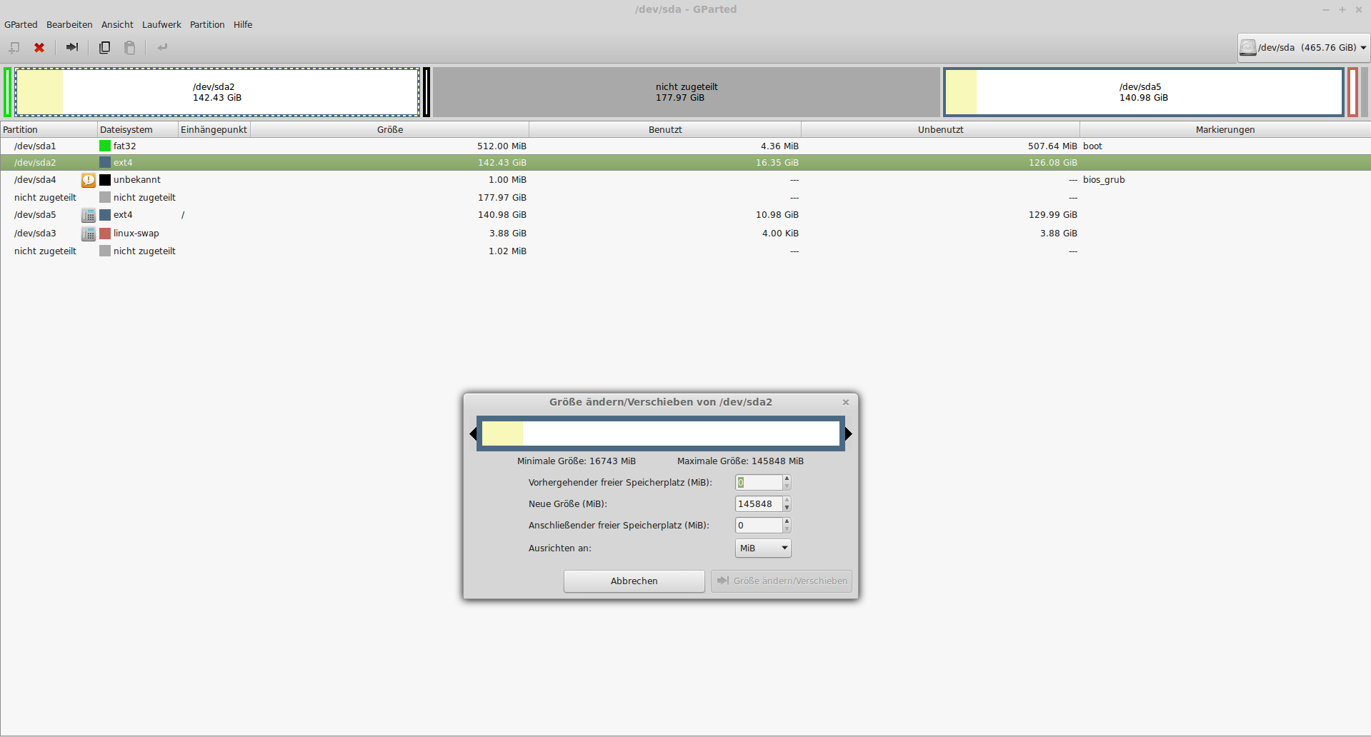

Zuerst muss ich sagen, dass ich linux-einsteiger bin.
Vor einigen Tagen habe ich mir Linux mint neben Ubuntu installiert.
während der Installation kommt ein Fenster, wo man auswählen kann,
wieviel Speicherplatz man für Linux mint freigibt und wieviel für
ubuntu.
Dabei habe ich mich vertan und Linux mint mehr speicherplatz als Ubuntu
gegeben.
Nach der Installation habe ich Ubuntu gestartet und mit dem Programm
'gparted' den Linux Mint-speicherplatz verkleinert.
Das hat super funktioniert.
Wenn ich Jetzt Linux mint starte, gparted öffne und auf
Ubuntu(/dev/sda2) einen Rechtsmausklick mache, dann 'Verschieben oder
Verkleinern' auswähle,
dann kommt dieses Fenster(Anhang).
gleich rechts von Ubuntu (/dev/sda2) ist ein kleiner speicherplatz
(/dev/sda4), welcher unbelegt ist. Dieser lässt sich nicht löschen.
Er würde ganz nach Rechts gehören, dann kann ich Ubuntu auch nach rechts
hin Vergrößern.
Hat jemand eine Idee, wie man das lösen kann?
Ich bin über jede Hilfreiche Antwort sehr dankbar!
sieht nur unschoen aus...aber fuer 1MB ist der "Aufwand" kaum
lohnenswert :-)
Woher diese (sda4) und die 1MB ganz rechts herruehren....kenn ich so
auch nicht :-(
Die "Markierung" als "bios_grub" ist ziemlich seltsam. Normalerweise ist
der Grub-Bootloader erst mal im MBR untergebracht, wenn der zu klein ist
steht der Rest auf der Linux-Partition.
War 142 GByte nicht eine der Begrenzungen für Festplatten? Eventuell
lässt sich die kleine bios_grub-Partition deshalb nicht verschieben.
Beim Installieren fragt Ubuntu, ob es den Grub im MBR unterbringen soll,
oder sonstwo, vielleicht bist Du da "falsch abgebogen".
OP
Ich könnte bios-grub schon löschen, wenn ich aus der 'nicht zugeteilt'
-Partition eine richtige Partition mache.(Hab ich ausprobiert)
Aber ich glaube löschen darf ich die Nicht, da sonst irgendetwas beim
booten nicht mehr richtig funktionieren kann!
Was kann ich tun, damit ich Ubuntu vergrößern kann?
Bin für alle Antworten offen...
