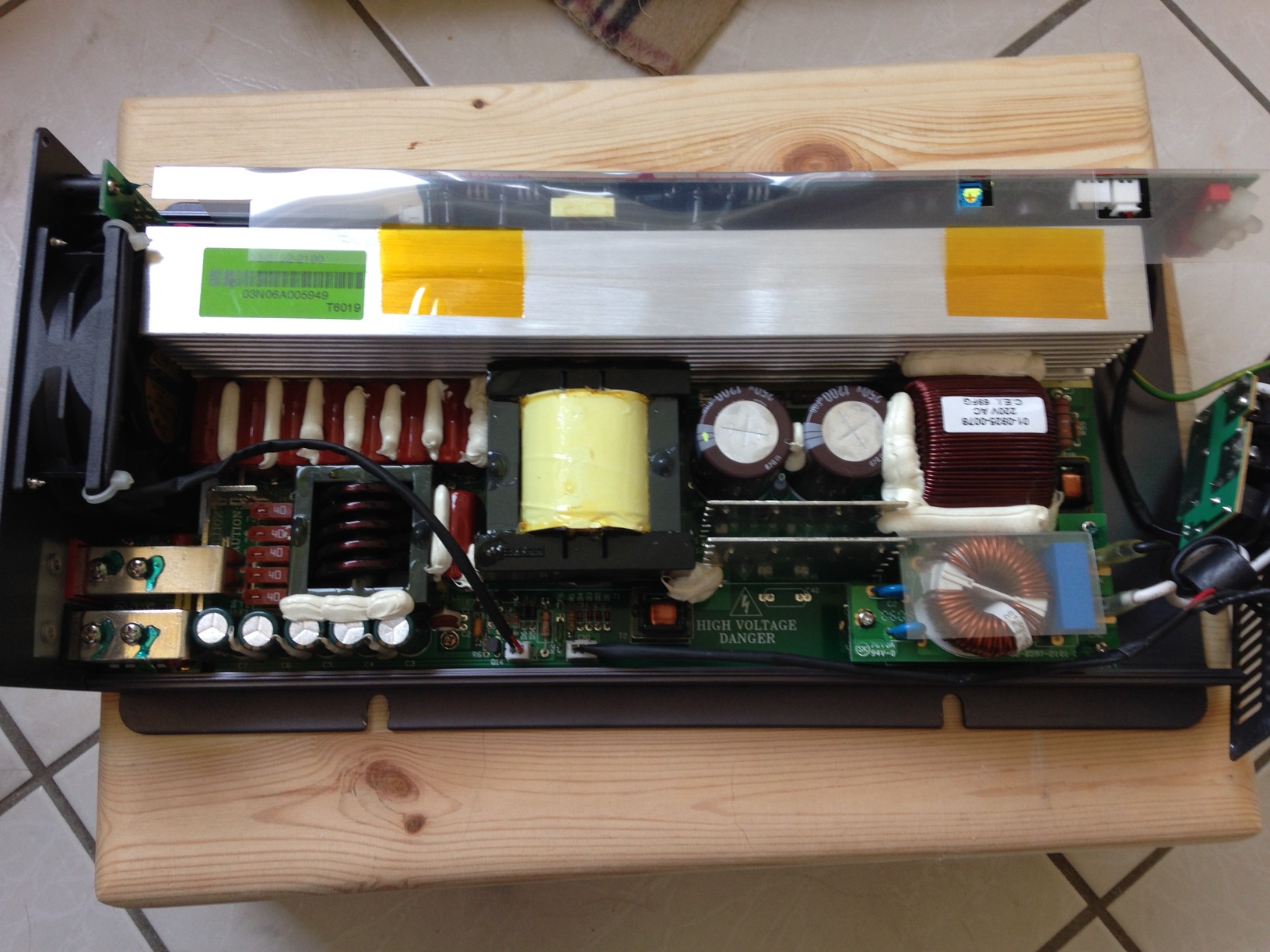

Ich habe von einem Freund einen Defekten Wechselrichter geschenkt
bekommen. Es ist ein Weaco SP1500, also reiner Sinus mit 1500 Watt. Ich
denke für den lohnt der Aufwand schon ;)
Also der WR funktioniet beim ersten einschalten Problemlos, stellt aber
nach ca. 60 sec den Dienst wieder komplett ein. Ohne warnmeldung oder
piepen. Ob mit oder ohne last spielt keine rolle. Direkt danach läst er
sich auch nicht wieder einschalten. erst wenn ich ihn mehrere Stunden
von der Batterie getrennt habe, startet er wieder und das spiel geht von
vorne los.
Meine Theorie ist, das irgendein sensor falsche werte liefert. Was für
Sensoren hat soein WR? vieleicht kann man die einfach ersetzen?
Oder könnte man die elektronik so überbrücken das ich direkt den Wandler
starten kann. Wo nach müste ich dan auf der platine suchen? Irgendwo her
muss der wandler ja sein "start" signal bekommen.
besten Dank in Vorraus

OP #3739282
Gerald B. schrieb:
> Meine Glaskugel ist gerade beim TÜV, weiß nicht, warum die so lange
> brauchen...
> Hast du einen Schaltplan? Nein? Dann wirst du wohl Reverse Engineering
> betreiben müssen und den Schaltplan selber zeichnen. Ohne gehts nicht,
> das ist nur stochern im Nebel. Ist nach der Minute irgendwas heiß
> geworden?
> Gibt es mehrere parallelgeschaltete Transistoren? Fotos? Wir brauchen
> mehr Infos ;-)

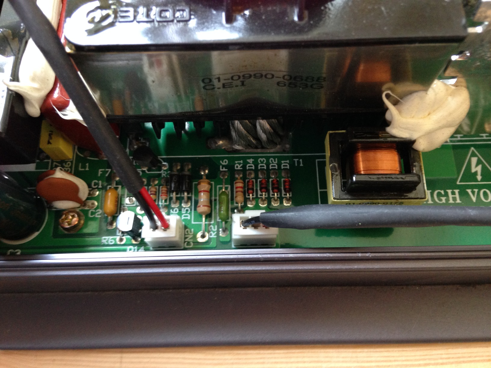

Ich hab mal 2 Bilder anghängt. Hoffe die werden hier angezeigt.
Auf dem 2. Bild sieht man rechts den 3 Poligen anschluß für den
wechselschalter. Der Stecker links geht zum Remote ausgang.
Heiß geworden ist nichts. zumindest konte ich nichts festellen.
Ich hab kein problem damit mir was neues zu bauen. Nur muss ich erstmal
wissen wie man normalerweise wechselrichter startet, damit ich weis
wonach ich suchen muss.
gruß Matthias
