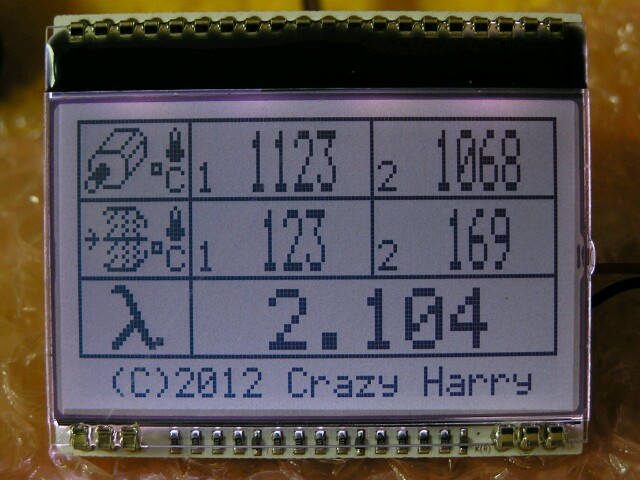

von Anja (Gast)
von Crazy Harry (crazy_h)
sowas ? Wurde mit der in Elektor veröffentlichten Schaltung realisiert.
von Anja (Gast)
Ich würde mal ein bischen "anfetten" für mehr Leistung.
Gruß Anja
Ach Anja - hier wird nur ein vorgegebener Phantasiewert angezeigt um die
Displaydarstellung zu testen.
Walter schrieb:
> @Crazy Harry: Mit welchem System hast du das LCD und die
> Temp.realisiert?
Was verstehst du jetzt unter "System" ?
Das ist ein Mega32 mit einem DOGL128-LCD programmiert mit Pascal
(AVRCo). Der Autor des Lambda-Interfaces hat mir die Firmware so
angepasst, daß ich die Daten einfacher auswerten kann .... sehr netter
Mail-Kontakt.
Die Tempfühler hat der "Kunde" besorgt: K-Typ-Sensoren bis 1200°C an
einem MAX31855
