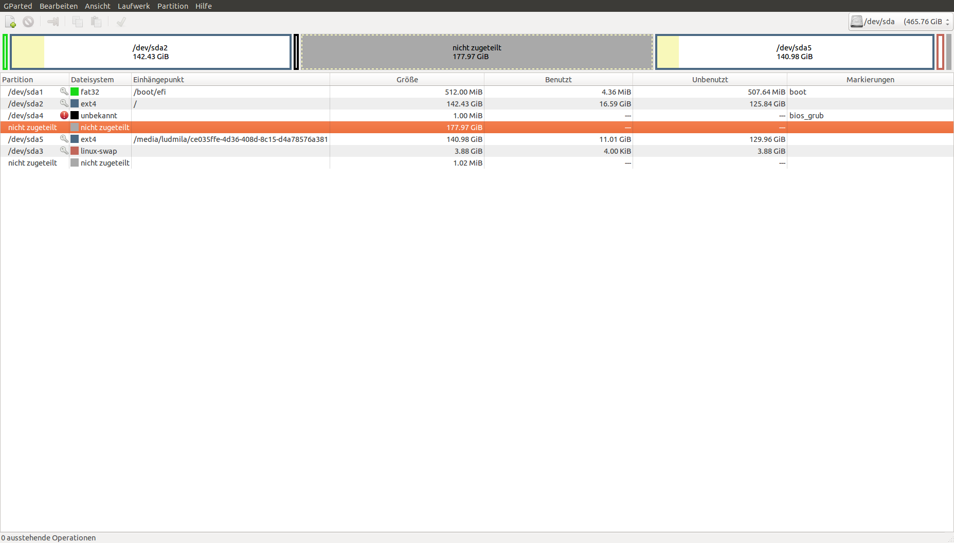

Ich habe mir vor einigen Tagen linux mint als zweites Betriebssystem
neben Ubuntu installiert.
Ganz einfach so zum ausprobieren, weil ich hörte, dass linux mint besser
sei.
Ich finde aber Ubuntu besser und möchte jetzt Linux mint deinstallieren.
Wie kann ich das machen?
Wenn ich jetzt Ubuntu hochfahre, das Programm 'gparted (siehe Anhang)'
öffne und Linux mint ( /dev/sda5 ) lösche, ist es dann ganz
heruntergelöscht?
Oder ist das keine gute Idee?
Ich bin für alle Fragen und Antworten offen!
#3739504
Ich nehme an, bei der Mint-Installtion wurde der bootloader grub2 neu
installiert. Dieser sollte eigentlich auch dein vorhandenes Ubuntu
gefunden haben.
Wenn du jetzt das Mint deinstallierst, dann wird wahrscheinlich dein
grub2 nicht mehr funktionieren und du kommst dann erst mal nicht so ohne
Weiteres an dein Ubuntu ran (nur mit chroot-Methode und das ist
eigentlich nur etwas für erfahrenere Linuxer).
Ich würde an deiner Stelle das Ubuntu booten und den grub2 zu diesem
Ubuntu nochmals händisch installieren (ein paar Kommandos in der Shell,
musst mal danach googlen, z.B. hier:
http://wiki.ubuntuusers.de/GRUB_2/Reparatur , Abschnitt "GRUB 2
vollständig neu installieren" der Befehl "sudo grub-install /dev/sda"
sollte reichen.) und den grub2 vom Mint dadurch überschreiben.
Dann testen, ob der grub auch funktioniert und erst dann das mint
löschen (ja, mit gparted die Partition löschen).
Allerdings weiss ich nicht so genau, was du mit /dev/sda1  fat32
/boot/efi   gemacht hast. Vielleicht könntest du erklären, wie das
funktioniert. Ich habe das bisher nie so gemacht.

#3739637
Benjamin Winter schrieb:
> Noch eine Frage:
> Kann ich den Befehl 'sudo grub-install /dev/sdX' direkt ins Terminal
> eingeben?
Nicht so ganz, du musst das X in deinem Fall durch ein a ersetzten wie
von mir beschrieben, also "sudo grub-install /dev/sda". Warte aber bitte
damit. Denn ich vermute, du hast da in Bezug auf den bootloader etwas
neumodisches gemacht, was ich nicht kenne, Stichwort "EFI-System". Am
besten wartest du, bis hier jemand hilft, der das kennt, ich kenne es
nicht.
> Wie kann ich testen, ob der Grub 2 auch wirklich funktioniert?
Runterfahren und neu booten und dann schauen, was der grub2 so an
Auswahlmöglichkeiten zum Booten hat und alle diese auch ausprobieren, ob
sie funktionieren.
> Wenn ich Linux mint lösche, wird dann Ubuntu automatisch vollständig
installiert?(ich meine, ob z.B. bei gparted dann kein leerer Platz mehr
ist?)
Nein, der Platz ist nach dem Löschen mit gparted leer. Du kannst dann
aber die Partition des Ubuntu im gparted vergrößern, sodass kein freier
Platz mehr übrig bleibt. Es kann aber dabei auch sein, dass /dev/sda4 im
Weg ist, das kann ich aus deinem Bild nicht so gut erkennen. Ich weiss
auch nicht, wofür diese /dev/sda4 gut ist. Wenn diese im Weg ist,
könntest du diese aushängen und löschen, sodass hinter der
Ubuntu-Partition alles frei ist bis zur swap, dann die Ubuntu vergrößern
bis zur swap und dann gibt es glaube ich nichts freies mehr auf deiner
Platte.

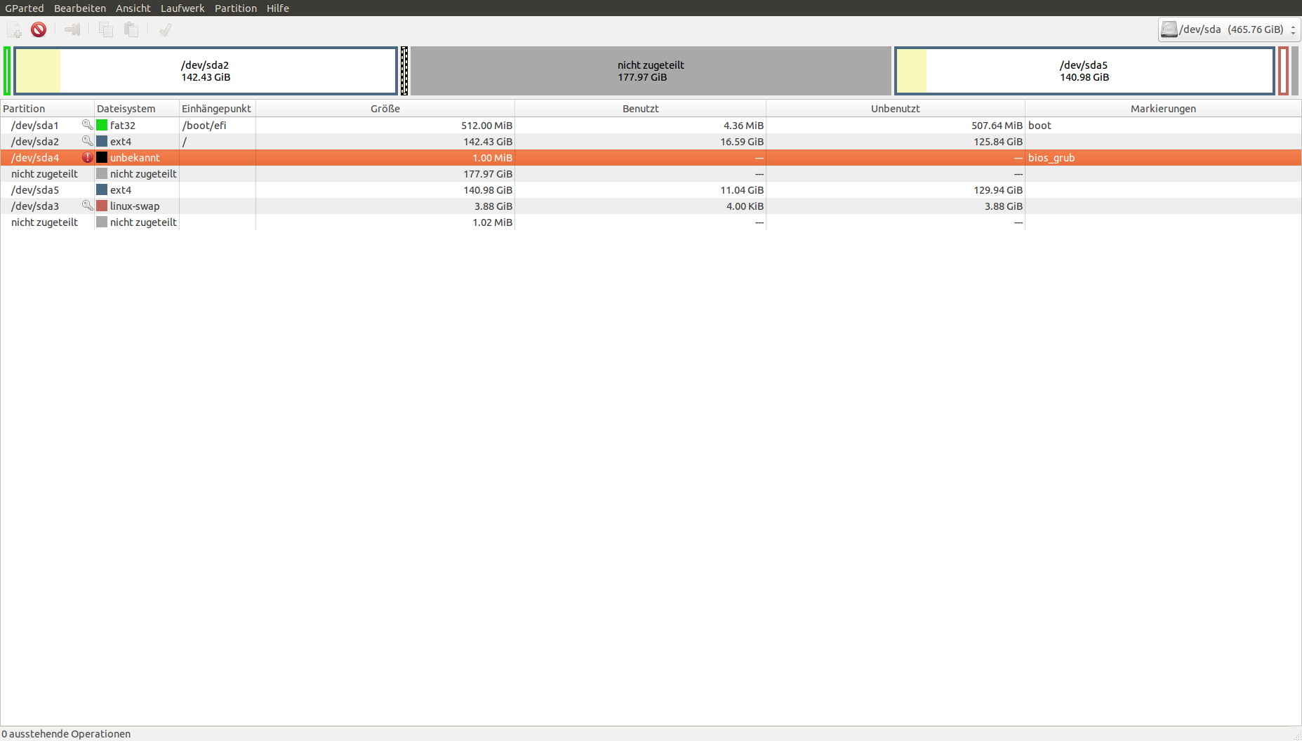

#3739692
Benjamin Winter schrieb im Beitrag #3739675:
> Gleich rechts von Ubuntu(/dev/sda2) ist die bios grub-Partition!
> Wenn ich Ubuntu vergrößern möchte, dann ist die mir im Weg.
> Wie kann ich den dann verschieben?
Wie gesagt: Ich kenne das so nicht und weiss nicht, wofür /dev/sda4 gut
ist.
Ich verstehe aber nicht so ganz, worum es dir so wichtig ist, die
/dev/sda2 zu vergrößern. Diese ist jetzt 142 GB gross und dein Ubuntu
braucht davon nur 17 GB. Es besteht deshalb keine Notwendigkeit, diese
zu vergrößern.
Wenn du es aber unbedingt machen willst: /dev/sda4 löschen, /dev/sda2
vergrößern und eventuell noch etwas Platz lassen für eine neue
Partition, die das macht, was vorher bei dir die /dev/sda4 gemacht hat.
OP #3739708
Ich werde mich im Internet schlau machen und suchen, für was /dev/sda4
gut ist!
Wenn sie für nichts gut ist, dann kann ich sie ja löschen und Ubuntu
(/dev/sda2) vergrößern.
Nachher werde ich warten, bis jemand schreibt, wie ich das mit dem
Befehl 'sudo grub-install /dev/sda' oder anders machen kann, oder ich
schaue mich im Internet um.
Vielen dank für Eure Antworten!

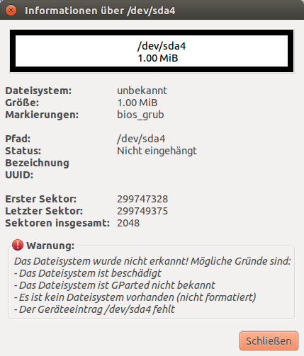

OP #3739731
Man sieht im Anhang(Bildschirmfoto), dass ich zwei verschiedene
Partitionien habe, die das grub sein könnten!
entweder 1.: /dev/sda1 mit der Markierung 'boot' und mit dem
Eingängepunkt 'boot/efi
oder     2.: /dev/sda4 mit der Markierung bios_grub und dem
Einhängepunkt ------
wobei /dev/sda4 'unbekannt' anzeigt!
Vielleicht kann mir wehr weiterhelfen!
Danke schon im Voraus für Antworten!!

Gast #3740172
> Ich kann /dev/sda4 löschen, wobei ich das bei /dev/sda1 nicht kann!
Wenn du ein installiertes System startest (und darin GPartEd), kannst du
natürlich nicht alles löschen, du würdest dem System ja seine
Partitionen unter den Füssen wegziehen.
Mach dir eine GPartEd Live CD und starte von der - dann kannst du
löschen bis nichts mehr da ist. Allerdings solltest du dann auch wissen
was du tust. Kaputtmachen kannst du die Festplatte damit nicht, nur
leer.
