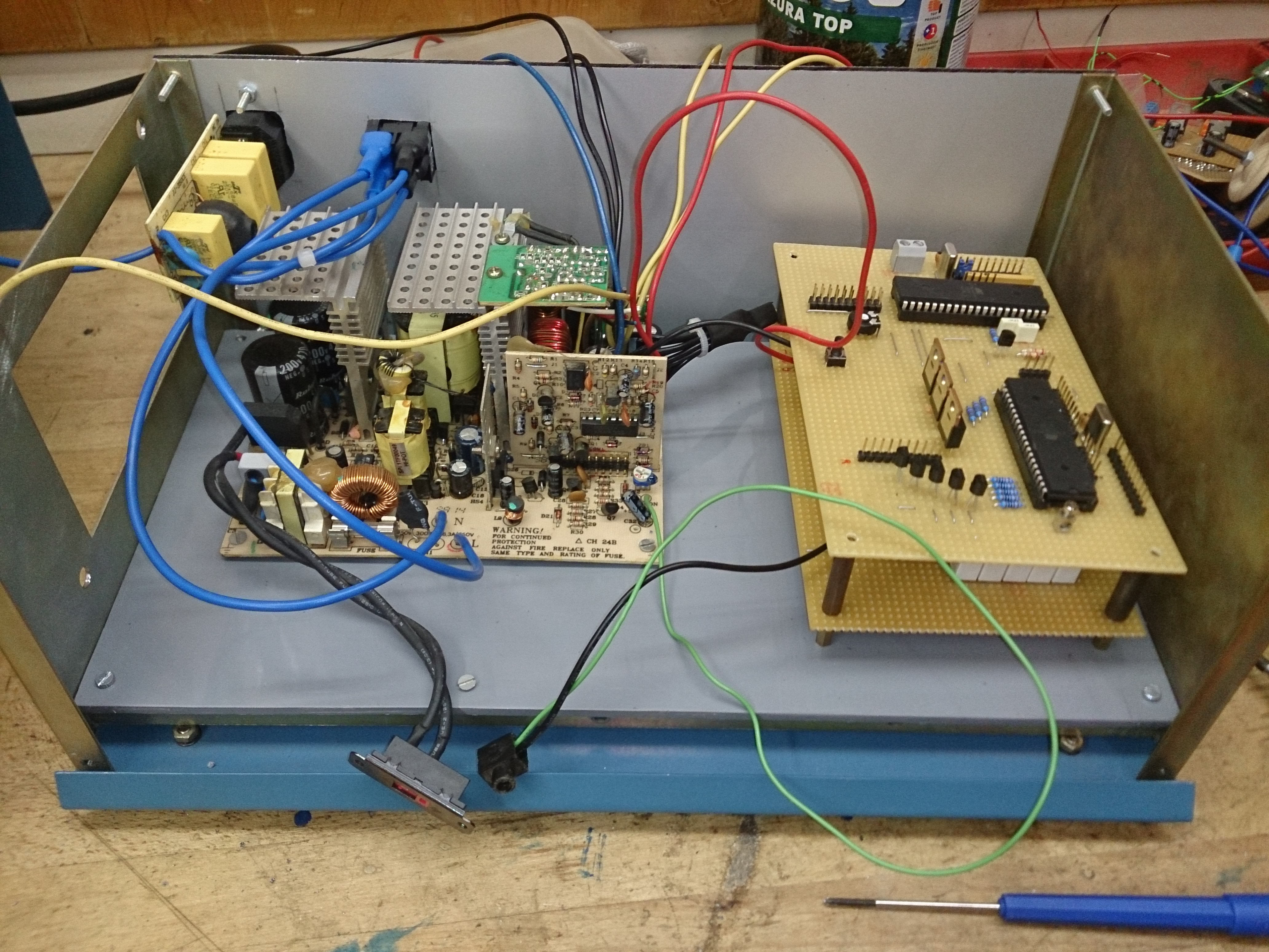

Hallo zusammen.
Folgendes Problem:
Mein derzeitiges Projekt ist ein Netzteil, verschiedene Ausgänge und das
ganze halt noch mit Spielerei verbunden(GLCD für ein kleines Menu und
sowas)
egal.
Dafür wollte ich ein übriges PC Netzteil verwenden(fsp235 60gt)
Wenn ich es aber anschalte, ist die Spannung kurz da und fällt langsam
ab.
woran kann das liegen.?
PS: Der grüne "Power On" Pin liegt auf Masse. So wie es sein soll...
Danke schonmal. MfG

ccans schrieb:
> wie müsste man den beschalten.?
Sorry, ich war auf dem falschen Dampfer.
Ich war der Meinung, daß das Motherboard ein "power good" ans Netzteil
liefern muß, damit es an bleibt. Mit der Meinung bin ich auch nicht
alleine. Aber es scheint in Wirklichkeit so zu sein, daß das Netzteil,
wenn es hochgelaufen ist und alle Spannungen stabil stehen, ein "power
good" (+5V) an diese Leitung anlegt, um dem Motherboard zu
signalisieren, daß es jetzt booten kann.
Aber unabhängig davon solltest du mal alle Spannungen am Netzteil
kontrollieren, weil die intern überwacht werden und wenn eine nicht
stimmt, schaltet es sich wieder ab.

mhh schrieb:
> ccans schrieb:
>> Achso: ein Verbraucher ist auch dran. Zwar nur eine LED + Widerstand
>> aber das macht ja nichts
> Entwende dem 5V Anschluss mal so 1 bis 2A. Bleibt es nun an?
> (Die paar mA der LED stellen keine großartige Last für das NT dar.)
Das kann auch sein, stimmt. Es gibt Netzteile, die brauchen keine Last,
aber viele brauchen eine. Und eine LED ist in der Tat als "keine Last"
zu betrachten.
