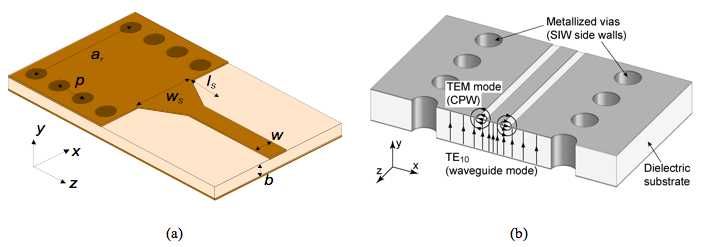

Ja, 2 Lagen können reichen (viele kleine nRF breakout Boards sind soweit
ich weiss nur 2-lagig und die funktionieren trotzdem soweit), aber
4-lagig ist fast immer besser weil du dir dann ordentliche GND- und
Vcc-Planes leisten kannst, das verbessert auch die Versorgung des
Analogteils. Ausserdem kannst du dann u.U. eine stripline einsetzen. Bei
2-lagig wäre eine stripline sehr, sehr breit weil du fast 1.6mm Abstand
zur GND-Fläche hast. Wenn du 2-lagig arbeiten willst dann solltest du
einen koplanaren Waveguide (CPW) benutzen. Dabei wird um die HF-Leitung
herum in einem definierten Abstand eine GND-Fläche aufgebaut und mit
vias in kurzen Abständen an die bottom-GND-Plane angebunden. Beispiel:
http://www.cassnewsletter.org/Volume3-Issue2/Technology_News_files/Figure2_1.jpg
rechte Seite - die vias kann man ruhig noch näher an die Leiterbahn
rücken als in dem Bild.
