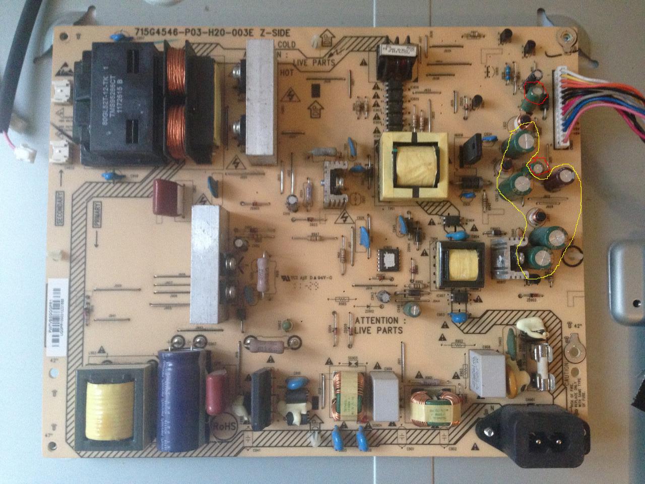

hab mit meinem Philips 47PFL4606H/12 LCD TV ein Problem.
Wenn ich ihn einschalte geht alles ganz normal aber nach einer gewissen
Zeit, vielleicht 3-10 Minuten, wird der Bildschirm einfach schwarz. Wenn
ich nun den Fernseher aus und wieder einschalte, zeigt er wieder ganz
normal das Bild an, allerdings wieder nur für einige Minuten und dann
beginnt das Spiel von vorn.
Zum ersten mal hatte ich das vor ungefähr einer Woche, da ging das Bild
dann plötzlich wieder nach mehrmaligem aus und einschalten.
Im Moment hilft aber nichts, egal wie oft ich aus und einschalte, den TV
vom Strom trenne, auf Werkseinstellungen zurücksetze oder neuinstalliere
nach ein paar Minuten wird das Bild schwarz.
Hab im Internet einiges gefunden aber wirklich mehr weiß ich noch immer
nicht.

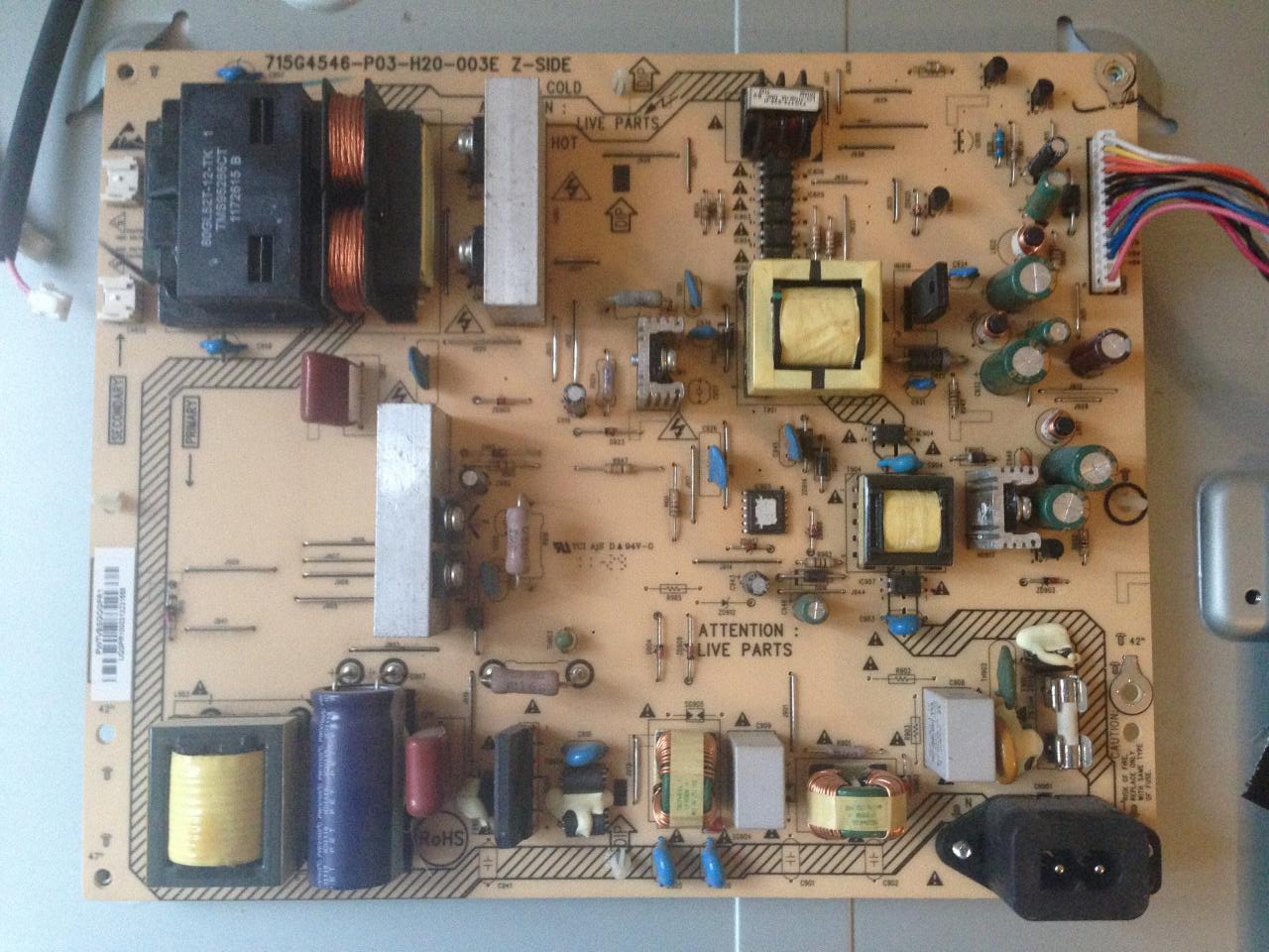

Hab den Fernseher auch aufgemacht um zu sehen, ob da nicht ein Bauteil
verschmort ist, sieht aber nicht danach aus.
Habe 2 Bilder für euch Hochgeladen.
Hoffe mir kann jemand helfen.
DAnke!

Kannst Du auch bei starkem Sonnenlichteinfall kein Bild sehen ?
Wenn doch, ist es die Hintergrundbeleuchtung, die abgeschaltet wird, das
Bild selbst ist weiterhin da.
Das sind auf deinem Bild die zwei kleinen Stecker mit der rosa/grauen
Ader. Davor sitzt der Hochspannungsteil der ggf. wegen irgendeinem
Problem (Thermisch?) abgeschaltet wird.

Meinst du die 2 Stecker oben links?
Ich habe mir auch schon gedacht, dass es was mit Überhitzung zu tun
haben könnte. Wie überprüfe ich das aber?

Die CCFL Röhren für die Hintergrundbeleuchtung altern. Die Spannung geht
hoch, und der Inverter muss mehr arbeiten -> Überhitzung.
Wenn man jetzt die Helligkeit reduziert, muss der Inverter auch weniger
arbeiten. Dadurch kann man die Überhitzung u.U. abwenden, hat aber auch
ein dunkleres Bild.
Ich würde mich trotzdem langsam nach einem neuen Gerät umsehen, ewig
wird das nicht mehr gut gehen.

Das die Röhren defekt sind, glaube ich weniger. Vom Aussehen dürften die
Elkos von Teapo sein und der Tausch gegen eine bessere Qualität könnte
Erfolg bringen. (mit dem Elko anfangen, welcher an der
Spannungsversorgung der Hintergrundbeleuchtung liegt)
Bei höheren fließenden Strömen bei größerer Helligkeit sinkt die
Spannung durch den zu großen Ripple auf der Versorgungsspannung effektiv
zu weit ab, was eine zu große Stromaufnahme des Inverters bedingt -
weshalb die Schutzschaltung nun zuschlagen wird.
Gast #3740183
Also soll ich die nacheinander tauschen und überprüfen nach welchem das
Bild nicht mehr schwarz wird?
Könntest du mir das vielleicht in meinem Bild markieren und wieder hier
hochladen, damit ich weiß welche genau du meinst. hab heute zum ersten
mal einen Fernseher von hinten und offen gesehen :D

Gast #3740222
Bei den gelb umrandeten müssten 2 oder 3 mit höherer Spannungsfestigkeit
dabei sein. Mit denen anfangen. Wenn der Fehler dann verschwindet,
trotzdem noch den Rest in von den gelb plus die rot umrandeten tauschen.
Das ist eine Investition in die Zukunft.
Zu kaufen gibt es die Elkos vielerorts. Z.B. auch hier:
http://www.elko-verkauf.de/
Es müssen LowESR/ 105°C Ausführungen sein.
Du könntest mal bitte die rechts oben im Bild durch das Kabel verdeckten
Spannungsangaben nennen.
