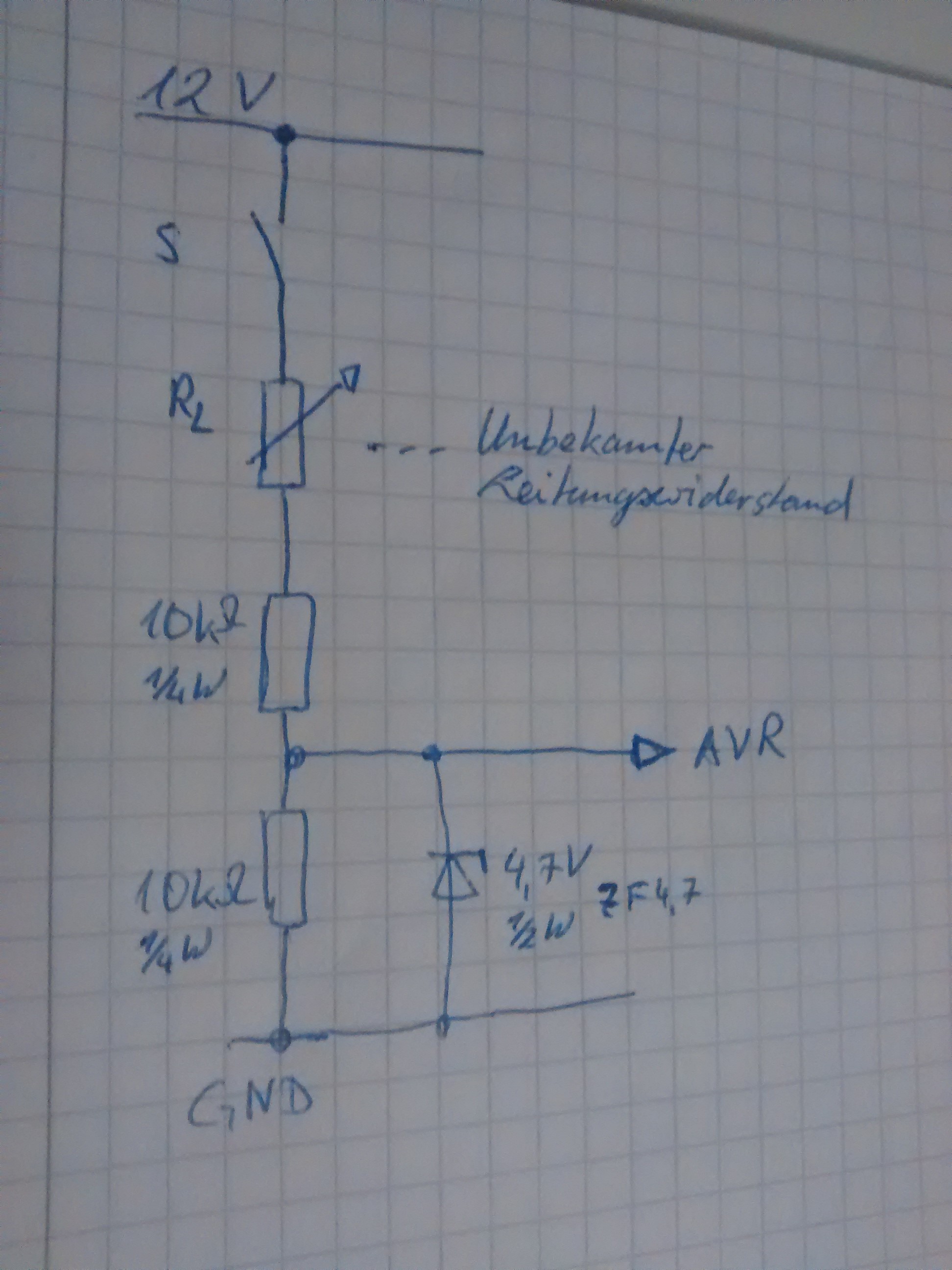

Es ist folgendes Problem:
Ich muss ein paar Taster auslesen, die örtlich weit entfernt sind (R_L).
Ich habe mir gedacht ich nehme eine höhere Spannung, damit am µC "auch
was ankommt". Nun habe ich mir das folgenderweise vorgestellt:
1. Taster offen -> LO (GND) am µC-Pin
2. Taster geschlossen -> HI (4,7V pm5%).
Ist meine Schaltung denn so zu gebrauchen, seitens der Wärmeentwicklung?
Ich weiß es fließt ein geringer Strom (100µA-1mA-Bereich), aber wenn ich
da 10 Taster habe dann summiert es sich...
MFG
kendr

Der Eingangswiderstand vom AVR ist nahezu unendlich, ziemlich sinnlos
das ganze...

Der Störabstand wird größer, wenn du 10k und 6k8 als Spannungsteiler
nimmst.

Zu max. 87.6mW wenn Rl=0Ω. Je nachdem wo du die Schaltung einbauen
willst ist das vernachlässigbar.
BTW: Wenn du den oberen Widerstand durch 15kΩ ersetzt kannst du dir die
Z-Diode Sparen.

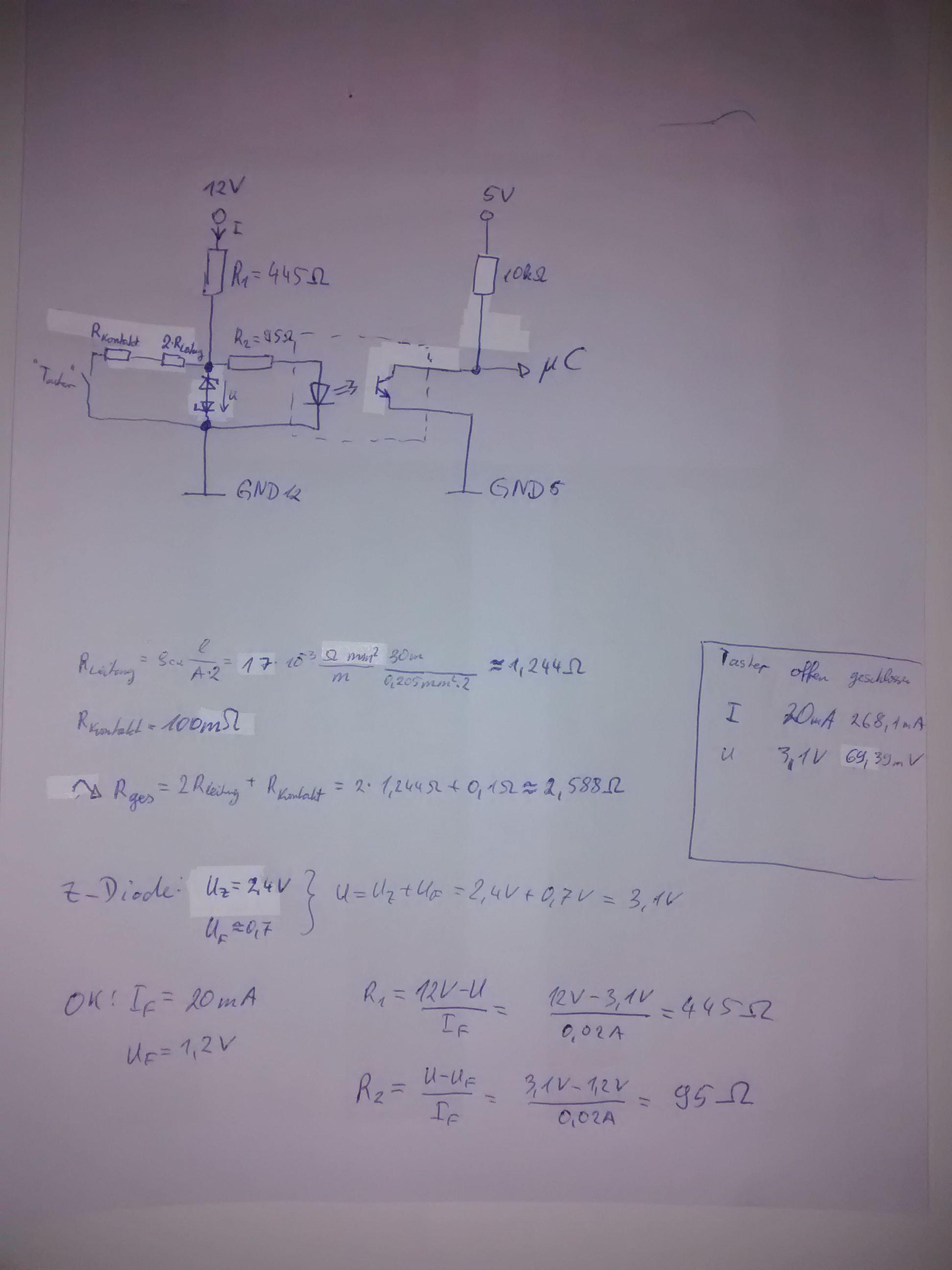

Vielleicht klingt es blöd was ich hier frage aber, würde man nicht mit
einer Z-Diode ähnliches erreichen im Bezug auf Überspannung am µC?
Oder müsste man die Z-Diode größer auslegen (bspw. ZD 4,7 5), was
natürlich wieder teuerer wäre :-(

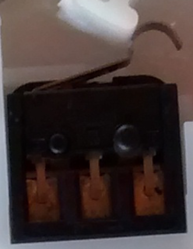

+ Taster:
   - ähnlich dem Bild, ist halt so ein "Mikro-Endlagen-Taster"
     (Wechsler)mehr weiß ich nicht aber 30V muss der aushalten

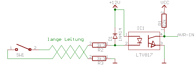

von m.n. (Gast)
Mein Vorschlag anbei.
Der Optokoppler hat einen Koppelfaktor >= 0,5. R1 kann entfallen, wenn
stattdessen der interne Pullup-Widerstand des AVR aktiviert wird.
Zu beachten ist ferner, dass die Schaltschwelle des AVR-Eingangs bei ca.
VCC/2 liegt.
Näheres steht im Datenblatt: LTV817 bzw. ATmega...
Eine Entprellung des AVR-Eingangs wird vorausgesetzt.
von kendr (Gast)
Danke m.n.!
ich verstehe nicht die Bedeutung der Diode in deiner Schaltung.
von Achim H. (anymouse)
D1 soll verhindern, dass bei einer höheren Spannungsspitze die
Reverse-Spannung der LED des Optokopplers überschritten wird.
Ist SW1 der Wechseltaster? Dann könnte man den anderen Pol (3) über 3k3
an VCC legen.
Wenn dort wirklich nur Spalter mit max. 10 Hz Schaltfrequenz liegen,
würde ich dort noch einen Tiefpass reinhängen.
R3 finde ich eher ungünstig. Ich meine, dass dadurch Störungen auf der
Leistung nicht mehr so gut gegen GND abgeleitet. Oder soll der den
Leitungswiderstand symbolisieren?

Ich seh das so, daß der zusammen mit R2 die "lange Leitung" symmetrieren
soll, daß sich auf der verdrillten Leitung die Störeinflüsse
gegeneinander aufheben. Den Effekt hättest du ohne R3 nicht.
von m.n. (Gast)
Nein, dann hätte ich einen gezeichnet.
Wozu denn einen Tiefpaß? Der µC entprellt seinen Eingang und das reicht.
Da muß nichts nach GND abgeleitet werden. Allein der Strom durch den
Koppler wird als Schaltimpuls registriert. Wenn erforderlich nimmt man
eine 2-pol. geschirmte Leitung, wobei der Schirm nur ans Gehäuse/Erde
und nicht an GND kommt.
Es soll auch nichts symmetrisch sein, sondern die 'lange Leitung' kann
im Fehlerfall an beliebiger Stelle Kontakt gegen GND oder auch +/-24V
bekommen, ohne das irgendetwas abraucht!
Noch etwas: GND der +12V und GND von Vcc müssen nicht identisch und auch
nicht miteinander verbunden sein. Das kann man je nach Stromversorgung
so oder so machen.
