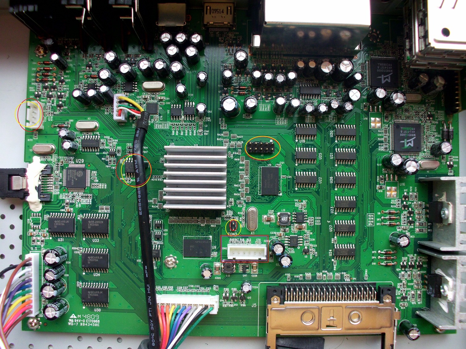

Hallo zusammen ich hab mein Medion Receiver upgedatet und esist das File-System kaputt ich lasse die Mainboard Bilder habe 3 Schnitttelle weiß nicht gnau von welche musste ich Receiver die Software wiedeherstellen??

Auch bei einem nicht mehr bootenden Receiver ist ueblicherweise entweder ein: - Bootlader der ein Xmodem-Protokoll redet, oder (unangenehmer) - ein proprietaerer Lader der mit einem Tool des Herstellers beglueckt werden will. Auf der 10 pol Stiftleiste solltest Du mit einem Durchgangspruefer mal nach der Masse aka GND suchen. Fuer das TX-Signal ist ein Oszi huelfreich. Dort sollten nach dem Einschalten zumindest einige wenige Signale zu sehen sein. Aus den Signalen kann man dann Baudrate und Paritaetseinstellungen ermitteln. Der RX liegt oft genau daneben. Ein serieller 3,3V USB-Wandler (PL2303, FTDI232) sollte fuer XModem problemlos sein. Herstellertools haben oft ein engeres Timing und brauchen daher oft eine "richtige" RS-232 mit Pegelwandlern dran. Viel Erfolg
bevor ich hier schreibe, habe lange googlt habe was gefunden dass das File-System kaputt ist, habe keine Serial Anschluss nur in Mainboard drei Stellen, oder wie die heißen und morgen muss ich mal messen und sage ich euch bescheid ich dachte oben links mit 4 Pin ist serial Anscchluss oder ist das nicht?? Hersteller Tools gibts nicht leider nur von Comag, man kann die alte Firmaware Updaten, Ich habe die alte Firmware Update, das Tools heruntergeladen und muss erstens Seriale Anschluss herausfinden :-)

Wenn du wirklich über eine serielle Schnittstelle anschließen mußt, nimm irgendeinen mit 3,3V und keinen gewöhnlichen mit 9-poligem Stecker. Ist es unmöglich, einen Werksreset zu machen oder vom PC aus über USB auf den Receiver zuzugreifen?

hi Ich kann nichts mehr machen nur Jtag oder vielleicht über Seriale Anschluss deswegen habe die Bilder hochgeladen was sollte ich tun oder kaufen

guten Abend zusammen welche Unterschiede gibts zwischen 3,3V USB-Wandler (PL2303, FTDI232 http://www.fasttech.com/product/1133100-jy-r2t-v12-rs232-serial-port-converter danke
hallo zusammen kann man einfach Flash auslöten und extern proggen?? 25P32V6G http://i01.i.aliimg.com/wsphoto/v0/580184647/M25P32-VMW6TG-font-b-25P32V6G-b-font-SOP-8-New-and-Original-5PCS-LOT-In-stock.jpg danke

Vielleicht kommst du weiter in der Scene, wenn du nach dem baugleichen Gerät Comag PVR2/100CI HD suchst. Irgendwo wird da sicher beschrieben, wie der umprogrammiert wird.

Auf comag.tv gibt es entsprechende Dumps auf Anfrage.

wlches Programm braucht man für einen Dump zu schreiben?? danke
#3792308
Du benögst ein Programmiergerät für den SPI-Flash.

kann man mit PCB5.0E, habe auch so einen Adapter davon SOIC8 SOP8 Flash, kann man Updaten oder muss SPI-Flash Programmer sein?? PCB5.0E http://www.keeelectronics.com/catalog/images/kee_pcb50e.jpg den Adapter http://i01.i.aliimg.com/wsphoto/v2/1246274235_3/Free-shipping-1pcs-NEW-SOIC8-SOP8-flash-chip-IC-Test-Clips-socket-adapter-BIOS-24-25.jpg danke
#3792435
Ich habe den Adapter einfach ohne auszulöten programmeiren
