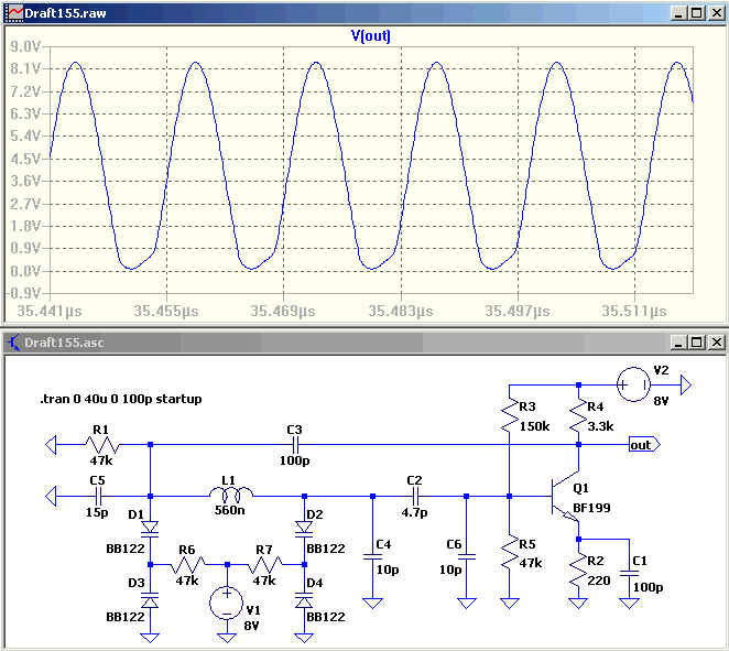

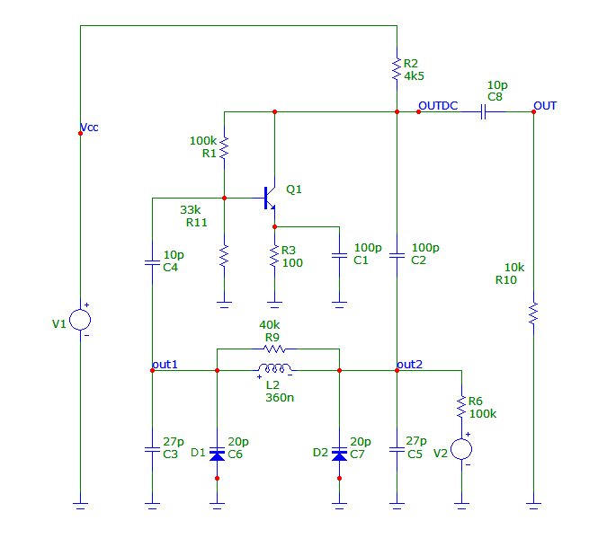

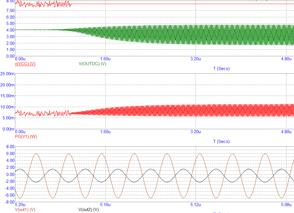

für einen Überlagerungsempfänger benötige ich einen Spannungsgesteuerten
Oszillator (siehe Anhang). Er wird Teil einer PLL. Ich habe ihn bereits
in Microcap simuliert und er funktioniert auch soweit. Bevor ich ihn
aufbaue möchte ich diesen aber nocheinmal zur Diskussion stellen.
Vielleicht hat jemand noch Verbesserungsvorschläge.
Gast #3741871
Die Rückkopplung über das Collins-Filter ist sicher möglich,
scheint mir aber in dieser Form ungünstig: Erstens verbaust
Du auf diese Art ein Maximum an Kondensatoren, zweitens
schwimmt die Spule HF-mäßig, was mir wegen der Handempfindlichkeit
nicht gut scheint, und drittens ist die Spule gleichstrommäßig
isoliert. Wenn die Varikaps nennenswert Sperrstrom haben, stimmt
Deine Abstimmspannung wegen des 1MOhm nicht mehr.
Ich würde vielleicht versuchen, eine Spule mit Anzapfung zu
verwenden. Den Abgriff kannst Du entweder galvanisch erden
und hast so Deinen Bezug für die Abstimmspannung, oder Du
drehst den Spieß um und speist an der Anzapfung die Abstimm-
spannung ein und erdest die Anoden der Varikaps. (Anzapfung
natürlich gegen GND abblocken.)
Außerdem habe ich das Gefühl, der Transistor verstärkt zu
hoch und der Schwingkreis ist zu straff angekoppelt.

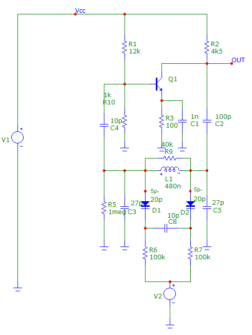

#3742050
Hallo M.M.
> eine Spule mit Anzapfung zu verwenden
Dann ist es aber kein Vackar-Oszillator mehr. Dieser hat normalerweise
recht gute Eigenschaften. Ich hab noch nie gesehem, daß jemand dabei die
Kapazitätsdioden parallel zur Induktivität schaltet.
Der Vackar läßt sich leicht durch eine Last beeinflussen, deshalb muss
auf jeden Fall ein Puffer-Verstärker nachgeschaltet werden. Und es
empfiehlt sich ein Tiefpass, falls ein sinusförmiges Signal gewünscht
wird.
Gruß, Bernd
OP #3742121
Bei loserer Ankopplung schwingt er leider nicht mehr.
Damit wollte ich Verzerrungen vermeiden.
> wird.
Der ist miteingeplant.

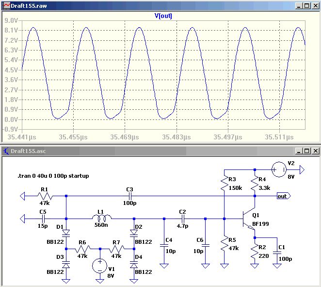

Hier habe ich nun eine verbesserte Version. Die Arbeitspunkteinstellung
habe ich nun anders gelöst um Bauteiltoleranzen des Transistors
auszugleichen.
