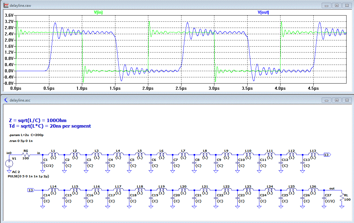

als Anfänger in LTSpice ärgere ich mich gerade mit zwei Problemen rum:
-in oben angehängter Datei haben alle Kondensatoren und Induktivitäten
gleiche Werte. Ich suche nun eine Möglichkeit, diese zusammenzufassen,
um mit Änderung eines Wertes alle C oder L gleichzeitig zu ändern.
-wie kann ich einem digitalen Gatter eine Betriebsspannung zuweisen? Die
Sim funktioniert, aber am Ausgang stehen lediglich 1V.
Vielen Dank
Gerd
Im Parameterfeld eintragen: vhigh=5, vlow=0 (für 5V-Logikpegel)
Guck mal in die Hilfe unter dem Punkt "A. Special Functions" Da gibts
noch mehr Parameter.
