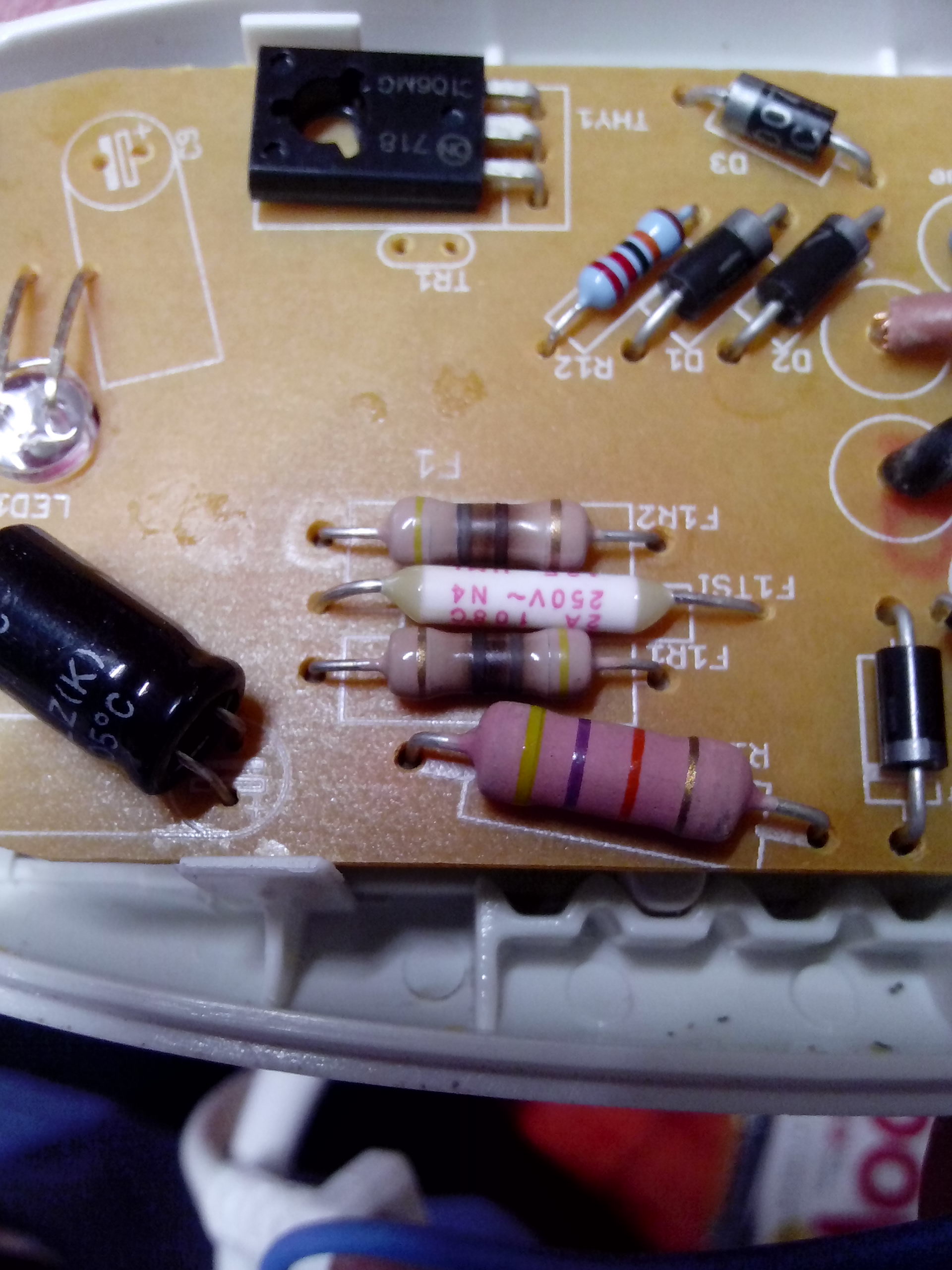

In meiner Heidecken ist in der Bedienungseinheit eine solche Platine
verbaut. So wie es aussieht sind die beiden Widerstände defekt, wenn ich
den Farbcode ein gebe wird mir eine andere Farben Reihenfolge angezeigt.
Wo bekommt man den solche widerstände.
Gruß Peter

peter schrieb:
> wenn ich
Verstehe nicht, was Du damit sagen willst.
Die Bezeichnung F1R1/F1R2 legt nahe dass es sich um
Sicherungswiderstände handelt. Wahrscheinlich wird also etwas mehr
kaputt gegangen sein als die Widerstände.
Mess auf jeden Fall mal alle Halbleiter durch !

#3742178
Da diese überlast-Widerstände die Thermosicherung auslösen soll(t)en,
dürfte die wohl auch hinüber sein. (ist so'n Schwachsinn überhaupt
zulässig?)
Bei solch verschmorten Teilen ist's eher raten, was das mal für Farben
wahren. sind aber sicher eher niederohmig.
Hastse überhaupt schon mal durchgemessen? So kaputt sehen die garnicht
aus!

Hallo Peter.
Welcher Farbcode? Sag blos, Du erkennst in der Asche noch Farben. ;O)
Das "F1" ind den texten F1R1 und F1R2 scheint sich eher auf ein
SicherungsSYSTEM F1 zu beziehen, in dem die beiden Widerstände und die
Temperatursicherung F1TS? in der Mitte dazwischen zusammenspielen. Aus
F1R1 und F1R2 würde ich also keinesfalls auf 1,1 und 1,2 Ohm schliessen.
Das sind lediglich Bezeichner.
Vermutlich ist es ein Widerstand mit 5% Toleranz wegen des goldenen
Ringes.
Aber die Toleranz ist der letzte Ring. Dann ist der gelbe Ring der erste
und bedeutet 4....der Rest ist Asche.
http://www.mikrocontroller.net/articles/Elektronikversender
http://www.mikrocontroller.net/articles/Lokale_Elektroniklieferanten
......falls Du den Wert rausbekommst.
Das Teil dürfte aber auch nach Austausch der Widerstände nicht
Funktionieren, weil die Widerstände Sicherungswiderstände sind und
möglicherweise zusätzlich die Temperatursicherung dazwischen beheizen
sollen und das auch erfolgreich gemacht haben, so dass diese ausgelöst
hat.
Auf jeden Fall löst so ein Sicherungssystem nicht ohne Grund aus. Es
wird also noch etwas anderes defekt sein.
Wenn du auf Verdacht was einsetzt, funktioniert es nicht mehr wie
gewünscht, und löst eventuell nicht mehr aus. Dann brennt eventuell noch
mehr ab. Auch Deine Bude, und Asche hast Du ja schon. Sei also
vorsichtig.
> hat.
Du hast aber eine sehr hochfliegende Fantasie!
Ich denke nicht, das das Sicherungswidersände sind. Die haben eigentlich
grob mattes Aussehen. Der obere ist evtl. noch intakt.
Ist die Sicherung defekt?
Die Werte kann man leicht aus der Analyse der Schaltung erkennen.

Hallo Michael.
Nein. Erfahrung im Murksen. ;O)
Ich denke auch nicht, das es "echte" Sicherungswiderstände sind. Die
sind eigentlich etwas größer, um die Hitze besser zu verteilen und
Abstand für Hitze und elektrische Isolation über der durchgebrannten
Stelle zu gewinnen.
An der matten Farbe würde ich das nicht festmachen wollen. Es gibt auch
glasierte, die glänzen.
Aber ich denke, das sie als Sicherungswiderstände eingesetzt worden
sind, was natürlich als eher fahrlässig zu betrachten ist.
Aber mit der Heizfunktion für die Temperatursicherung, das ist wirklich
Spekulation. ;O)
Aber vermutlich nicht leicht. Oft werden solche Werte empirisch
ermittelt.....
http://www.dl0dg.de
> Spekulation.
Na klar sollen die Widerstände die Thermosicherung aufheizen, und bei
Überstrom zum Ansprechen bringen. Wodurch sonst sollte diese
Thermosicherung auslösen?
Vermutlich ist nur ebendiese Sicherung durch, und natürlich sorgt
irgendwas im Gerät für den Überstrom...
