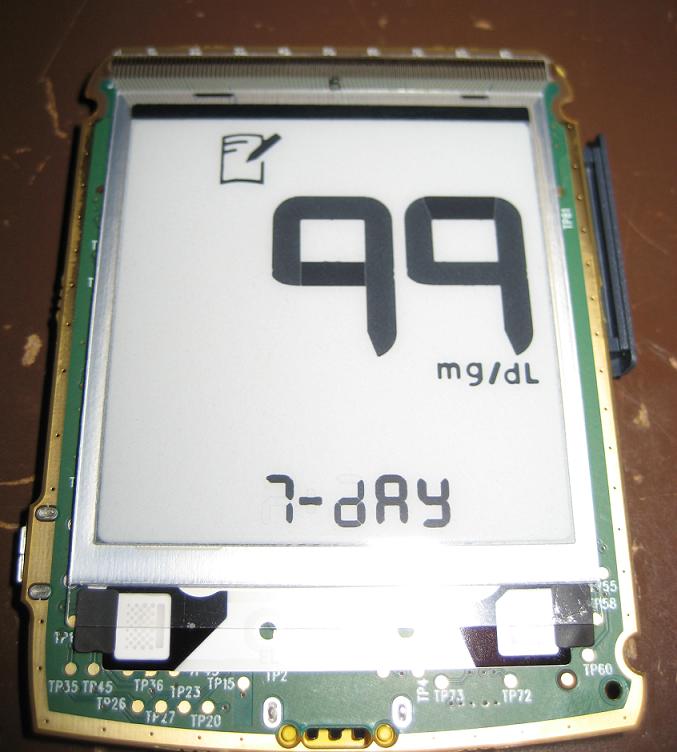

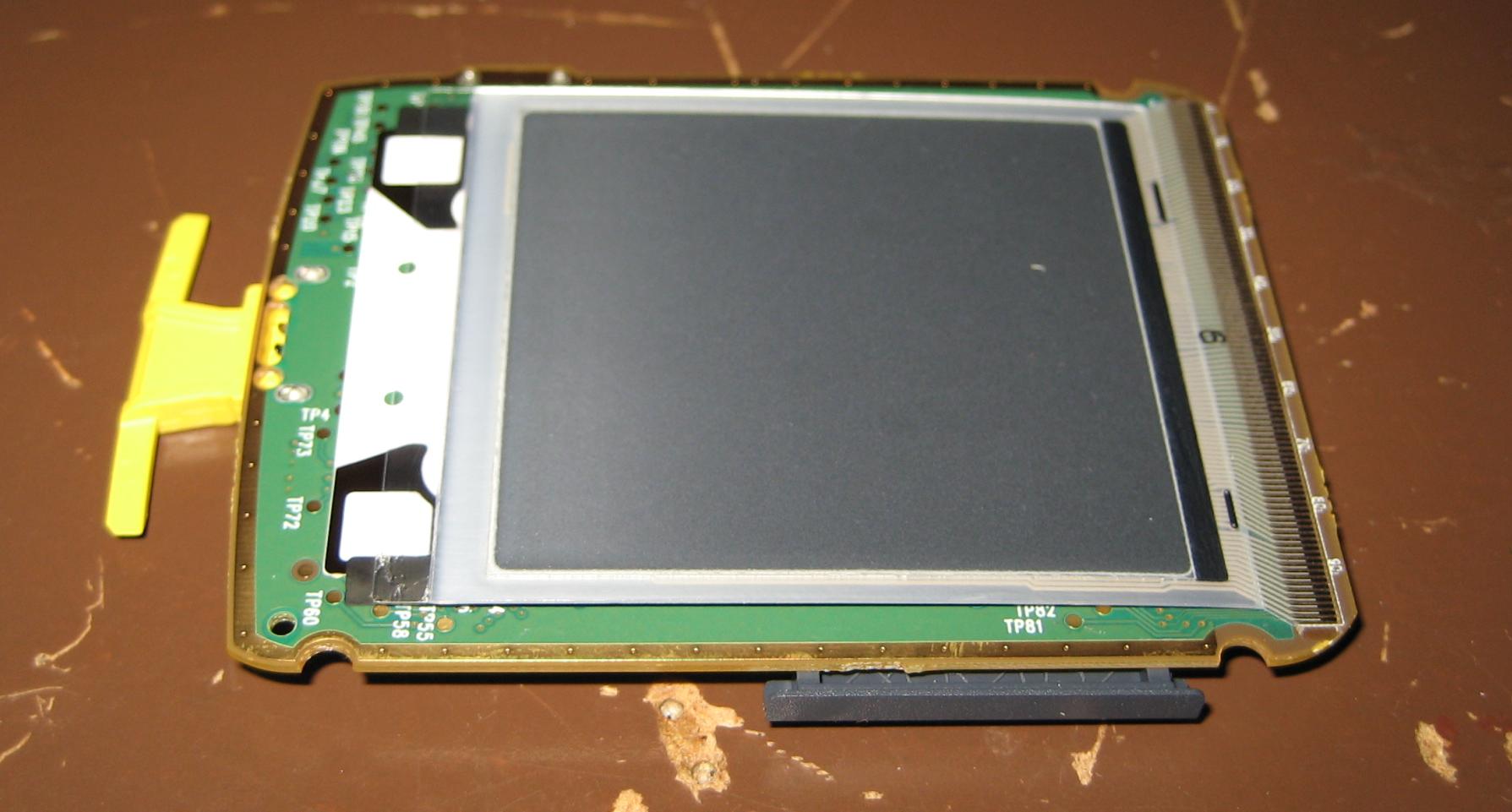

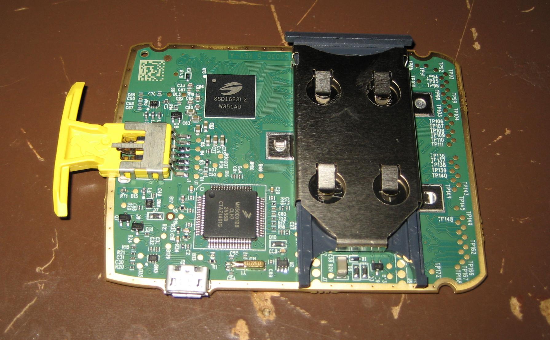

Wegstaben Verbuchsler schrieb: > > Das Gerät ist wohl mit einem E-Ink Display ausgestattet. > das Display ist mit PCB verbunden, der SSD1623 controller klebt da drauf ebenfalls. Man kann die also nur zusammen benutzen. Der µC ist ein MK50DX128CLH7, also ein Cortex M4 mit DSP. An sonsten keine spezielen bauteile, minimal an hühnerfutter. Das display selber hat (abgesehen von den spezielen symbolen) nur 3 große 7seg in der mitte plus 5 kleine 7seg unten. 888 88:888 (oder 88-888) Die bedienknöpfe sind hinter dem display als eine folie angebracht, es macht zwar "klick" es wird wohl aber die touch funktion benutzt.

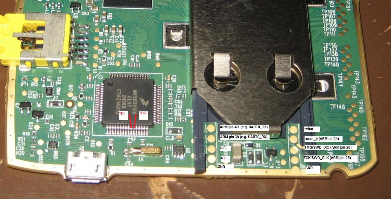

David ... schrieb: > Ports auf dem > Board? Neben den zahlreichen Testpads (TP) sind unter dem Knopfzellenhalter verdächtig große goldene Pads erkennbar...
David ... schrieb: > > Wie sieht es mit der Toolchain dafuer aus? CodeWarrior, Kinetis Design Studio, Keil, IAR, GCC > Programmer? JLink, Ulink2, OpenJTAG, etc. > Ports auf dem Board? ja, SWD und UART0 sind ausgeführt. SWD geht auch, man kann den org. Flash und FlexNVM/EEPROM auslesen. Im anhang nur Flash, ohne FlexNVM nutzt es wenig (wegen der kalibrierung die da drin steht).

Kann man den Freescale Controller auch per SWD mit ST-Linkv2 flashen/debuggen?
