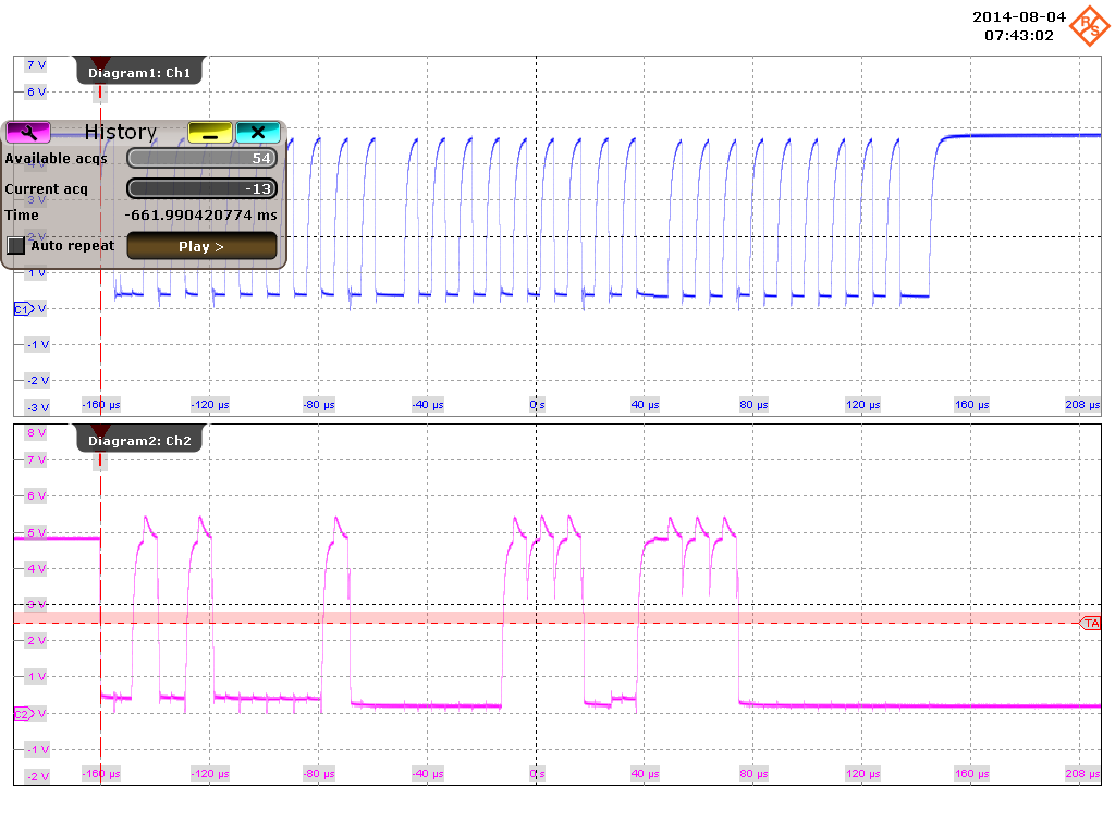

OP #3788466
Hallo Zusammen,
wie bekannt ist, ist meine I2C-Kommunikation bei einer Fehlersimulation
(Wackelkontakt SDA- bzw. SCL-Leitung oder SDA- und SCL-Leitung gebrückt)
ausgefallen. Mit Hilfe des Oszilloskops habe ich erkannt, dass dann die
SDA-Leitung dauerhaft auf LOW liegt. Dieser LOW-Pegel wurde
hervorgerufen durch den entsprechende Slave und/ oder des Masters, siehe
Signalverlauf im Anhang.
Fehlerbehebung konnte erfolgen durch:
Slave-Seite:
Einbau eine bilateralen Switch! Bei einem Fehlerfall wurde der Slave
kurzzeitig abgeschalten.
Master-Seite:
Sobald das TWEN: TWI Enable Bit im TWCR Register gesetzt wurde ist kein
weiteres Zugriff auf die SCL & SDA I/O Pins möglich. Dieses Bit wird
sobald der Befehl „wire.begin();“ aufgerufen wird dauerhaft gesetzt. Da
bei einem Fehler ein Problem im I2C-Modul vorliegt, wollte ich versuchen
einen Urzustand herzustellen. Dies konnte ich ermöglichen indem ich die
wire library mit den Änderung von https://github.com/steamfire/WSWireLib
vorgenommen und zusätzlich folgendes im twi.cpp file geändert (Fett
Markierung):
void twi_init(void)
  // initialize state
  twi_state = TWI_READY;
  twi_sendStop = true;    // default value
  twi_inRepStart = false;
  TWCR=0;
  delay(1);
  pinMode(SDA , OUTPUT);
  pinMode(SCL , OUTPUT);
  digitalWrite(SDA, 0);
  digitalWrite(SCL, 0);
  delay (200);
  digitalWrite(SDA, 1);
  digitalWrite(SCL, 1);
  delay(200);
  // initialize twi prescaler and bit rate
  cbi(TWSR, TWPS0);
  cbi(TWSR, TWPS1);
  TWBR = ((F_CPU / TWI_FREQ) - 16) / 2;
  /* twi bit rate formula from atmega128 manual pg 204
  SCL Frequency = CPU Clock Frequency / (16 + (2 * TWBR))
  note: TWBR should be 10 or higher for master mode
  It is 72 for a 16mhz Wiring board with 100kHz TWI */
  // enable twi module, acks, and twi interrupt
  TWCR = _BV(TWEN) | _BV(TWIE) | _BV(TWEA);
Sobald auf Seiten des Master die SDA-Leitung runtergezogen wird, kann
das I2C-Modul rückgesetzt werden. Dies wird ermöglicht durch den
Codezusatz twi_tout () in den entsprechenden while-Schleifen.
Natürlich könnte man jetzt verschiedene Fehlerrutinen zusätzlich
programmiert.
Ich hoffe den einen oder anderen Hilft diese Information.
