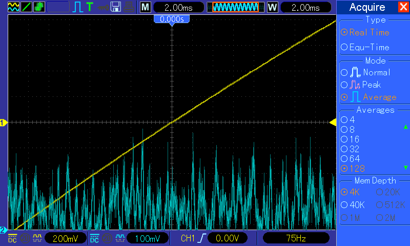

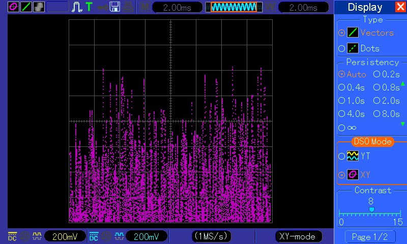

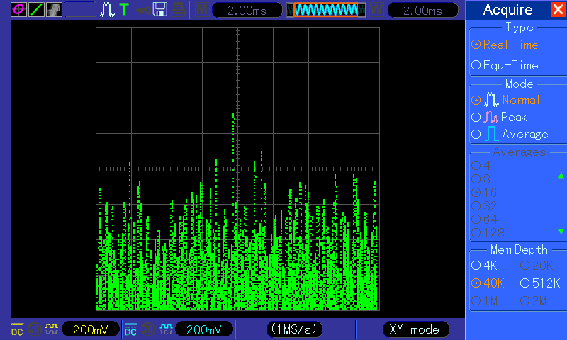

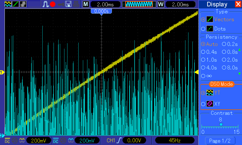

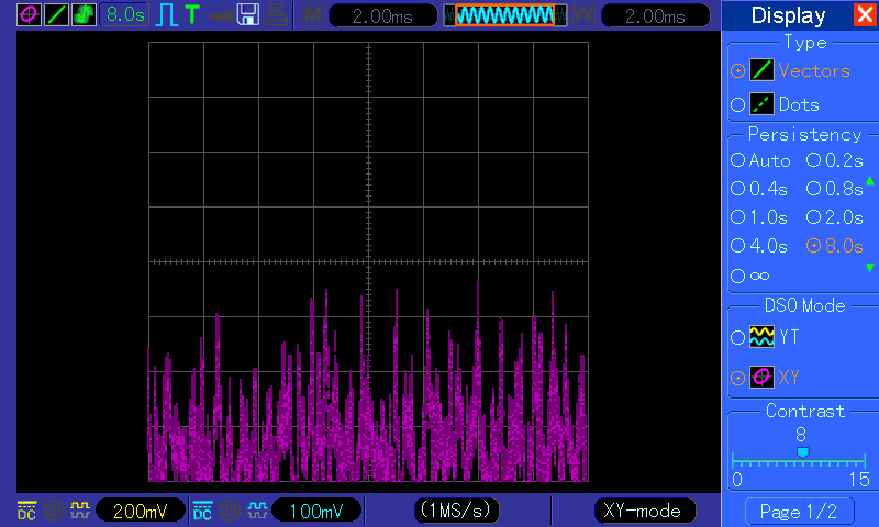

frequenz als sweep auf X und pegel auf Y liefert auf dem benchtop model
eigentlich brauchbare ergebnisse, siehe bilder. Dabei steht trigger auf
ch1, ich brauche dadurch kein EXT IN.
