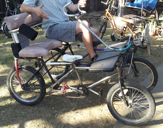

Ich möchte für ein Spaßprojekt ein 2-Sitzer-Fahrrad (1. Bild) in ein UFO
umwandeln, das v.A. in der Nacht characteristisch leuchtet, und dabei
zwar möglichst dem ELO-UFO nahekommt (3. Bild). Dabei kommt es nur
darauf an, daß ich die seitlichen roten, blauen und gelben Bänder
nachempfinde. Es sollte halt, wenn man das Gefährt in der Nacht von 50m
Enfernung sieht, einen Wiedererkennungswert haben für die alten Rocker
unter uns ;)

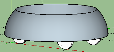

Ich forme mir einen bewölbte Oberfläche, wie in dem 4. Bild zu sehen,
aus biegsamen PVC-Rohren und "Hasendraht". Darauf bringe ich dann
Leuchtmittel an - LEDs oder was auch sonst geht. Dann muß ich "nur" noch
eine Ansteuerung (Arduino o.Ä.) bauen, um die Farben flächig zu
animieren, um damit eine Rotation des "UFOs" zu suggerieren, also
ähnlich wie bei einem Laufband.

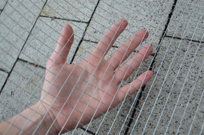

Ich hätte noch einen anderen Ansatz:
Du baust das "UFO" aus dickerem Draht mit einer
Oberfläche aus Volieren-Maschen-Draht (siehe Bild).
Modellbauer bauen so Landschafte und Gebirge.
Dann bespannst (beklebst) du das ganze mit einer
dünnen weißen lichtdurchlässigen Folie. Wenn es
nicht wasserfest sein muss, kann man auch dünnes
Papier nehmen.

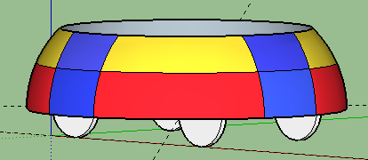

von Thomas T. (tempel)
Michael S: Ich möchte die Illusion einer Rotation erzeugen.
Wenn du das 4. Bild mit dem farbigen Modell siehst: Dann würden die
Farben um die zentrale vertikale Achse wandern, d.h. der blaue Part
würde nach rechts o. links wandern, und die rot/gelben Bändern
entsprechend mitziehen.
Und ja, wenn ich monochrome LEDs verwenden würde, hieße das, daß ich
Gelb und Rot nur auf halber Höhe, Blau aber auf ganzer Höhe verteilen

von Michael S. (e500)
Dann müsstest Du das Mobil in 12 Teile unterteilen und könntest
tatsächlich RGB-Strips verwenden.
Also 12 Abschnitte - oben und unten - macht 24 ansteuerbare Segmente.
Darüber könntest du den Laufeffekt minimal herstellen.
Je weiter Du unterteilst - z.B. 24 Segmente anstatt 12, das oben und
unten macht 48 ansteuerbare Segmente - desto flüssiger wird die Rotation
aussehen.
Vermutlich ist das grösste Problem wirklich wie Du die Farbe "flächig"
ausschauen lässt, der Rest sollte machbar sein durch die Unterteilung in
Segmente.

mit weissen Power-LEDs angestrahlt.
Der Korpus müsste dann mit einer geeigneten mechanischen Konstruktion
drehbar gelagert werden und wird entsprechend dem Original mit einem
kleinen, in der Geschwindigkeit regelbaren Elektromotor in Rotation
versetzt.

Ich habe mir mal einen Satz nackter weißer und RGB-Strips ("Paulmann
YourLED") besorgt und experimentiere damit heute Abend.
