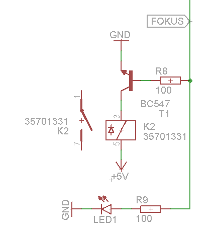

OP #3743092
Ok dann werde ich ein Relais verwenden.
Kennt ihr da Relais, die dafür geeignet sind?
Die Spannung der Schaltung beträgt insgesamt 5V und mit der Spule würde
ich gerne noch eine Led betreiben, die mir anzeigt, ob das Relais gerade
durchschaltet.
Sollte ich dann das Relais mit einem NPN Transistor ansteueren und die
LED an die Basis Emitter Strecke hängen ?
OP #3743152
So sieht das jetzt aus, wenn ich dieses Relais verwende.
Passt das ?

#3743240
> Passt das ?
http://www.reichelt.de/Reedrelais-Magnete/SIL-7271-L-5V/3/index.html?&ACTION=3&LA=2&ARTICLE=27669&GROUPID=3291&artnr=SIL+7271-L+5V
Ja, das sollte alle Anforderungen erfüllen.
> Brauch ich da noch den Transistor, da der Attiny84 ja
> doch sicher 30ma liefern kann?
Die 30mA sollte man nicht unbedingt ausreizen, aber ich denke auch,
das Du da keinen Treibertransistor mehr brauchst. Unverzichtbar ist
aber die zum Relais antiparallel geschaltete Freilaufdiode.
