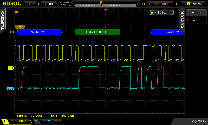

Gibt es irgendwelche Debug möglichkeiten um herauszufinden warum mein
I²C bus instabil ist? Meistens kommen sinnvolle Werte daher, in vielen
Fällen (geschätzte 40%) aber umgeflogene bits etc... (wobei eigentlich
sind die bits nicht umgeflogen. Das ergebnis nach dem auslesen ist
einfach nicht dass was ich erwartet hätte. Am Oszi schauen die werte
genau so aus wie ich sie dann später lese - dH entweder ist SDA/SCL
nicht im sync oder der sensor liefert mir bei einem der boards einfach
falsche werte, siehe unten)

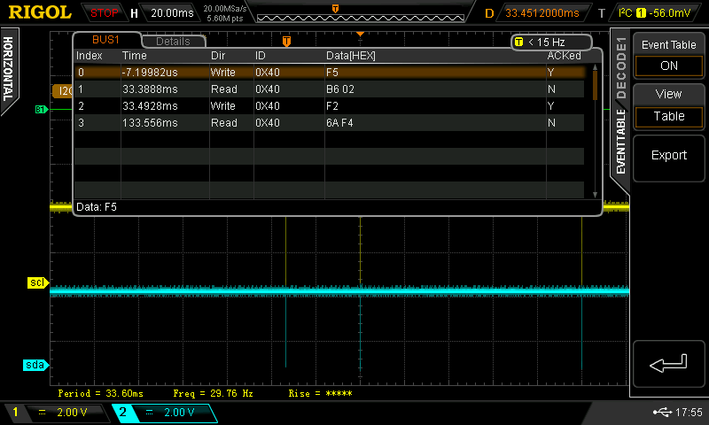

Die Übertragung selber scheint aber immer zu funktionieren, nur in
wenigen Fällen spuckt das Oszi ein falsches dekoding aus (zB glaubt es
dann dass der write command die bytes vom read beinhaltet etc)
Ich hab die SDA und SCL mit 4,7kOhm Pullups versehen, hab auch 10k
versucht, allerdings wird es da eher schlimmer...
Interessanterweise funktioniert das ganze setup mit einem teensy 2.0
sehr gut, lediglich auf meinem TI Tiva C Launchpad Connected klappt es
nicht wirklich.
Mit dem Oszi sehe ich in beiden Fällen etwa die selbe Flankensteilheit,
die selben Vpp und ähnliche dauer für Read/Write sowie die selbe SCL von
100kHz.

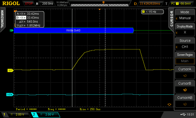

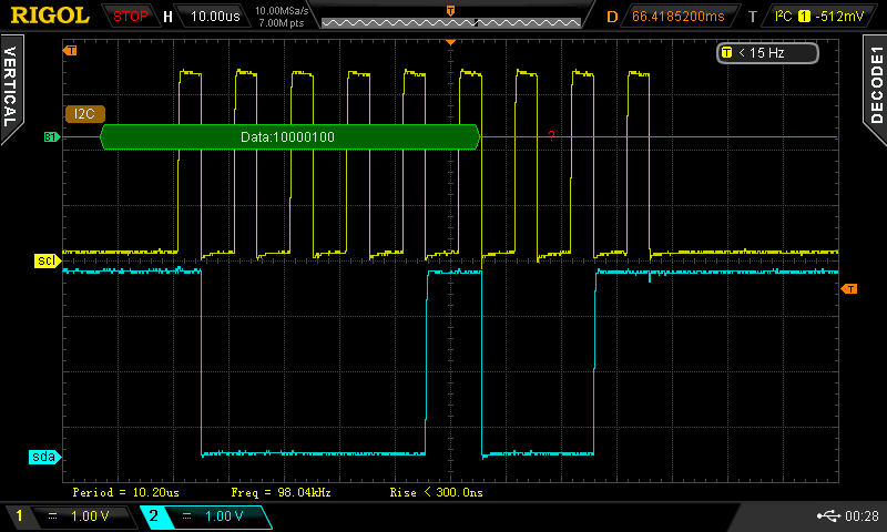

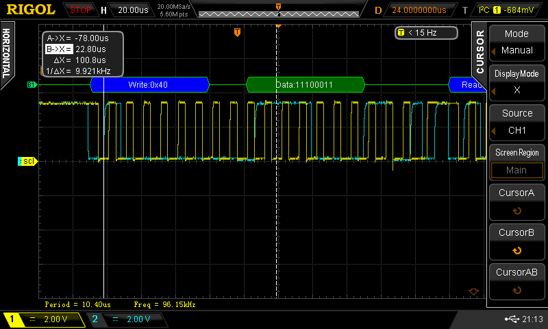

Als vergleich anbei ein Screenshot vom Begin der Kommunikation (Bild
20).
Interessant finde ich dass vorm ACK ein kleiner Rise vom SDA kommt,
bevor er wieder low gezogen wird. Ist das normal (Bild 24)? Weiteres

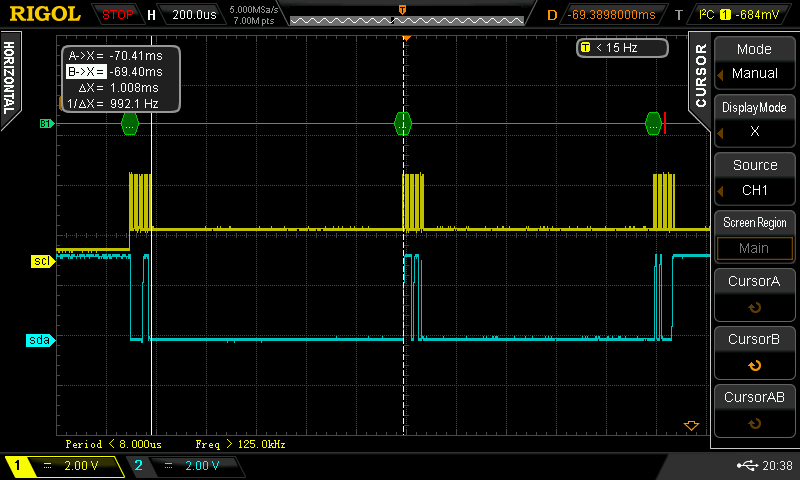

merkwürdig ist, dass scheinbar das Tiva Board 1ms braucht um zwischen
den Bytes irgendwas zu tun. Ich mache zwischen den Reads eigentlich
nichts... (Bild 23) Zum vergleich das lesem am teensy (Bild 15)
Ist es möglich dass durch die lange wartezeit irgendwas verschmissen
wird? Sollte ja eigentlich nicht passieren - im datenblatt vom sensor
steht jetzt nicht wirklich etwas ob es ein timeout gibt in dem die werte
abgeholt werden müssen)
Das nach dem 3. byte beim lesen kein ACK kommt ist im Protokoll von dem
Sensor übrigens so vorgesehen.
Das Device mit dem ich rede steckt im Breadboard, ist die Kapazität da
zu hoch? Normalerweise sollte das bei 100kHz ja noch kein Problem sein
oder?

Meine Güte, zeig mal Schema und Layout. Das sieht aus, als ob du riesige
Kapazitäten auf der datenleitung hast (ev. auch die Sonde des Oszis?)...
Der Pegel kann nie auf die richtigen Werte kommen (siehe Bild 23 3
Datenpuls).

Dein Problem liegt alleine bei der SDA Leitung. CLK sieht ja ok aus. Sie
mal nach, ob du irgendwo Lötspritzer, Kurzschlüsse oder sonst was hast.
Hast du die Schaltung selber zusammengelötet?
von Mark R. (stevestrong)

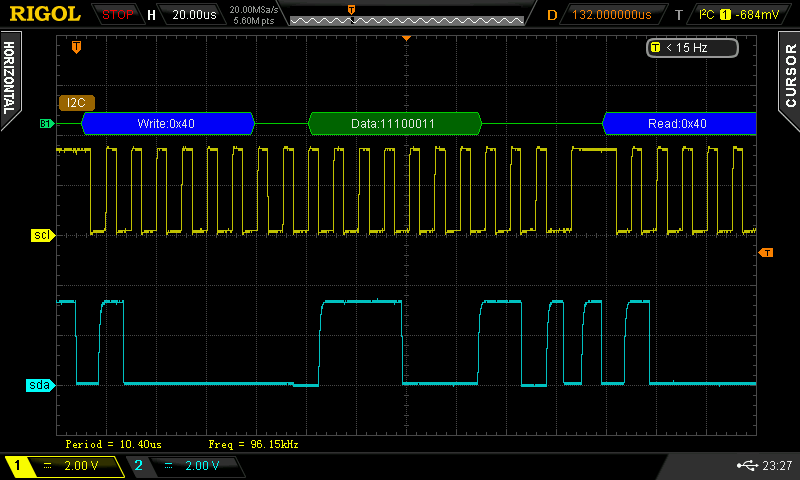

SDA und SCL haben unterschiedlich steile Flanken. Hast du
unterschiedliche Wiederstände daran? Oder interne pull-ups an SDA nicht
aktiviert?
Versuch mal extern mit 2k2 stat 4k7.

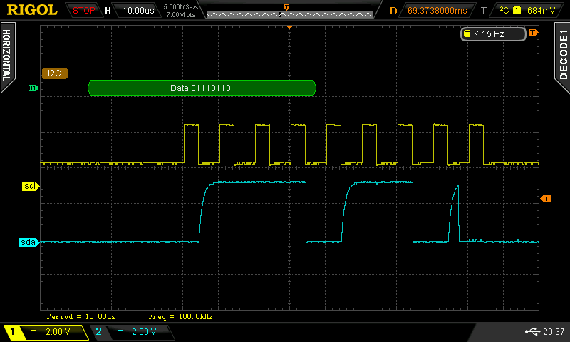

Was mir auffällt, ist daß SCL in Bild 24 nicht richtig auf low geht.
Außerdem ist die steigende Flanke von SCL steil gegen die von SDA, als
ob aktiv high getrieben wird, statt mit dem Pullup. Wenn das so ist,
gibt es "clock stretching" Probleme.
Ja. Der Master läßt SDA los, der Pullup wirkt, dann zieht etwas später
der Slave SDA zum ACK auf low

von Sebastian B. (sebastian_b86)

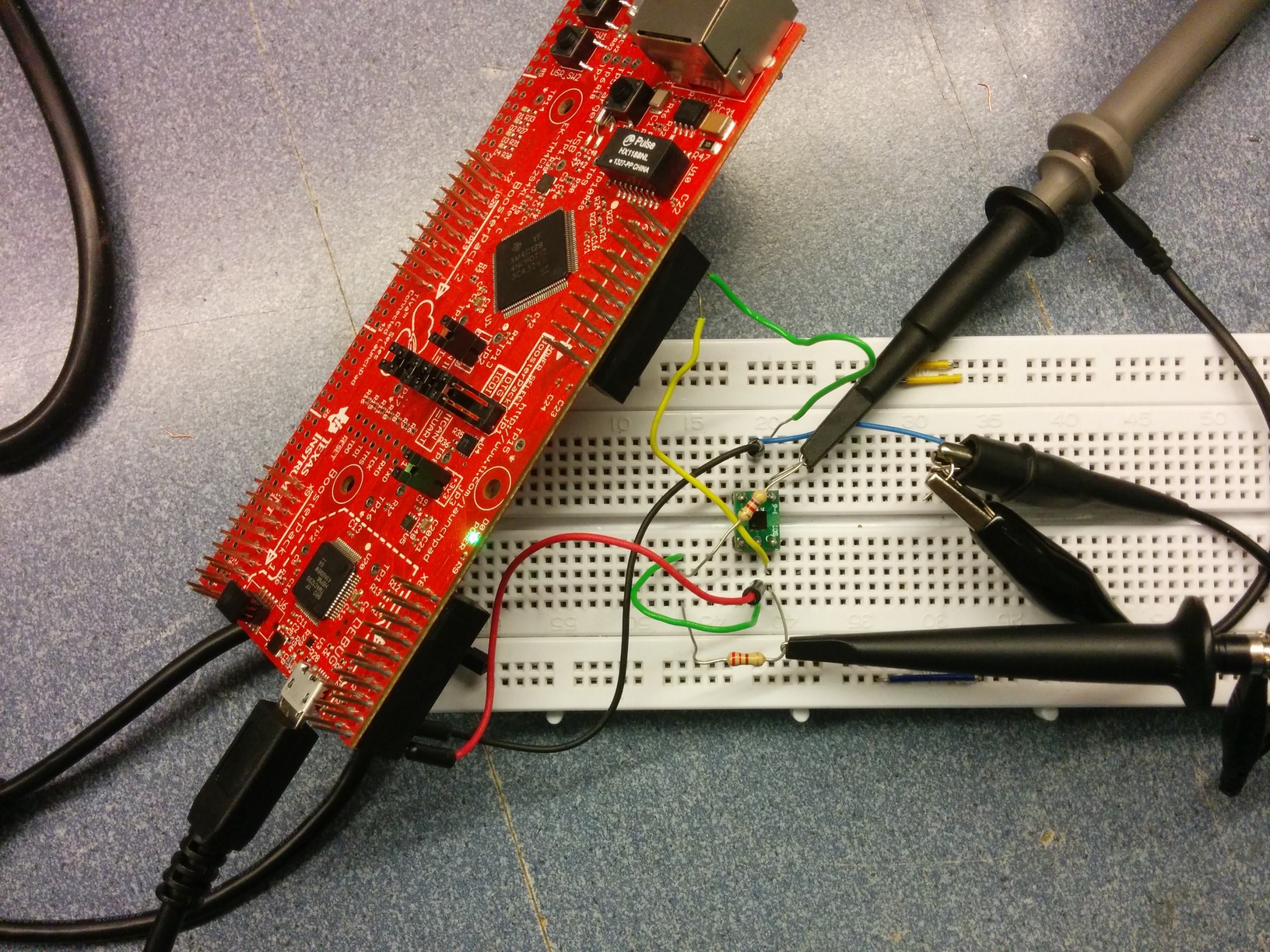

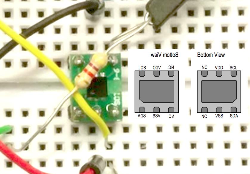

Ich hab zwei sensoren auf breakoutboards, die hab ich beide selber
reflowed und auch getestet - es funktionieren beide und haben keine
Probleme.
Ich hab es mit dem zweiten Sensor auch probiert, dort schauen SDA und
SCL genauso aus.
Wie gesagt das Zeug steck auf einem breadboard... wer spaß an tollen
fotos hat, ich hab das setup hochgeladen...
edit: ja es waren zwei unterschiedliche pull ups drin...  nach dem
wechseln zu 2k2 schaut es so aus.
das low vor dem ersten byte kommt vom sensor selber. dieser hält SCL
solange low bis er werte hat. danach die low kommen vermutlich vom tiva
board, das zwischen den reads wartet (warum auch immer)

Da SCL genau so wie SDA Open-Collector ist und von beiden (Master als
auch Slave) getrieben werden, sollten beide einen "krummen" Anstieg
haben, und wenn beide Pullups etwa gleich sind, auch etwa gleich. SCL
hat aber einen fast senkrechten Anstieg. Warum?
Wenn dann der Low-Pegel unsauber ist, sagt mir das, daß da Ausgänge
gegeneinder arbeiten und nicht zwei Open-Collector gegen einen
gemeinsamen Pullup. Da es Zustände gibt, bei den SCL auf Null geht, ist
auch der Pullup im grünen Bereich.

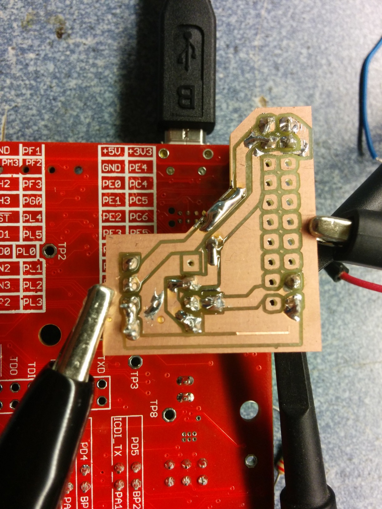

um das breadboard auszuschließen, hab ich mal eine platine gefräst. das
ist von den kapazitäten her auch nicht so optimal wie eine geätze
platine aber sollte besser als das breadboard gehen. Die flanken schauen
immer noch so aus, vllt gefühlt ein wenig steiler.
pullups sind jetzt 2.2k...

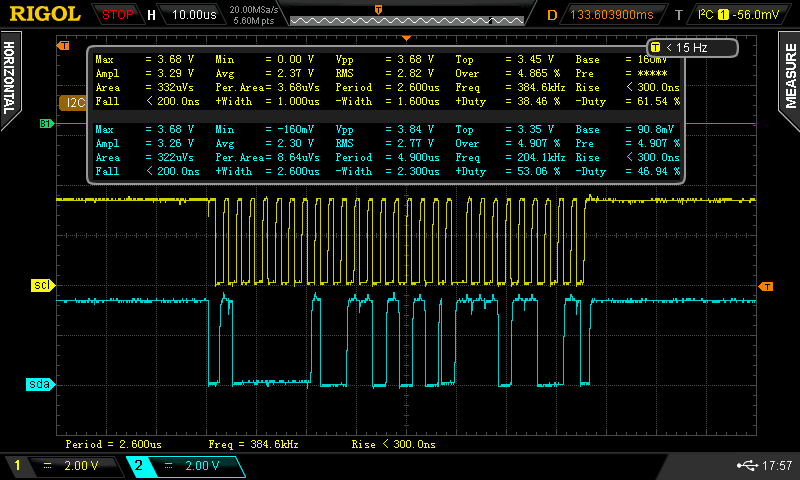

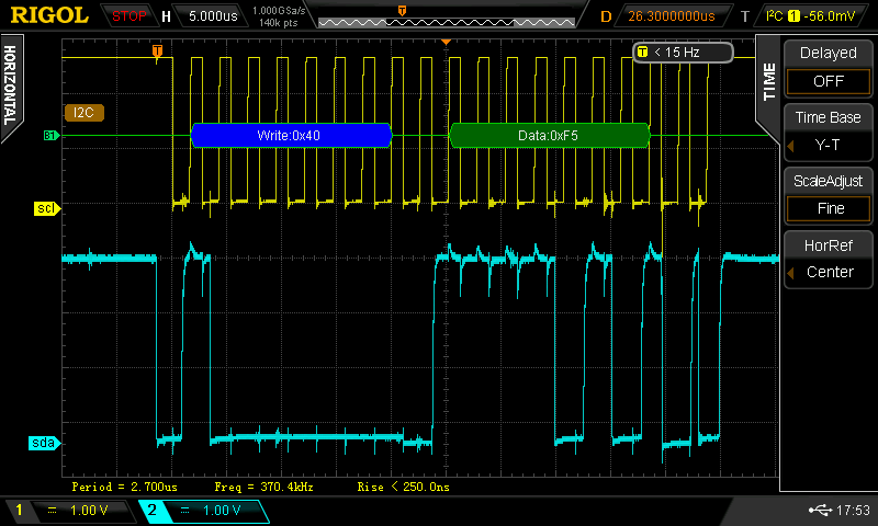

Okay, wieder einen Fehler gefunden:
Die SCL Probe war eine 1:10, die SDA eine 1:1. Ich hab jetzt beide auf
eine 1:10 gesetzt und jetzt schauen die Flanken beide sehr gleich aus.
Jedoch empfange ich immer noch blödsinn... scheint so als wäre es
zumindest jetzt nur noch ein Software problem
Ich hab auch mal manuell das nachgerechnet was ich am oszi lese und es
passt.
Nun bin ich beim debuggen drauf gekommen das die bytes die ich lese
immer in irgendeiner reihenfolge ankommen! Also wirklich irgendwie... es
ist komplett zufällig welches als erstes kommt... Ich hab das gefühl die
lib hat einen schaden und überschreibt irgendwo buffer falsch -.-

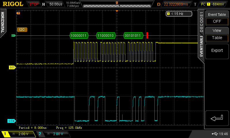

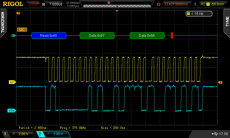

von Easylife (Gast)
Das Timing ist irgendwie nicht besonders I2C konform.
Es dürften niemals beide Flanken (SCL und SDA) gleichzeitig auftreten.
Dabei besteht die Gefahr, dass eine der Seiten dies als START oder STOP
condition interpretiert...
Zeig uns doch mal auch einen READ vom Sensor (die Datenphase).
Was für ein Sensor ist das?
@Easylife: Ja hab noch eins angehängt. Der Sensor ist ein Sensirion
SHT21.
Beim I2C soll doch bei der steigenden Flanke gesamplet werden oder? dH
um einen korrekten 1er zu lesen muss SDA schon high sein bevor SCL auf
high geht oder? Wenn ich mir die Daten vom Sensor anschaue, sieht das
sehr vernümpftig aus denke ich.

Noch eine generelle Frage: Die Kapazität am Bus messe ich rechnerisch
durch Risetime / Pullup = C?

von Easylife (Gast)
> Generell bei dem Bild sieht man auch auf SCL dass er nur kurz auf Low
> geht und sich dann über den Pullup wieder aufläd
Du meinst die paar mV... Also, solange das LOW unter 0.5V bleibt, würde
ich mir keine Sorgen machen.
Die Signale sehen sehr sauber und gut aus. Daran wird's nicht liegen.
In DS2_QuickPrint30 wird das Datenwort vom Controller nicht mit ACK
bestätigt.
Ist das Absicht? Das heisst normalerweise, dass das der letzte Read vor
einer STOP condition ist...
mh ich bin mir nicht sicher welches byte das ist, wenn es das dritte war
dann sollte ein NACK und das ein Stop signal kommen.
Aber mir ist auch aufgefallen das der controller zT irgendwas macht
(also vermutlich die lib...)
Der teensy macht das sehr sauber, dort sehe ich B1 ACK B2 ACK B3 NACK
STOP

von Michael R. (Firma: Brainit GmbH) (fisa)
@Sebastian: Vielleicht steh ich auf dem Schlauch, aber dein letztes Bild
"DS2_Quickprint30" versteh ich nicht: ist SCL hier invertiert? Warum ist
es vor und nach der Übertragung low statt high?
ich kann auch nicht wirklich eine START Condition erkennen: Diese ist
doch ein Wechsel von SDA von high nach low bei gleichzeitig SCL=High?
von Patrick B. (p51d)
Irgendwie stimmt weder Start- noch Stopbedingung
(http://i2c.info/i2c-bus-specification)
Dass die Peripherie dann irgendwelchen Müll empfängt ist absolut
logisch. Die weiss ja nicht, wann die Daten anfangen und wann fertig
ist.
Vorschlag:
-Anderer Master nehmen, bei dem du weisst, dass das I2C funktioniert und
dann Testen
-Anderer Slave nehmen und dein alten Master
-Andere Lib (z.B Software I2C)
Na moment, das ist ja nicht die gesamte kommunikation! Das war genau ein
byte...
Das gesamte Protokoll vom SHT21 ist eh im Datenblatt beschrieben, es ist
im Grunde sehr einfach: Start, Write 0x40, Data 0xE5, Read 0x40, <hold
master vom sensor>, byte 1, byte 2, crc (1byte), Stop
Nach dem CRC soll man ein NACK senden.
Im Bild sieht man sehr gut, dass das Protokoll wunderbar decoded und
auch die Werte passen wenn man sie manuell nachrechnet (28.98°C (erstes
Paket) und 55.66%RH (zweites Paket)) Ich hatte zwar keine Referenz aber
es war warm und schwül gestern, aber es ist auf jeden fall plausibel.
Das der SCL auf Low ist, liegt daran dass zunächst der Sensor den Bus
auf low hält solange die messung erfolgt (ca 66ms bei Temperatur und ca
22ms bei Feuchtigkeit, die werte stimmen sehr exact mit dem datenblatt
überein!) und dass dann der master scheinbar den bus immer 1ms zwischen
jedem byte read low hält.
Wie schon erwähnt: mit dem teensy geht es super und auch wenn ich die
werte vom oszi ablese passt es. mit einem zweiten sensor ist es genau
gleich.
Also es wird irgendwas in der software sein aber das kann ich erst die
tage mal testen...
> byte...
ah ok, das erklärt einiges...
> überein!)
Könnte darauf hindeuten, dass dein master mit dem (extremen) Clock
stretching nicht klarkommt.

von Easylife (Gast)
Guck dir nochmal "DS2_QuickPrint31.png" an.
Da steh bei deinen Reads immer ACKed "no".
Guck mal nach, ob schon die Adresse nich geACKed wurde. Das heisst dann
nämlich, du solltest den Read nach der Adresse abbrechen, und nicht
weitere Bytes lesen.
In dem Fall "pollst" du die Adresse (read) so lange, bis sie geACKed
wird. Erst dann kannst du valide Daten lesen.

@Easylife: Die 3 byte read sollten mit einem NACK und Stop beendet
werden? Zumindest steht das im Datenblatt.
Den Cap hatte ich am Breadboard drauf aber nicht auf der Platine, ja..
Da lässt sich aber noch einer einlöten.
von Easylife (Gast)
Ja, das ist richtig. Man kann nicht erkennen, was das Oszi als NACK
markiert hat.
Wenn es schon die Adresse beim Read wäre, wäre das ein Problem.
Wenn es das letzte Daten-Byte ist, ist alles okay.
Was ist eigentlich, wenn du fehlerhafte Messwerte bekommst. Ist dann die
Checksumme trotzdem richtig?
von Easylife (Gast)
Was ich auch nicht ganz verstehe ist das Pinout.
Im Datenblatt des SH21 ist das ganz anders, als in deinem Aufbau, oder
markiert der Punk auf dem Gehäuse die dem Pin 1 gegenüberliegende Ecke?
Was ist mit dem Center Pad? Hast du das mit GND verbunden?
von Easylife (Gast)
Centerpad kannst du floaten lassen, das ist laut Datenblatt okay.
Aber mach mal die 100nF rein. "Power supply pins Supply Voltage (VDD)
and Ground (VSS) must be decoupled with a 100nF capacitor, that shall be
placed as close to the sensor as possible"
@Easylife: auf dem breakoutboard gibts kein centerpad und das pin1 lt
beschriftung ist nicht pin1. ich orientiere mich nach dem DIE ausschnitt
am sensor.
Checksumme hab ich zwar berechnet aber die war immer falsch (vermutlich
aber weil er blödsinn gelesen hat). sollte cih auch nochmal manuell
checken.

* Der Sensor ist jetzt mit ca 15cm Kabel dazwischen angeschlossen, da
das Pinout jetzt anders ist. Daher schaut das Signal vermutlich nicht
mehr so klar aus... Muss erstmal ein neues Board machen dann könnte ich
die Messungen nochmal machen...
* Diese Implementation verwendet jetzt no-hold Master und pollt den
sensor nach einer gewissen dauer (die im datenblatt angegeben worst-case
zeiten + 10ms oder so was in der richtung)
* Der CRC wird hier nicht ausgelesen. Dies kann man erreichen indem nach
den beiden Daten bytes ein NACK statt einem ACK gesendet wird.
Bild 32: Master sendet Befehl an den Sensor
Bild 35: Read anfrage und die 2 bytes daten vom sensor
Bild 34: die gesamte kommunikation (jetzt F statt E für no-hold und nur
zwei byte statt 3)
Bild 37: ein paar daten zu den signalen
Bild 39: Rise time am bus
