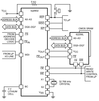

ich verwende den RTC-chip bq4802Y von TI.
http://www.ti.com/product/bq4802ly/description
Ich hatte ihn vor 2 Jahren in Betrieb genommen und bin mir sicher, dass
alles funktionierte. Er wird zusätzlich über eine Batterie (CR2032)
versorgt, die ich nun bereits erneuert habe.
Es ist so, dass er die Zeit nur noch zählt, wenn die Versorgung Vcc
anliegt. Ohne Vcc und mit Versorgung per Batterie an BC bleibt die Zeit
stehen und wird nicht weiter gezählt. Das komische ist, er behält die
Uhrzeit und vergisst sie nicht. Mit Batterie schwingt der 32k-Quarz also
anscheinend nicht mehr. Ziehe ich die Batterie ab, ist auch die Uhrzeit
wie zu erwarten auf Null gesetzt.
Leider habe ich nun absolut keine Idee mehr an welcher Stelle ich noch
nach den Fehler suchen könnte und hoffe um einen Tipp von euch.
Das ist überhaupt nicht komisch oder irgendwie bemerkenswert, sondern im
Gegenteil völlig normales und erwartbares RTC-Verhalten.
Die Batterie reicht zum Datenerhalt der SRAM-Zellen, aber nicht mehr zum
Betrieb des getakteten Systems, denn das benötigt in Spitzen drei bis
vier Größenordnungen mehr Strom als der reine Datenerhalt. Absolut
normales CMOS-Verhalten, ganz genau wie im Lehrbuch.

tmomas schrieb:
>> Batterie wechseln!
> Hat er doch schon gemacht, siehe Ausgangsposting.
Ich meinte natürlich: Gegen eine funktionierende Batterie tauschen.
Oft (aber leider längst nicht immer) ist das einfach eine neue
Batterie.
Auch und gerade bei Batterien gibt es unwahrscheinlich viel Schrott am
Markt...
>unwahrscheinlich viel Schrott am Markt...
Das kann ich nur bestätigen.
Erst neulich ein "Schnäppchen" von 2 Stück 9-Volt-Blocks zurückgetragen
in den Laden, der Kurzschlußstrom lag bei 0,012 A und bei Belastung mit
470 Ohm brach die Spannung ruckzuck auf unter 2 Volt. Leerlaufspannung
lag aber bei einer knapp über, bei der zweiten knapp unter 9 Volt.
Zum Thema: Eine CR2032 hat ein Datenblatt. Z.B. hier
http://data.energizer.com/PDFs/cr2032.pdf
Demnach darf selbst mit einer Puls-Last von 100 Ohm die Spannung erst
mit Verzögerung einbrechen.
Ich denke mal, ein Lastwiderstand von 1 kOhm testweise rangehalten wird
recht schnell die guten und die Murksbatterien auseinandersortieren.
Eine Leerlaufspannung allein sagt nichts aus.
