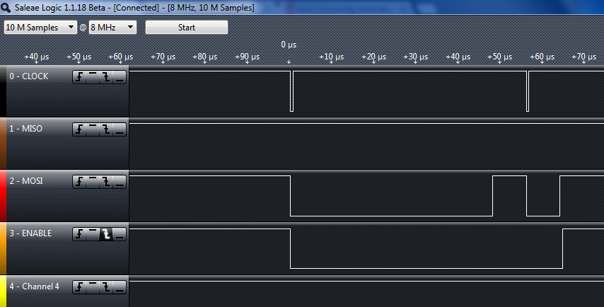

Seltsamer Takt bei Hardware SPI
Gast #3743161
Hallo zusammmen,
ich stehe gerade vor einem seltsamen Problem. Ich versuche derzeit das
Hardware SPI an einem ATmega328P zu laufen zu bringen. Habe das Beispiel
aus dem Datenbaltt des uC übernommen, aber der Scan meines
LogicAnalyzers zeigt mir dort wo eigentlich der Takt beim SPI sein
sollte nur Quatsch an (siehe Bild). Auch mit verschiedenen Clock Rate
Selects habe ich das selbe Phänomen.
Vielleicht kann mich einer von euch mit der Nase auf meinen Fehler
stupsen?

Gast #3743200
danke schon mal für die Antwort, aber irgendwie verstehe ich das nicht
ganz. Setze ich nicht die Art eines Pins, und damit ob er ein Ausgang
oder Eingang ist, mit dem DDR des jeweiligen Ports?
MFG Florian
#3743207
Florian schrieb:
> Hallo,
> MFG Florian
Guck dir die Zeile für das Portregister noch mal gaaaaanz genau an..
Gast #3743218
Ohh Mann! Ich bin fast verzweifelt und dann sowas.
Vielen dank!
