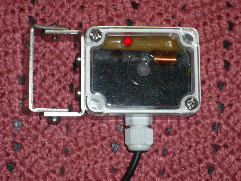

Gast #3743511
Danke - es handelt sich aber um ein gekapseltes Modul, in dem die
Ferritantenne vergossen ist (siehe Anhang). Kann ich daher auch den
ganzen Empfänger einfach mit einer Metallplatte gegen das E-Feld
abschirmen?

#3743595
Die beschriebene Methode des geschlitzten Rohres über der Ferritantenne
kenne ich als Methode zum verbessertem Richtungsempfang.
Ansonsten, man weiß so nicht, welches von beiden Bauteilen nicht in
Ordnung ist.
Ich würde auch einmal den Synchronmotor untersuchen.
Komisch, das der stört. Bei normalen E-Motoren würde man einen
Netzfilter oder Entstörfilter einsetzen, aber bei einem Synchronmotor
funkt ja nix.
Ich vermute, das DCF 77 Modul ist Mist. Und Mist ist es auch, das es
vergossen ist.
Kann es sein, das der "Synchronmotor" ein Schaltmagnet ist und direkt in
die Empfangsspule transformiert?? Dann kann das DCF77 Modul nichts
dafür.
In letzterem Fall muss der Schaltmagnet 90° versetzt werden und etwas
Abstand erhalten. Außerdem sollte eine Lösch- oder Freilaufdiode
eingelötet werden. Man nimmt auch Kondensatoren.
Transformatoren werden zum Beispiel in ein Kupferblech verlötet, um
Streufelder abzuschirmen.

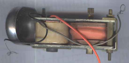

Gast #3743761
danke für die ausführlichen Antworten. Hier habe ich ein Bild des
Uhrenmotors angehängt, der elektrisch nur aus einer einfachen, direkt an
230V angeschlossenen Spule (links im Bild) besteht. Das von dieser Spule
erzeugte induktive Feld treibt den rechts sichtbaren Rotor an (und stört
eben leider auch den DCF Empfang).
Grüße
Stefan
#3743824
Stefan schrieb:
> das Streufeld eines einfachen 230V-Synchronmotors für eine Uhr (Spule)
> stört den Empfang meines DCF77-Moduls und ich möchte dieses daher gegen
> den Motor abschirmen.
Eigentlich ist es zweckmäßiger, die Störquelle, also den Motor
abzuschirmen. Da es sich vermutlich um magnetische Störungen
handelt, sollte man da ein weitgehend geschlossenes Eisenge-
häuse nehmen. Noch besserwäre Mumetall.
