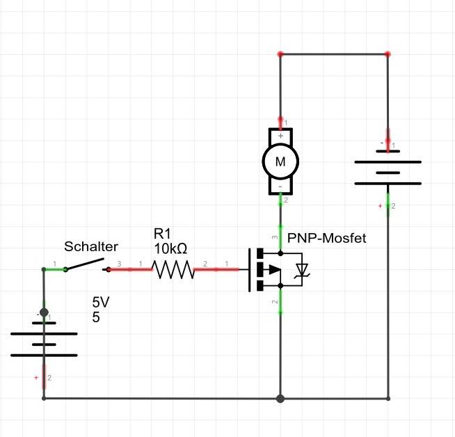

Hallo Leute,
Ich möchte eine PNP-Mosfet ansteuern.
Ich habe aber das Prinzip nicht ganz verstanden.
Ein Beispiel zum Verständnis :
An den „Drain“ ist eine Lampe und  zum Großen Hauptnetzteil
angeschlossen. An dem „Source“ die Masse von dem Hauptnetzteil .
An dem Gate ist ein Taster.
Nach meiner verständnis soll ich mit dem kleinen Netzteil, die Masse an
dem Taster anschließen und den plus-pol zum „Source“. Ich bin mir nicht
sicher ob das richtig ist.
Ich wäre für Hinweise Dankbar

OP #3743369
UPDATE: 20:16 UHR
ICH HABE NEU ZEICHNUNG HOCHGELADEN, die alte war falsch.
Danke für die Antworten,
Mir geht es nur darum den P-Kanal Mosfet zu schalten.
P-Kanal-Mosfet: IRLIB9343PbF
Sie Soll laut der Daten auch bei 4.5V (Gate-Spannung) schalten.

ok, damit lässt sich schon mehr anfangen.
1) der Motor ist eine induktive Last. Deswegen brauchst du eine
Freilaufdiode parallel zum Motor, sonst kannst du den FET zerschießen.
2) wenn der Schalter geöffnet ist, dann floatet das Gate des pFet. Das
darf nicht sein. Deshalb musst du R1 nicht in Serie zum Schalter legen
sondern er muss zwischen Gate und Source des FET. Wenn der Schalter dann
geöffnet wird, dann schaltet der FET aus (U_GS=0V)
Ob die -5V Ansteuerung ausreichend sind hängt davon ab, wieviel Strom
dein Motor zieht.
Die Polarität deiner Spannungsquellen ist zwar ungewohnt gezeichnet (+
unten) aber sie ist korrekt.
#3743392
Hier kann man den p-Kanal MOSFET zwar einschalten. Da seine gate
Kapazität aber geladen bleibt, wenn man den Schalter öffnet, bleibt der
Mosfet leitend.
Es muss also noch ein Widerstand (z.B. 100kOhm) zwischen gate und source
vorhanden sein, damit die GS-Spannung wieder auf Null geht.
Mach das Ganze zuerst mal mit einer LED+Serienwiderstand anstelle eines
Motors. Der Motor sorgt dafür, dass kleine Fehler z.B. das Fehlen einer
Freilaufdiode oder das zu langsame Umschalten den FET zerstört.
...oder nur in einer Simulation. Das erspart viele Mosfets.
