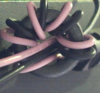

Nun will ich aber nicht immer mit der Funke und Akku sowie der großen
Antenne im schlepptau zu einem besseren standort laufen müssen.
Die Störstrahlung der knapp 50m entfernt liegenden Bahn, genauer deren
Oberleitungen haben bei mir Zuhause grundsätzlich ein Niveau von S7, und
je nach kanal sogar S9.
Meine idee:
Wenn ich 4x 1/4 Lamda Radiale anbringe, den speisepunkt der Antenne ca.
1m oberhalb der Oberleitungen hänge und zusätzlich zu einem doppelt
geschirmten RG213 Kabel sagen wir alle 2m Ferrite dazwischen hänge als
Mantelwellensperre sollte ich doch das Störniveau Deutlich zurückgehen.
Noch dazu weil ich an dieser stelle ca. 20-25m weiter weg von der
oberleitung bin, zusätzlich mehr als 1/2 Lambda über dem boden und im
Radius von 6m von jeder art Wand weg bin. Leider ist etwa nach 4m Links
von der stelle wo ich meine Halterung anbringen möchte ein Stahlzaun,
der könnte mir eventuell ein wenig meine SWR werte vermiesen.
Wenn die Radiale da nicht vorher schon eine blöde idee sind.
Also was Denkt ihr, lohnt es sich Ferrite + RG213 mit doppelter
schirmung + 4 x 1,30m Alustangen als Radiale zu kaufen?
Ferrite schaue ich mir grade welche an, die mir betimmt gute dienste
leisten könnten.
http://dx-wire.de/mantelw.htm
Diese -> Standard-Mantelwellensperre 1KW
Und/Oder:
http://dx-wire.de/entstoer.htm
Diese -> K10 (Tabelle)
73
Kelvin

Die Ringe nehmen dir nix weg von der Leistung, die im Kabel
transportiert wird: Der erwünschte Energietransport ist im Kabel genau
gegenphasig und hebt sich dadurch im Kern auf.
Die Ringkerne sorgen aber dafür, daß Einstreuungen, die hauptsächlich
auf den Schirm einwirken, abgeschwächt werden. Diese Einstreuungen
können z.B. auch dadurch kommen, daß du über den Schirm, den Mast, die
Erde, das Stromnetz einen Stromkreis bildest und dieser Kreis wie eine
große Rahmenantenne die Straßenbahn-Störungen einkoppelt.
Einen deiner Ringkerne kannst du für die Versorgungsleitung nehmen, das
hat mir im Auto viele Störungen weggeschluckt.

wenn Du das Kabel verbuddelst, kannst Du Dir die Ringkerne beim
verbuddelten Abschnitt sparen. Ausserdem brauchst Du maximal 2
Mantelwellensperren, eine an der Antenne und eine am Transceiver. Du
brauchst auch nicht unbedingt Ringkerne, wenn Du 27 MHz unterdruecken
willst, da reicht eventuell eine Luftspule mit 5 cm Durchmesser aus 10
Windungen Deines Koaxes.

Also zb. an der kupplung die ich an die wanddurchführung machen wollte,
die 10 Windungen auf eine klopapierrolle. (4,5cm Durchmesser)
Einen versuch ist es wert. Danke für den tipp :)
