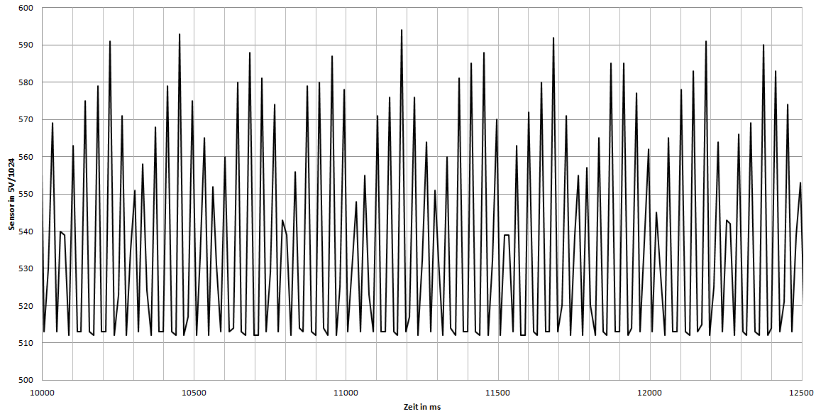

Hi ihr,
ich messe mit einem ACS712-Modul (Ebay-Artikel Nr. 400748775156) und
einem Arduino Uno den Strom eines DC-Motors. Das Modul ist so
angeschlossen wie es beschriftet ist.
Der Motor wird über einen Brückengleichrichter ohne Kondensator
betrieben (ich nutze ein Garagentorantrieb bei dem ursprünglich auch
keine Glättung verwendet wurde). Sollte ich das vorsehen?
Mein Problem ist es nun, dass ich die Messergebnisse nicht
interpretieren kann. Ich habe erwartet, dass ich ein periodisches Signal
(100Hz Rippel) bekommen werde, da ja keine Glättung vorliegt. Aber ich
habe nun ein Schwingung mit ca. 2,5 Hz auf dem Signal (siehe Anhang).
Woran könnte das liegen?
Viele Grüße,
Eule

Gast #3743789
Mike schrieb:
> Wie oft misst du?
Diese Messung wurde alle 15ms gemacht.
anonymous schrieb:
> Kleiner Tip ohne vorerst weiter auf deine Frage einzugehen:
> 'Abtasttheorem nach Shannon' oder 'Aliasing'
> google mal ein bisschen und mach dich schlau,
> versuch eine Verbindung zu deinem Problem herzustellen,
> teile uns deine neuen Erkentnisse mit und
> mit etwas Glueck hilft dir dann wieder jemand weiter.
Das heißt ja, dass ich z.B. 100Hz Rippel des Gleichrichters gar nicht
richtig sehen/rekonstruieren kann, da meine Abtastfrequez (66Hz) ja zu
niedrig ist. Könnte es dadurch zu der niederfrequenten Schwingung kommen
die ich da sehe? Werd mich mal weiter einlesen wenn ich wieder ein
bisschen Zeit habe.
Ich denke ich habe zwei Möglichkeiten das zu Überprüfen.
1. Ich versuche eine höhere Abtastrate und schau mir das Signal an
2. Ich mess das Signal mit dem Oszi (muss ich erst ausleihen) und schau
wie es dort aussieht
Gibt es auch eine Möglichkeit das Signal, so wie es jetzt ist, ohne
großen Rechenaufwand aufzubereiten und zu nutzen?
Der Sinn der Messung ist es, dass wenn der Strom am Motor zu groß wird,
dieser ausgeschaltet werden soll.
Viele Grüße,
Eule

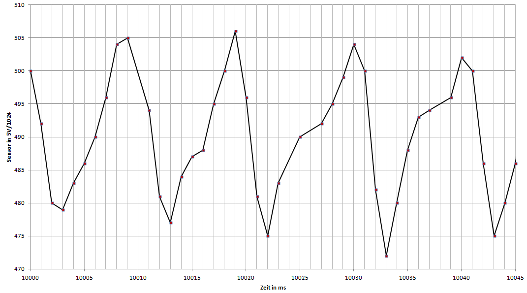

Gast #3744676
Adolf Schläger schrieb:
> Eule schrieb:
>> Er scheint aber keinen großen Effekt zu haben.
> Welchen maximalen Strom kann deine AC Quelle liefern?
Das ist ein Ringkerntrafo mit 230VAC/200VA der mir 18VAC/5,55Aac liefern
kann. Diese 18V werden mit einem GBPC25005 (50Vmax/25A) gleichgerichtet.
Der Motor treibt noch nichts an.
Hab jetzt aus Spaß mal einen 15F Kondensator verwendet. Sieht aber immer
noch gleich aus. Komisch.
