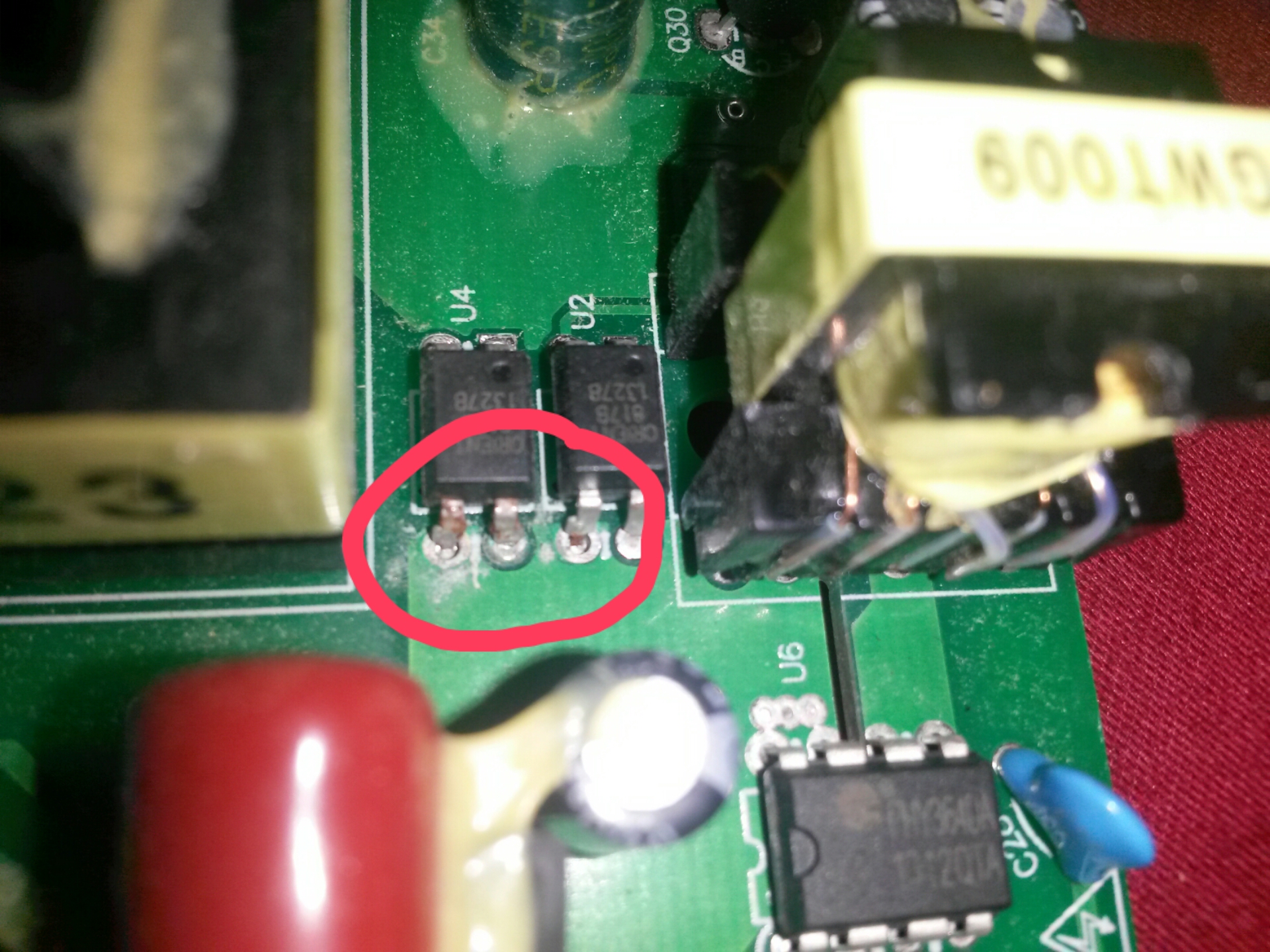

ich habe da ein kleines Problem mit meinem subwoofer aktiv modul,
das teil hat mal einen freund gehört da wir für ihn einen aktiven
subwoofer gebaut haben und da hat sich feuchtigkeit aus der Luft dran
abgesezt und außer Betrieb gesetzt.Nun habe ich mit einem
spannungsprüfer sogut wie alle kontakte an der platine überprüft und da
ist mir aufgefallen das sich an 2 ORIENT 817B Optokopplern rost gebildet
hat,da hab ich mit dem spannungsprüfer mal den rost leicht abgekraztz
(ich weis,hört sich nicht wirklich Fachmännisch an) und dann hat
aufeinmal das modul wieder funktioniert aber ich würde trotzdem gerne
die Optokoppler auswechseln und da kommt mir eine sorge auf,ich habe
nämlich mal im internet nach diesen Optokopplern gesucht und bin NICHT
fündig geworden aber habe ORIENT PC817 Optokoppler gefunden,und jetzt
kommt meine eigentliche frage,kann ich den da verwenden oder nicht?

Die sind beide richtig gelötet die sind halt ein bisschen rostig

> Spinner! Wie soll etwas rostig sein, an dem kein Eisen ist?
> Reinige mal, mit Glasfaserpinsel und Kontaktspray,
> alle mach. Kontakte. Und gut ist.
Dann würde ich mal gerne wissen was das eingekreiste ist wenn kein rost?
Gast #3743659
ist rost.....
das problem hatte ich auch schon.
da wurde eisen als grundmtall verwendet.
das ganze dann noch verzinnt und gut.
die optokoppller dürften bei reichelt zu bekommen sein.

Hab gerade mal geschaut die die ich suche haben die wie es aussieht
nicht aber danke für deinen Vorschlag :)
Gast #3743668
Gast #3743671
spess53 schrieb:
> Hi
> http://www.reichelt.de/Optokoppler/TLP-621/3/index...
> http://www.reichelt.de/Optokoppler/KB-817/3/index....
> http://www.reichelt.de/Optokoppler/LTV-817/3/index...
> MfG Spess
Okay vielen dank, dann hab ich nicht ordentlich genug geschaut :)
