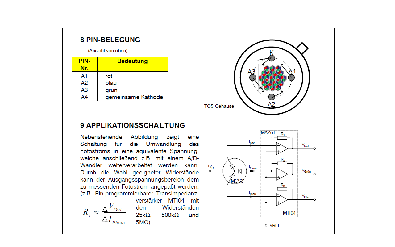

Hallo, habe einigee Fragen zum Farbsensor MCSIBT von der Firma MAZeT.
Weiß jemand wie ich den mit Spannung Versorgen musss und wie ich ihn an
einen Komparator Aschliessen kann ?
Habe hier noch eine Alte Komparatorschaltung mit LM339 wo an den
Eingängen je ein SFH 300 hängt.

Zunächst handelt es sich bei dem MCSiBT um eine ältere Version des
Sensors. Die aktuellen Produkte und Gehäuse findet man hier:
http://www.mazet.de/de/produkte/jencolor/true-color-sensoren#.U98j7BBaWUk
Um einen Komparator mit genügend Photostrom zu versorgen, benötigt man
am Besten einen Transimpedanzverstärker, den man zwischen Sensor und dem
Komparator schaltet. Man sollte darauf achten, dass kein MUX genutzt
wird, um die Ströme zu verstärken. Die genaue Spannungsversorgung ist im
jeweiligen Datenblatt beschrieben.
