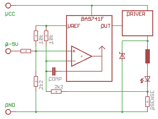

ich mache gerade meiner Technikerarbeit und muss ein LED Konverter für
ein Display bauen. Dabei wurde mir folgendes Bauteil vorgegeben(frag
bitte nicht warum)BA9741F. Den Verwende ich die Ausgänge zu überwachen
und zum dimmen.
Dimmverhalten normal: max Iout @ 0V Dimmspannung
                      min Iout @ 5V Dimmspannung
Das alles ist kein Problem. Nun muss eine zweite Variante machen und die
Dimmung invertieren.
Dimmverhalten neu: min Iout @ 0V Dimmspannung
                   max Iout @ 5V Dimmspannung
Laut DB von BA9741F kann durch die Spannungsänderung am ERRAMP bzw.
Input Threshold Voltage die Dimmung invertiert werden (DB Seite 3). Ich
habe die Spannungen wie im DB beschrieben geändert. Allerdings hat es
nicht den gewünschten Effekt.
Hat jmd erfahrung mit dem Bauteil gemacht? Kann mir jmd. hier ein Tipp
geben?
