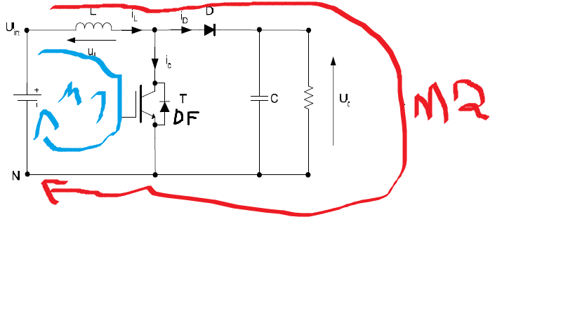

Hallo Zusammen!
Ich habe eine Frage bezüglich der Verwendung eines IGBTS als Schalter in
einem Hochsetzsteller.
Der Hochsetzsteller aht die typische Topologie aus Spule, Schalter,
Diode D und Lastwiderstand R (siehe unten).
Das IGBT-Modul, welches ich verwende ( Link Datenblatt:
http://www.infineon.com/dgdl/DS_IKP15N65H5+1.1.pdf?folderId=db3a3043156fd5730115f56849b61941&fileId=db3a30433af5291e013afa3708e65ee0
) hat allerdings noch eine antiparallele Diode.
Normalerweise fließt bei einem HS_Steller der Strom, wenn der Schalter
sperrt, in Masche 2 über die Diode und den Lastwiderstand.
Jetzt frage ich mich, wie das mit der antiparallelen Diode ist beim IGBT
Wann fließt ein Strom durch die Freilaufdiode ? Fließt überhaupt ein
Strom durch die Freilaufdiode oder während der kompletten Zeit in der
der IGBT sperrt?
Vielen Dank

Das ist nicht nur bei diesem IGBT so, dass ist grundsätzlich bei jedem
IGBT und FET so. Nennt sich Invers- oder Body-Diode und lässt sich auch
nicht vermeiden. Soll heißen der Hersteller baut da nicht extra eine
Diode mit ein. In deinem Anwendungsfall sollte aber über die Diode
sowieso kein Strom fließen.

hinz schrieb:
>> Strom durch die Freilaufdiode?
> Nein.
Ja.
Wenn nach Energieauskopplung die Spannung am Col. wieder fällt, kann die
durchaus bis kräftig unter Null schwingen.
Die Inversdiode verhindert das weitgehend.
IGBT im Boostwandler ?
Du hast einen dreiecksförmigen Strom.
Bei I=0 schaltet der IGBT ein. Das kann der schnell
Bei I=Max schaltet der IGBT aus, gleichzeitig steigt UC sehr schnell
weil das Magnetfeld 'nachdrückt'. Da ist der IGBT schneckenlangsam
Die Verluste entstehen hauptsächlich im Ausschaltmoment.
Genau da ist der IGBT schlecht, das kann der MosFet viel besser.
